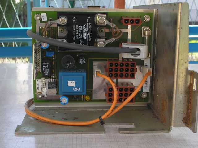

    witam. mam w garażu urządzenie transformujące napięcie. gdyby był to sam transformator nie byłoby problemu. jest tam jednak więcej układów. być może ktoś z Was spotkał się z takim "gadżetem". wyprodukowano to w firmie BLOCK, typ EME 630/22/24. jeśli te dane będą niewystarczające to zamieszczę foto.

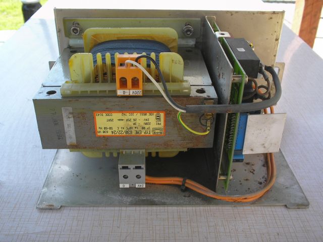

    moje poszukiwania zacząłem od strony producenta. obawiam się, że moje urządzenie wypadło już z produkcji. na google także brak wyników wyszukiwania. biorę więc aparat i idę do garażu.
    a oto zdjęcia:

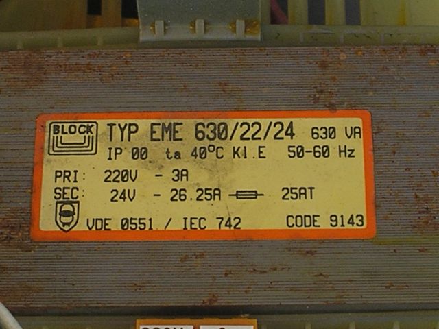

    typ EME 630/22/24, ten symbol dotyczy raczej samego transformatora. co do całego urządzenia to ????????????? :D

    czy to oby nie jest przetwornica napiecia na 220v?

    No z tego pierwszego zdjęcia to wychodzi iż jest to przetwornica.
    Są podane parametry
    Nap wyjściowe 240 V AC o obciążalności do 10 A
    Nap. wejścia 3...32 V DC czyli nap. stałe (np. akumulator) widać nawet gdzie plus i minus.
    Co do tego 3...32 to czyżby taka duża tolerancja ? Bo mnie ciekawi :|

    Wygląda to na zwykły zasilacz +24V z załączaniem transformatora przez przekaznik półprzewodnikowy(może miękki start).

    Element z 4 zdjęcia to przekaźnik półprzewodnikowy, który może być sterowany napięciem 3-32V. Dodatkowe elementy na płytce to obwody zasilające i sterujące ten przekaźnik.
    Całość z przetwornicą ma niewiele współnego - to po prostu transformator obniżający napięcie do 24V, załączany elektronicznie.

    Nap wyjściowe 240 V AC o obciążalności do 10 A coś tu nie tak :D trafo jest tylko 630 VA

    Nap wyjściowe 240 V AC o obciążalności do 10 A to tylko zdolność łączeniowa przekaźnika półprzewodnikowego (SSR)

    Mea culpa faktycznie. Dobrze ze mnie poprawiliście (się zawsze czegoś nowego można dowiedzieć).
