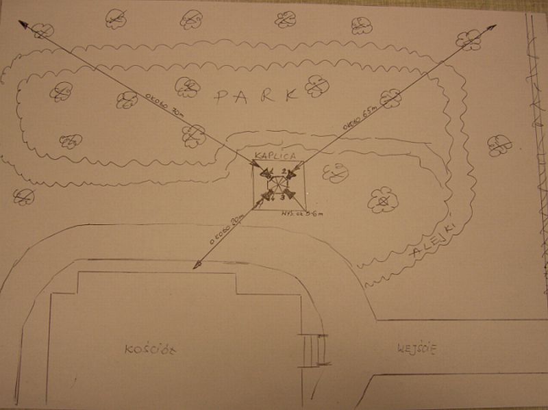

    Witam. Chciałem się upewnić, poradzić w sprawie małego nagłośnienia mowy i śpiewu w przyległym parku przykościelnym. W zasadzie to wstępnie założenie jest nastepujące: Dysponuję małą końcówką radiowęzłową Philips ( nie znam jej faktycznej mocy i impedancji dla wyjścia 15V ) o szacunkowej mocy 60-70Wat ( pobór z sieci to 125W, napięcie zasilania 2 X 35V ). Będzie ona umieszczona w kapliczce przy parku ( według szkicu ), do niej ma byc dołączony zestaw mikrofonowy bezprzewodowy Rduch-a ( jest na wyposażeniu kościoła ). Dalej plan jest taki aby umieścić na wieżyczce tej kapliczki cztery tuby ( wg szkicu 1,2,3,4 ). Zasadniczo mam pytanie jakie? Wstępnie zakładałem, że min. GZT30 ale czy starczą ? Myślałem też o zespołach tubowych dwudrożnych, żeby uzyskac trochę lepszą jakość dla śpiewu ( w trakcie nabożeństwa ).
    Wiadomo wzmacniacz nie za mocny ( musi być ), a na tubki to do wydania jakieś 600 - 700 zł.
    Z góry dziękuję za sugestie.

    Jak dla mnie to z tym nic nie zrobisz. Za mała moc. Lepiej by było porozstaiwać w tym parku tak z 5 zwykłych paczek. Moc co najmiej 1kW łącznie. Jak wykorzystasz te tuby to nie dość że one mają charkę kierunkową i między nimi nic nie będzie słychać (przecież to jest park i wszędzuie jest pełno drzew), to jeszcze jakość będzie mierna. Jeżeli masz 800PLN to zapłać profesjonalnej firmie żeby Ci to zrobiło, będzie owiele lepiej. A swoją drogą bezprzewodówki Rducha to sobie możesz na półeczkę odłożyć, bo one tylko do tego się nadają.

    Wiem co pisze. Ta moc która dysponujesz jest o wiele za mała. Na jedną tubę przypadało by 15W. A ty takim czymś chcesz nagłośnić park w promieniu 70m?? Jeżeli będziesz miał szczęście i na to co ma się tam odbywa przyjdzie niewiele osób i bedziesz miał bezwietrzną pogodę to może Ci co będą stali najbliżej to usłyszał głos kapłana (o chórze zapomnij). Pasowało by też założyć że jest zima i na drzewach nie ma liści. Ale jeżeli mówimy o aktualnym czasie, to przecież jest wiosna na całego, wszędzie zielono. A jak będzie ciepło to ludzie pouciekają Ci pod drzewa, co w połączeniu z wysokością na jakiej bedą umieszczone tuby (5m) spowoduje 0 słyszalności. Jeżeli już chcesz używać te tuby to ustaw je na wysokości wzroku wiernych. Co do końcówki to nie wiem czy ty tam bezpośrednio podepniesz bazę od bezprzewodówki, ponieważ prawdopodobnie tam niema przedwzmaka.

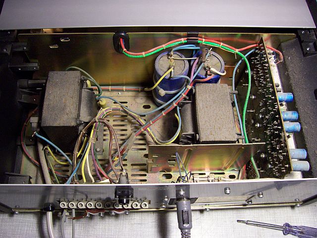

    Mysle, ze przy tej mocy rewelacji nie bedzie. Niestety wzmacniacz nie posiada wyjscia dla lini 100V. Ani chyba tez 50V wiec zapomnij o duzych dlugosciach kabli. Mysle, ze 6 sztuk tubek z Tayamy zalatwi sprawe - montowalem takie na placach, boiskach czy wlasnie terenach przy kosciele. Sa fajne bo posidaja trafka z duza iloscia odczepow do roznych konfiguracji napieciowych. W tym przypadku ustawienia linii 30V by zdaly zadanie.
    http://www.skleptonsil.pl/go/_category/index...._109&sess_id=9c5a094f478680ca9571237974e242c5
    Tu masz oferte - ceny do przelkniecia. SC-30AH to wlasnie ten model. Rduch tam tylko przykleja naklejki.

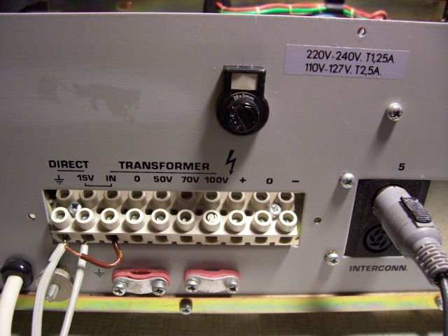

    Ps. Zle sie przyjzalem - jest wyjscie 100V wiec smialo mozesz je nieco "rozciepac" i pokombinowac nad pokryciem dzwiekiem.
    Ale ten wzmacniacz ma trafo 100V w wieloma odczepami na dodatek. Podzielę jednak opinię poprzedniego kolegi, że centralne nagłośnienie na tej powierzchni, wśród drzew, nie sprawdzi się. Ale kupno kilku tub na pewno nie okaże się błędem, po pierwszych próbach będzie już można oszacować ile docelowo będzie potrzebne sprzętu.
