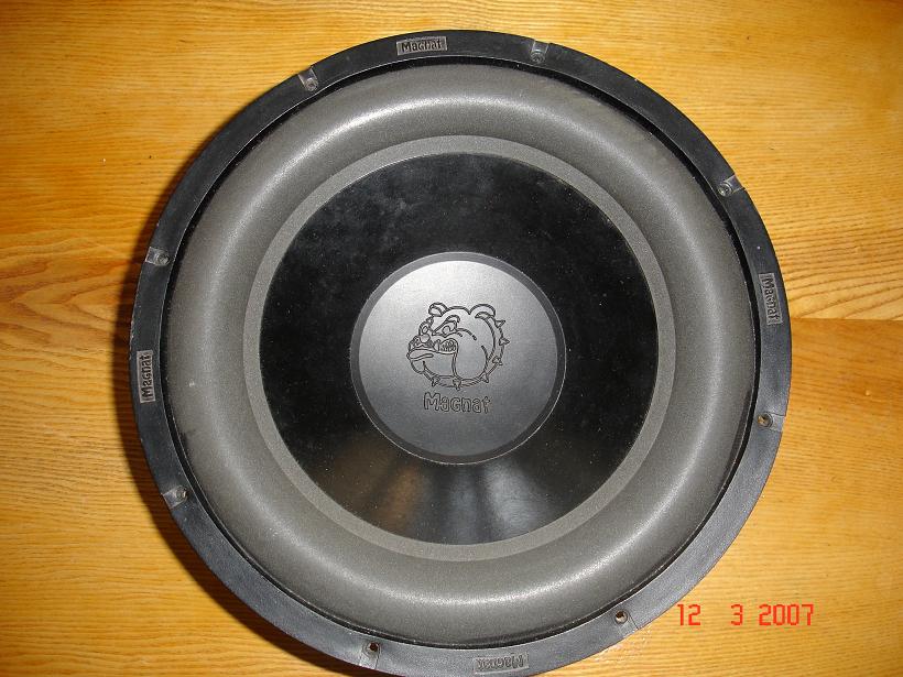

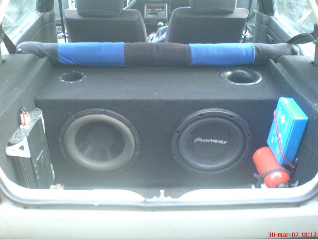

    witam mam pytanie bo mnie już to denerwuje ,co to może być w moim sprzęcie że jak dowale basem to wzmacniacz odcina mi bass już kupiłem kondensator i dalej to samo, doradcie mi co to może być albo wina ciękich kabli czy co . na tej fotce nie ma kondensatora bo to jest starsza fotka
    https://obrazki.elektroda.pl/38_1177153809.jpg

    mogą to być:
    -za cienke kable
    -za słaby wzmacniacz
    -podpięte nieprawidłowo głośniki
    Napisz co rozumiesz przez 'odcięcie basu'.

    głośniki są prawidłowo podpięte .
    to jest tak jak przy doberj muzyce jest dobry bass, jak dam na 50% mocy to wali basem przez chwie i odcina go i same głośniki grają a nie subufer możliwe to będzie też że wzmacniacz ma zabespieczenie przed spaleniem końcówek

    napisz jaki to wzmacniacz bo wydaje mi sie że nie wyrabia
    jeden głośnik to pioneer 306 jednocewkowy? a drugi jaki to głośnik?
    i jeszcze jedno. Jak to wszystko masz podłączone do kupy. Jak masz głośniki spięte? Oraz jakiej grubości masz kabel zasilający do wzmacniacza.

    Wzmacniacz JBL CS 50.4 a przekrój kabal nie pamiętam ale są małę a naiżej mieszczony jest głosnik bo nie pamiętam jaki model

    Ten wzmacniacz ma tylko 160RMS w mostku. Czyli tyle dostaje każdy z głośników jeżeli masz dwa mostki. Jest to stanowczo za mało... Kable też wymień, jeżeli mowisz, że mają niewielki przekrój.
  • #7 3807823
    kivlov
    Posty: 918
    Pomógł: 61
    Ocena: 11
    wzmacniacz jest za słaby

    może sie czepiam ale dwa różne suby:?::?:

    jest to wina kabli
    przerabiałem to już kilka razy u kilku osób albo gdzieś się stykały albo zasilające były za cienkie.
    Fakt faktem cała ta instalacja jest haotyczna. Dwa różne suby a do tego wzmacniacz za słaby przynajmniej dla pioneera
