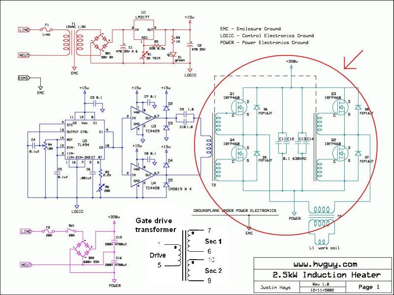

    Witam buduje powoli od pewnego czasu piec indukcyjny ze strony http://www.hvguy.4hv.org/ih/2500Wheater.htm jednak czegoś nie rozumiem..a dokładnie chodzi o moduł wykonawczy zaznaczony na czerwono.Cały układ jest sterowany przez jeden "gate drive transformer" z dwoma odczepami i w jednym czasie pracują albo tranzystory Q1,Q2 albo Q3,Q4.I teraz pytanie jak jest realizowane przemienne załaczanie tranzystorów?czy ten transformator powoduje że jest przesunięcie w fazie między dwoma uzwojeniami czy może po załączeniu jednej pary tranzystorów jest "indukowane" napięcie na drugim uzwojeniu i gdy pierwsza para sie"zamyka" to druga para tranzystorów przewodzi?
    Będe wdzięczny za wytłumaczenie

    Wystarczy, że podasz sinusa, przy dodatniej połówce będą załączone np. Q1 i Q2 a przy ujemnej Q3 i Q4, oczywiście wymagałoby to odpowiednich sprzężeń magnetycznych których na rysunku nie widać.
    Przy okazji zastanawiam się czy nie prościej byłoby to zrobić korzystając z falownika klasy E lub podobnych.

    Witam! Albo jeszcze młóda godzina jak dla mnie, albo rzeczywiście jest błąd na schemacie a dokładniej w rozrysowaniu gate trans. Według schem. transformator powinien mieć pięć uzwojeń-na schemacie jest zaznaczony wspólny obwód magnetyczny dla wszystkich uzwojeń "bramkowych".Na moją znajomość weterynarii to q1 i q2 powinny mieć bramki podpięte pod, przyjmijmy, początki uzwojeń, a q 3 i q4 pod końce. Ogólna rada-przy pierwszych próbach włącz Kolego w szareg z zasilaniem obwodu tranzystorów opornik, lub żarówkę na odpowiednie napięcie-zabezpieczy to tranzystory przed zniszczeniem w wypadku jakiegoś błędu.

    Troche dziwny jest ten schemat mocy i nie za bardzo moge "skumać" jak to działa...jak narazie wiem że układ wykonawczy działa na zasadzie mostka H.jednak do czego są diody D6-D9?...I jeszcze jedno pytanie a mianowice chodzi o układy TC4420 i TC4429 czy one tworzą "prawdziwego sinusa" -15V do 15V czy tylko od 0V-15V.Interesuje mnie w jaki sposób są załaczane naprzeminnie pary tranzystorów...

    Jeśli mają to być transformatory takiego typu, to muszą być dwa. Jeśli jeden, to z pięcioma uzwojeniami. Jak na rysunku to nie będzie chodziło. Brak pierwotnego uzwojenia transformatora sterującego bramki q2 i q3. Powinno być moim zdaniem połączone równolegle z uzwojeniem pierwotnym transformatora "pierwszego". Najważniejszą kwestią jest właściwe połączenie transformatorów do bramek-chodzi o końce/początki uzwojeń. Złe=buum! Czyli dwa takie transf. TC4422 jest driverem nieodwracającym a TC4429 odwracającym, więc wysterowqanie będzie. Osobiście zastosowałbym TC4421 zamiast 4429 ze względu na taką samą wydajność, może autor miał po prostu pod ręką. Kolego-nie szukaj w tym układzie sinusa, bo go tam nigdzie nie będzie-w sterowaniu występuje kwadrat. Da to dużo harmonicznych co powinno tylko pomóc w grzaniu. Przebieg zmian pola magnetycznego będzie czymś pomiędzy kwadratem a sinusoidą.

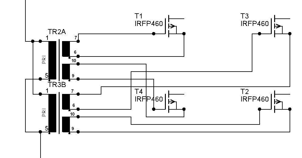

    I będzie wielkie bum! A poważnie, to tajemnica tkwi w podłączeniu odczepów. Zaproponuję coś. Weźmy układ z dwoma transformatorami jak w linku. Nazwę je A-do tranzystorów q1 i q4 oraz B do tranz. q3 i q2.
    Uzwojenia pierwotne łączymy równolegle-1z1 5z5. Wtórne następująco-transformator A 7 z g/q1 6z s/q1 9z g/q4 10 z s/q4. Transformatorek B 6 z g/q3 7 z s/q3 10z g/q2 9z s/q2. Jak to sobie rozrysujesz, zo zobaczysz, że bramki tranzystorów w danej gałęzi pionowej są sterowane sygnsłem takim samym, tylko odwróconym w fazie o 180 stopni. Czyli jak jeden ma+ na bramkę podany, czyli jest otwarty, to drugi ma podany- czyli jest zatkany. I to cała tajemnica.

    czy tak może być?

    O to chodziło. Kolego Tronics-spróbuj zamienić w tr 2a końcówki 9 z 10. Co będzie?

    Nie rozumiesz tego co piszę?
    Sterowane są zawsze PARY tranzystorów, co za tym idzie są tylko 2 sygnały sterujące, jeden transformator z 2 uzwojeniami wtórnymi rozdziela sygnał wejściowy na oba wymagane sygnały sterujące, nie trzeba 2 transformatorów.
    Nie wiem czy dobrze wszystko podłączyłem, ale najważniejsze jest to co na bramkach. W zasadzie działanie jest takie samo jak układu zaproponowanego przez Bruum, ale nie wymaga 2 transformatorów.

    No właśnie-mi chodziło o odpowiednie sfazowanie w obrębie linii pionowej. Jeden trafo wystarczy, jak będzie miał 5 uzwojeń.
