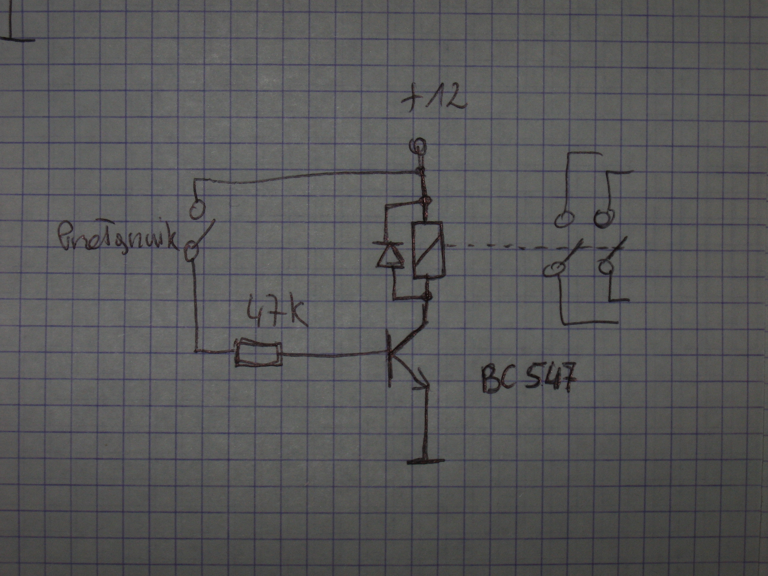

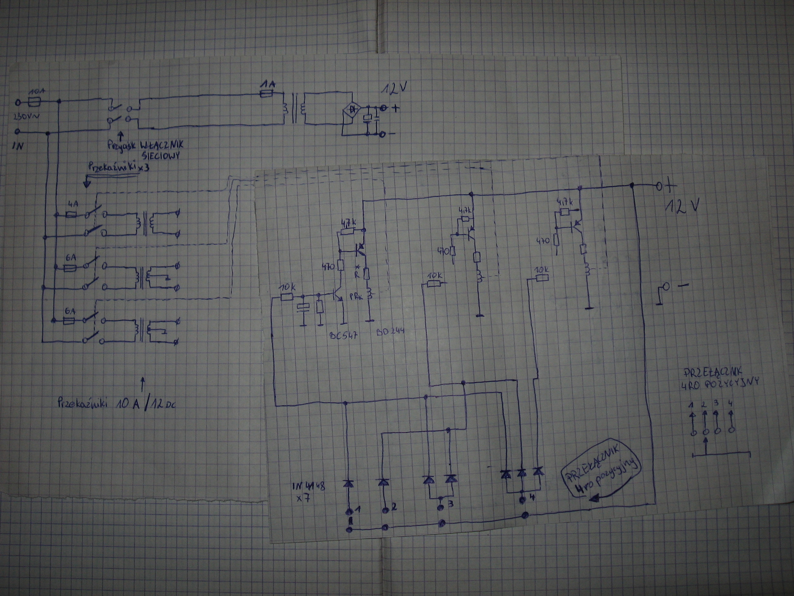

    Witam mam problem jak rozwiązać załączenie 3 transformatorów które zasilają końcówki mocy, za pomocą przełącznika 4 pozycyjnego.
    Czyli półautomatyczne załączanie wzmacniaczy mocy za pomocą przekaźników.
    czyli krótki opis co chcę zrobić - trochę to ilustruje schemat , który niestety narysowałem na "szybko" by jak najszybciej się z wami podzielić czy aby dobrze kombinuję - z góry dziękuję za wszelkie poprawki !
    Nie rysowałem dalszych części schematów ponieważ w niektórych blokach wiadomo o co chodzi więc zbędny mój czas na rysowanie czegoś co wynika z góry :)
    Więc wchodzi 230 na 10A - i nie chcę męczyć przełącznika sieciowego za bardzo więc postanowiłem z niego zrezygnować a zamiast niego dać przekaźniki sterowane małym i zgrabnym przełącznikiem 4 ro pozycyjnym. Oczywiście malutki transformatorek , który to wszystko mi zasili oraz tranzystorki sterowane z przełącznika sterują przekaźnikami.
    Acha a te diody to po to żeby mieć możliwość załączenia raz A ,raz B , raz A+B i raz A+B+C - taka kombinacja - a przełącznik jest przesuwany w poziomie i jedna noga ma 4 możliwe osobne odejścia .
    Tu załączam niezbyt ładny ale staranny schemat

    Przy pierwszej i drugiej pozycji diody niepotrzebne, zawsze to mniej :). Nie rozumiem po co te rozbudowane układy z tranzystorami? Wystarczy bezpośrednio przełącznikiem wysterować cewki przekaźników.

    Więc po to te tranzystory by nie przegrzał się przełącznik bo przecież mam jak już wspominałem bardzo mizerny na mały prąd przełącznik a chce przełączać nie bagatelne sprawy prawda.
    Pytam bo co parę głów to nie jedna :) więc chciałem się podzielić tym problemem i może ktoś by dał swoją propozycję przerobienia tego układu - myślałem nad zmodyfikowaniem go i zamiast 8 tranzystorów dać 4 . Diody po to są by była możliwość podłączenia raz A ,raz B , raz A+B i raz A+B+C
    Wiec praosze o jakiekolwiek swoje pomysły :)
    DZIĘKUJĘ pozdrawiam Damiano

    Po co są diody to wiem... Ale te dwie o których wspomniałem nie są potrzebne... Przełącznik nawet miniaturowy raczej elektrycznie wytrzyma, prąd cewki to kilkanaście - kilkadziesiąt miliamperów... Chyba że to jakieś wielkie styczniki :)

    no właśnie to są "wielkie stycznik" :) nie nie to rozumiem że kilkanaście mA to mają te przekaźniki - w sumie masz rację z tym 2 diodami :) w 1 i 2 pozycji !
    Właśnie po to to napisałem żeby moje niepotrzebne elementy wyeliminować :D
    A co powiecie na to jakbym odwrócił polaryzacje tych diod i BC547 wyeliminował i 470 ohm zostawił i z polaryzował to na te diody ??? byłoby mniej elementów.
    Acha i mała korekta tych bezpieczników na wej. 10A potem 4 i 4 i 2 tak to miało być , ale kolejność może być prawda? A czy to przekaźnik mi się nie sklei kiedyś że ja mam zasilany trafok na nim - no ale w sumie styki przekaźnika to są obliczone według producenta na 10A , A przełącznik to jest typu taki mały przesuwany jeszcze mniejszy niż na zasilaczu reg. kupiony na targu :P
    PROSZĘ o komentarze - jestem gotowy przyjąć każdy :D

    Zostaw ten tranzystor w spokoju! Prędzej on padnie niż przeącznik. Jeśli chcesz dmuchać na zimne i komplikować układ to dorób soft start do tych traf

    No właśnie problem w tym, że nie chcę soft startu bo już czytałem na ten temat.
    Mam za mostkiem gretza przekaźnik, gdy zastartuje trafok to w momencie ładowania kondów leci prąd przez rezystory 10W i po 2/3 sek. załącza na normalną pracę. Chcę mięć pewność że nie zepsuje się mój pomysł po 2 tyg. :) bo jak już wcześniej wspominałem popsuł się taki przełącznik i to przełącznik REC w magnetofonie. A już nie mam innego przełącznika
    więc który pomysł proponujecie z tym tranzystorkiem - 1 rys. czy 2 rys. ?

    drugi, jest prostszy... W zupełności spełni swoje zadanie.

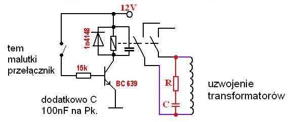

    Często, to co pisze na przekaźniku o wytrzymałości prądowej (chodzi szczególnie o te tanie przekaźniki, dostępne na rynku) jest tylko "pobożnym życzeniem" producenta. Widzę, że załączasz jakieś spore trafa (4A, 6A bezpieczniki), więc najpierw rozważ czy aby na pewno te przekażniki będą dobre. Moim zdaniem raczej byłyby tu wskazane mocniejsze przekażniki np te niedrogie samochodowe (z połączeniami konektorowymi) o wytrzymałośco styków 30/40A. Te mocniejsze przekaźniki pobierają trochę większy prąd na cewce, a więc być może zastosowanie tranzystorów byłoby w takim przypadku uzasadnnione. Jednak przy mniejszych przekaźnikach, które pobierają prąd na cewce poniżej 100mA, spokojnie możesz tranzystory pominąć i zrobić tak jak radzili wcześniej Koledzy, ale diody rewersyjne na cewkach przekaźników zostaw. Niezbędne jest w każdym bądź razie zastosowanie układów gasikowych na stykach przekaźników, bo styki sterują obciążeniem indukcyjnym (wyeliminujesz łuk na stykach, który powstaje przy rozłączaniu). Może to być Kondensator z rezystorem szeregowym (poszukaj na "elce" o układach gasikowych), albo dioda TRANSIL 1.5kEXX(X)CA, gdzie XX(X) jest napięciem Zenera tej diody i musi być trochę wyższe od napięcia przełączanego na stykach, czyli tego które wystepuje tam na stałe.

    słuszna racja o tych układach gasikowych ! ;) a bezpieczniki to : 10A na wej, potem 4A i 4A i 2A - tam wyżej wymieniłem poprawkę ;D
    :arrow: dziękuję kolego - kortyleski - zrobię taki układ ten prostszy
    :arrow: Tobie też korrus666 dziękuję
    A jeszcze jedno zamiast tego BC547 dam BC639 - to może mi nie padnie tranzystor jak już wcześniej było wspominane ;)
    a przekaźniki to firmy : ( finder czy fider )

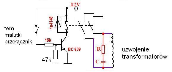

    Pierwszy układ jest zbyt rozbudowany i zawiera zbyt wiele elementów. W przypadku drugiego układu, klucz nie wejdzie w nasycenie z powodu zbyt dużej rezystancji w bazie (przy założeniu β = 50).
    Proponuję inne podejście do problemu. W układzie z załącznika masz minimalny prąd na stykach przełącznika i jego żywotność jest ograniczona tylko trwałością mechaniczną.
    Kolega r2d2004 słusznie zauważył potrzebę stosowania gasików. Niewłaściwe jest jednak stosowanie przekaźników "samochodowych". Nie posiadają one izolacji przeznaczonej do pracy przy 230V :!:
    Można jednak zastosować przekaźniki Relpol np. RM 94.

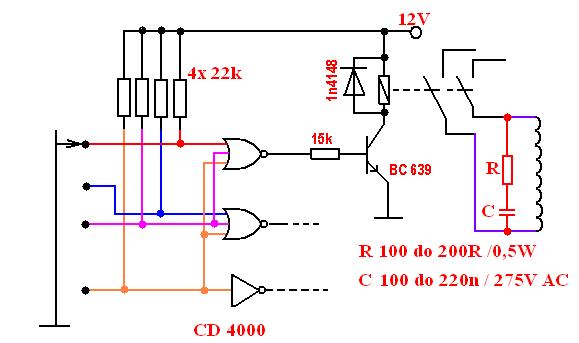

    Trochę to "śliskie". Przy "wiszącej" bazie tranzystora mogą być zakłócenia, ale z całą pewnością nie nastąpi przełączenie. Kondensator "C" jest tu zbędny.
    Co stoi na przeszkodzie wstawić 4000 za 90 groszy :?: Nawet nie trzeba stabilizować zasilania.

    10k zapewni lepsze nasycenie i w tym układzie nie ma problemu z wyłączeniem przy większym współczynniku k.

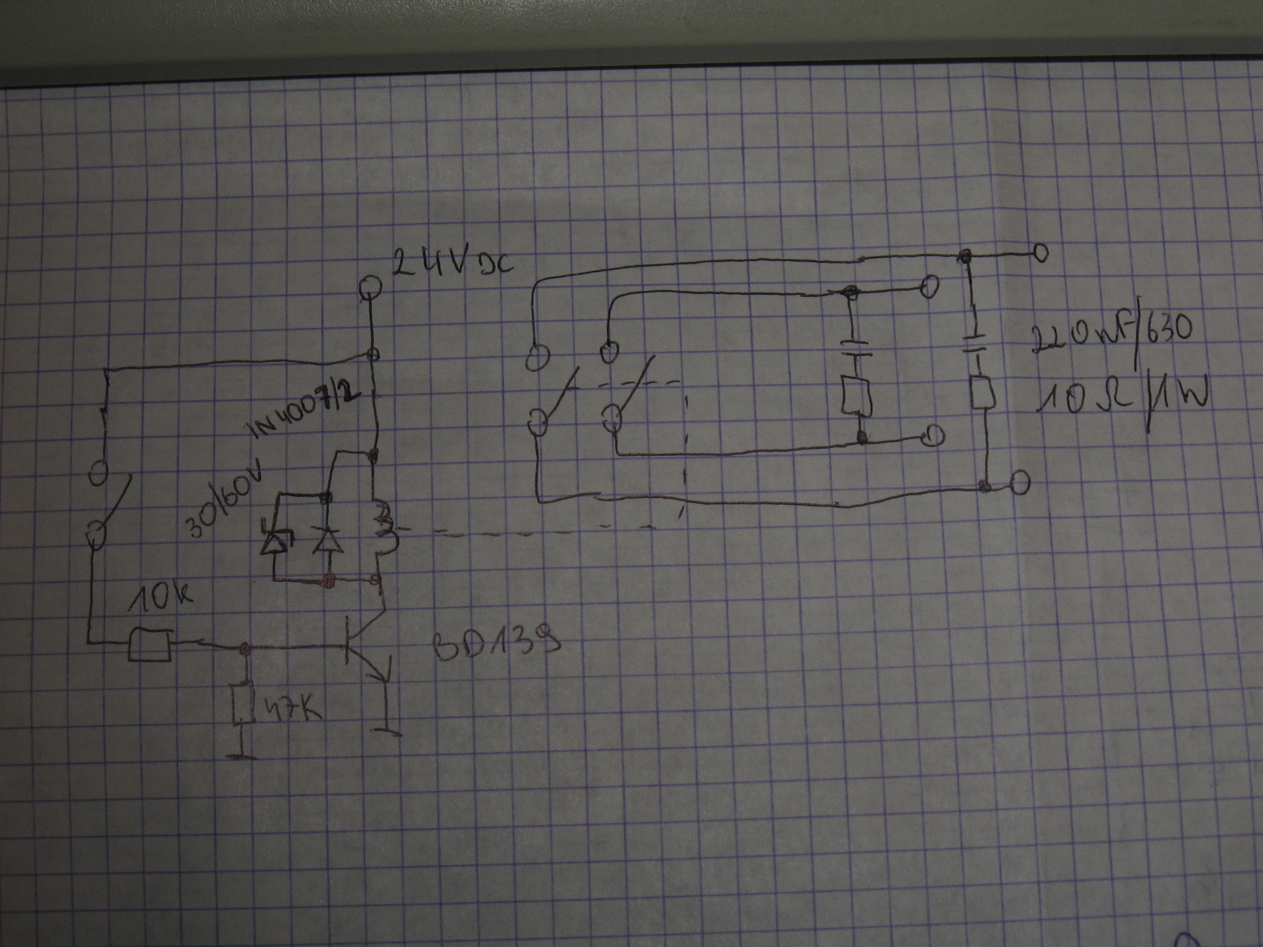

    - no a gdybym to chciał na 24V , no wiadomo przekaźniki na 24 ale co z tranzystorem ? i opornikami ? wartości zostają takie same ???
    chodzi o przerobienie układu z 12 na 24V DC
  • #22 4606576
    kortyleski
    Posty: 12265
    Pomógł: 957
    Ocena: 3850

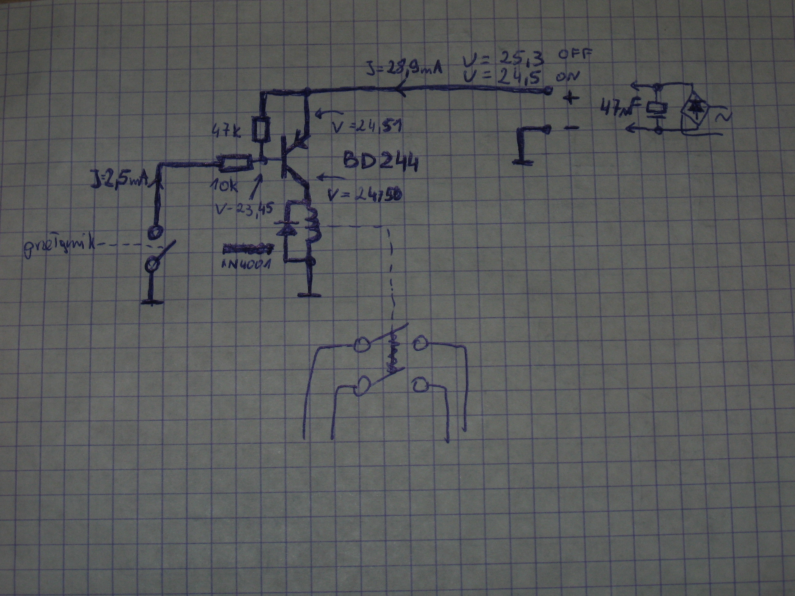

    Tranzystory na wyższe napięcie pracy... Musisz poszukać w PDFach, może jakieś BD137?
    60 V to spory zapas. Reszta tak samo, co do rezystora w bazie - zmontuj na próbę jeden układ i zobacz czy wszystko prawidłowo... Na cewce przekaźnika ma być maksymalnie około 1v mniej niż U zas, czyli przy 12 v nie mniej niż 11. Wtedy tranzystor jest nasycony.

    ok - DZIĘKUJĘ za wskazówki - sprostowanie - ktoś mi na PW napisał żebym dał w szereg z diodą diodę zenehra od 30/60V Ale ok. dostosuję się do wskazań "mózgów" ;)
    ale proszę jeszcze raz o małą poradę co do mojego prototypu co zrobiłem przed momentem - co zmienić - cewka w przekaźniku po 15min trochę się ciepła zrobiła - wiem bo pracuje i prąd przez nią płynie :D ale to tak na pisałem co sie dzieje i jakie objawy a tranzystor i opory zimne...
    Półautomatyczne załączanie wzmacniaczy mocy na przekaźnikach
    to ok. zaraz zmieniam ta IN4007 na IN4148 !!! i te opory na 100 ohm. a zamiast 10k Rb dam 20k.

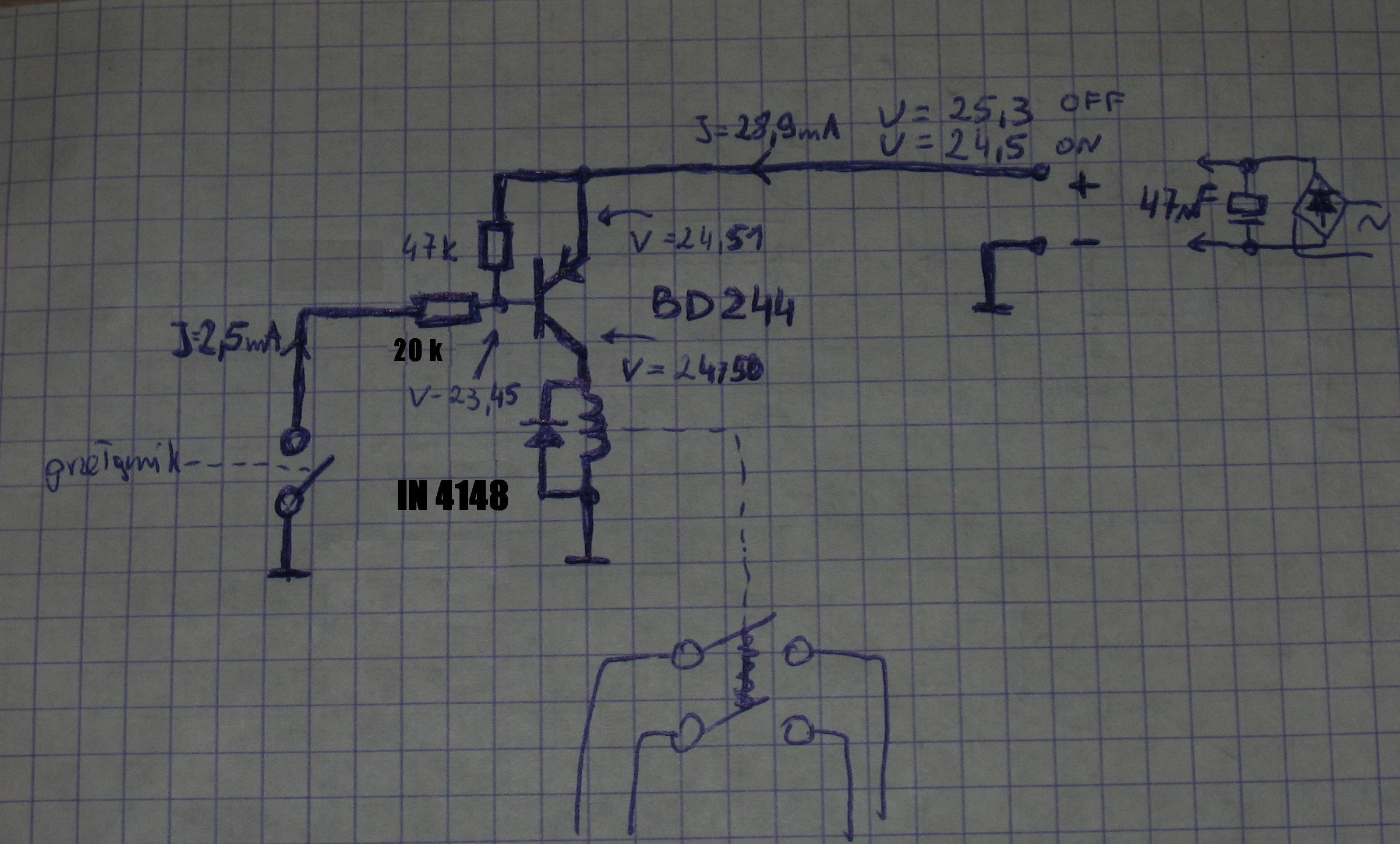

    Ciężko za Tobą nadążyć! ;-) Co chwila zmiana. A przekaźniki to masz na 24V, bo jakoś nie wierzę (przed chwilą bawiłeś się 12V-towymi).
    PS A tranzystor, to jak ma Ci sie grzać, skoro wstawiłeś teraz takiego "konia" , że ze dwadzieścia przekaźników naraz pociągnie! ;-)

    No ;) - "konia" ale to teraz zabrzmiało he he no bo zrobiłem sobie wczoraj doświadczenie :
    ( nie chcę narzekać na nikogo ale mi moderator jeden temat skasował i potem na PW z nim pisałem - mam okazję go pozdrowić - zagalopował sie chłopak - wybaczam mu ;) )
    "Niedokładnie zrozumiałem temat - myślałem, że masz do wyboru różne napięcia zasilające. Ale to chyba nie moja wina ;) "
    https://www.elektroda.pl/rtvforum/topic900514.html
    to jest co mu potem napisałem:
    Na napięciu 24DC :
    przekaźnik 24 działa - tzn klapnie na załączenie styków przy 15mA 14V jeżeli napięciem lecę od 0 do 24, natomiast gdy w dół z 24 do 0 to przy 5mA sie rozłączają styki no około 8V ( czyli to jest to podtrzymanie o czym wspominałeś) - i tak :
    nadal przekaźnik 24V
    przy 14V --> 15mA - nie pewne klapnięcie
    16.3V --> 17mA - no i tu już jest pewniej
    18V --> 20mA - w/w - prawie prawidłowa praca,
    22.7 --> 25mA a spadek napięcia na przekaźniku wynosi około 0,2V
    Natomiast przekaźnik na 12V
    przek. na 12V DC --> pob. 68mA, - prawidłowa praca,
    przekaźnik na 24V DC na napięciu 14V DC--> pobierał : 15mA,
    Więc WNIOSEK : na napięci 24V DC przekaźniki na 24 V pobierają mniej prądu niż przekaźniki 12V podłączone na 12V
    Przekaźniki Relpol pobierają znacznie mnie prądu niż Finder - dlaczego? - wiem przekaźnik przekaźnikowi nie równy jak większość np. parowanych tranzystorów
    Więc jeszcze raz proszę WIELKIE MÓZGI o ostatnia poradę i już nie będę nikogo molestował ;) pomóżcie błądzącemu ;) - pozdrawiam wytrwałych w nerwach ;) ;) ;) czy tak to zostawić czy dać tu inny tranzystor - "nie chce żeby go kiedykolwiek przebiło :D - tego "konia"takie mam też do dyspozycji - nie dam tu przecież BD911/12 lub z wzm. wizyjnego :O

    W tym ostatnim schemacie trochę przesadziłeś. Tranzystory mocy mają znacznie niższą β od tranzystorów średniej mocy. Wyrzuć ten BD 244 w :twisted: :twisted: i wstaw BC 640. Jego parametry są z wystarczającym zapasem.
