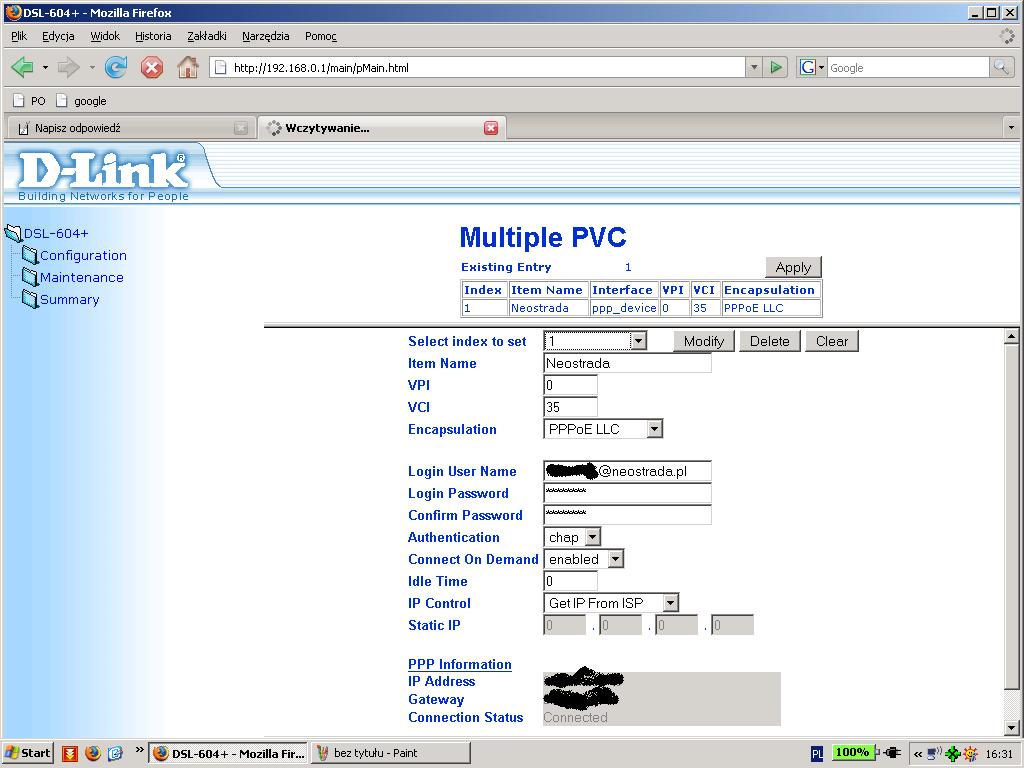

    Witam ja się z tym pare dni temu męczyłem. Nie orientuje się czy mój model mianowice DSL 604+ to ten sam co twój. Podeśle Ci screena z ustawieniami mojego - też mam neostrade.
    D-Link DSL-G604T: Lampka ADSL miga, brak połączenia z Neostradą
    Login proponuje Ci zapisać w jakimś pliku tekstowym i skopiować do ustawień, u mnie nie chciał zapisać kropki.
