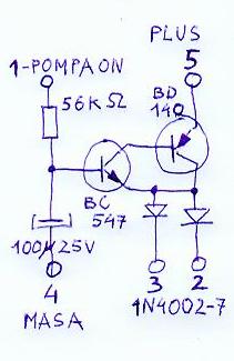

    w zalaczniku wrzucilem schemacik... trzeba mi go pomoc przerobic na sterowanie masa... czyli na koncowce 1 pojawia się +12V a na końcówkach 2 i 3 ma sie pojawić masa...
    elektroniczny przełącznik - przeróbka na sterowanie masa...

    Tak wystarczy ?.
    • elektroniczny przełącznik - przeróbka na sterowanie masa... 76_1178094611n.jpg (12.77 KB) Musisz być zalogowany, aby pobrać ten załącznik.

    no jesli bedzie dzialac to tak... :D
    dzieki wielkie!!
