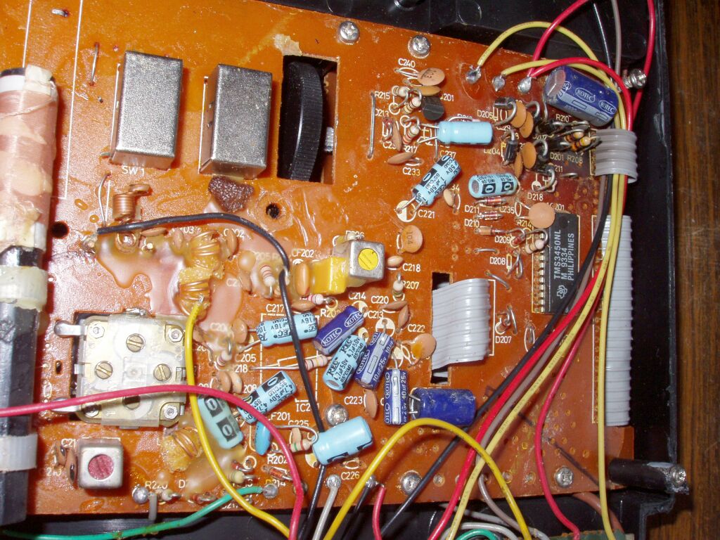

    Otóż mam telefon satcjonarny marki International chyba jakas chinszczyzna
    w której jest fajny zegarek chyba na układzie tms3450 i moje pytanie pojawia sie jak go z tamtąd wydostać aby działał jak zegarek. Gdzieś płytke uciąć i dać zasilanie czy coś załączam zdjęcie telefonu pobrane z innej strony https://www.elektroda.pl/rtvforum/files-rtvforum/international_tl_6901_1576.jpg

    Zajrzałem do takiego telefonu i niestety zegarek jest na wspólnej płycie z radiem. Musisz więć obciąć tą płytkę tak aby odrzucić część radiową. Ewentualnie dać kilka mostków, gdyby zrobiły się jakieś przerwy w obwodzie.
    Odnoście pracy z baterii, to jest ona możliwa (radiobudziki na takich scalakach mają podtrzymanie na baterii 9V).
    Sam zbudowałem kiedyś zegar na takim scalaku i zamiast 50Hz zrobiłem generator na kwarcu. Oczywiście jak nie było chwilowo prądu, to zegar trzymał czas, ale nie wyświetlał nic.
    Masz tu zdjęcie części zegarowej i zdjęcie całej płytki radiowej AM/FM i zegara.
    • Jak wydobyć zegarek z telefonu stacjonarnego International? tms3450_zblizenie.jpg (132.01 KB) Musisz być zalogowany, aby pobrać ten załącznik.
    • Jak wydobyć zegarek z telefonu stacjonarnego International? tms_radio.jpg (190.54 KB) Musisz być zalogowany, aby pobrać ten załącznik.

    Przecież nikt ci nie każe robić żadnego dodatkowego mostka! Wszystko masz co jest ci potrzebne (nawet więcej:D). Trafsformator popłaczasz tak jak jest. Przeanalizuj jak biegną trzy kabelki wychodzące z transformatora po stronie wtórnej. Jeden z nich ma inny kolor, a dwa pozostałe są w takim samym kolorze. Te jeden to środek uzwojenia. Musisz go podłączyć tak samo, pozostałe obojetnie. Strone sieciową znasz, bo tam jest kabel z wtyczka sieciową. Nieważne jakie jest tam napiecie. Zrób tak jak mówię. Co do obcięcia płytki, to musiałbym prześledzić druk i jak wspomniałem może konieczne będą jakieś mostki (chodzi o zworki z drutu, a nie mostki prostownicze:D).
    Przypuszczam, że cięcie będzie tak jak ten prostokątny otwór z którego wychodzi ta szara taśma do przycisków.
    Mostka żadnego nie dajesz, bo przecież tam są już diody prostownicze Trafo musi mieć wyprowadzenie ze środka, czyli nie 9V a 2x4,5V lub inne, podobne. Przecież chyba masz oryginał z tego telefonu?
    Przed chwilą sprawdziłem ten transformator i ma on bez obciążenia 2x11V. U mnie ktoś poobcinał kabelki i nie mogę dokładnie zobaczyć, gdzie to trafo było przyłączone. Po prostu brakuje już płytki bazowej od telefonu, bo dawno została wyjęta.

    urwałem w tym miejscu gdzie był taki drugi scalak i działa tylko diody prostownicze sie bardzo grzeją u was też tak jest chyba w szędzie bo tam jest takie ciemniejsze miejsce

    Uruchomiłem dziś tak na próbę ten zegarek i nawet działa. Radio też gra.
    Jeżeli chodzi o zegar 24 godzinny to tu nie ma takiej możliwości. Producent użył dodatkowej diody do sygnalizacji PM. Przypuszczam, że wyświetlacz jest w związku z tym taki "oszczędny".
