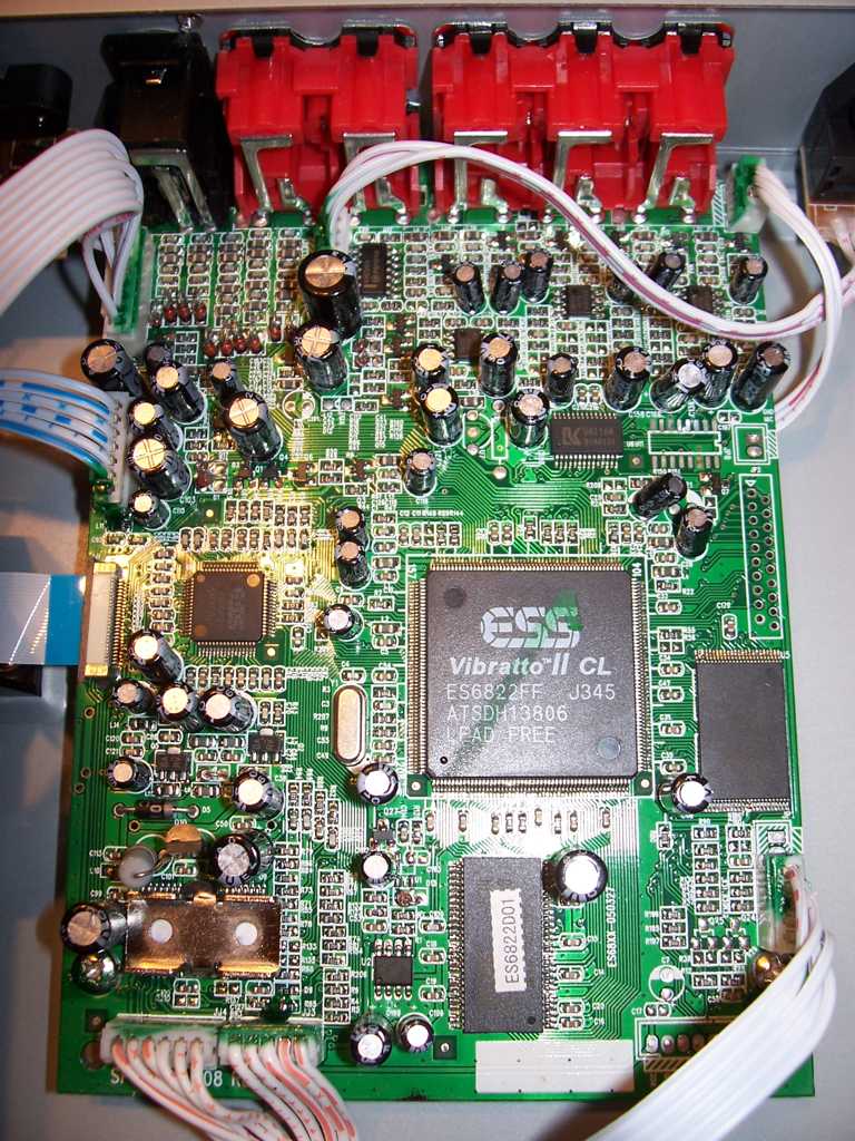

    Mam dvd, które miało wgrany zły soft. Po zaprogramowaniu Willemem wsadem 1.7 ożyło na parę minut i był napis ,,no disc". Teraz martwy. Wymieniłem Q10 na BD 238, rezystor został oryginalny. Napięcia na nim E-3,30; B-2,56; C-2,08. Wymienione kondensatory w zasilaczu - napięcia na nim 3,42; 5,01; 11,40 ; 11,08. Silnik sprawdzony - działa.
    Proszę o pomoc.

    :arrow: heven czy wgrałes do flasha plik : blank30.rom zmodyfikowany
    10 maja 2006, 17:39:00 ?? Pytam bo moze sie pomyliłes sam juz nie wiem co moze byc źle moze wgrałes jakis inny plik.
    Aha jeszcze jedno na tv ciemnosc od ciemnosci sie rózni w zaleznosci od interpretacji czy dvd generuje raster na tv???? u mnie na taki testowym telewizorku jak manta ma zły soft i sie ją włączy jest ekran czarny a jak sie wyłączy to pojawia sie snieg wiec jakas reakcja jest - powiedz nam czy w twoim przypadku jest totalne 0 reakcji po podłączeniu manty do prądu????
    Pozdrawiam Michał.
    ps jeszcze jedno mi przyszło do głowy moze to jest tylko obudowa z princa 2 a w srodku bebechy od jakiegos silka najlepiej zrób foty bebechów to nam cos przybllizy.

    Witam.Do flasha wgrana wersja 1.7 Prince 2 ze strony Manty.Dvd nie wysyła obrazu na TV-kompletnie nic się nie dzieje.Zdjęcie zapożyczyłem ,ale to jest dokładnie takie samo.Co do tej pamięci -jest pokazana na zdjęciu-znajduje się obok układu z nalepką ,pod procesorem.

    czemu się tak upierasz w żadnym modelu manty nie ma tak małej pamięci jak jest 24C02 ta kostka ma tylko 8 nóżek, po prawej stronie procesora jest pamięć 29LV800BB którą się programuje,niżej procesora jest SDRM-MK4S641632H ale też występują też o innych oznaczeniach piszesz z nalepką pod procesorem,kość z radiatorem jest to drajwer np.cd5668,nad procesorem wn8766,a jeszcze nad tym układem są wzmacniacze,po lewej przy tasiemce jest ES6603S
