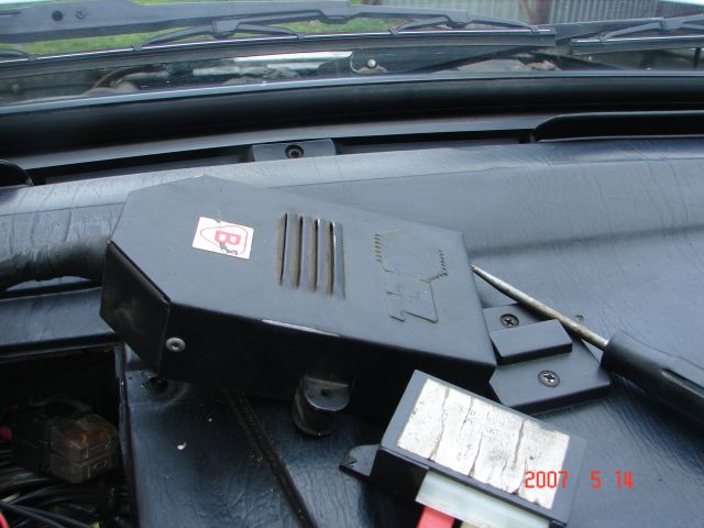

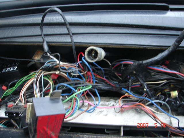

    Alarm:Ja = 1:0. Zalamalem sie po zdjeciu deski.. ten alarm ktos sam chyba podlaczal bo jest normalnie sajgon z kablami! Pozatym sterownik czujek nie powinien byc podlaczony pod kabel plusowy idacy z puszki alarmu do syreny.. Odkrylem tez ze CEL to tylko sterownik immobilisera. A alarm to Scorpio lub Scorpion (nie widac dokladnie - wytarty napis). Ponadto zauwazylem ze w puszce alarmu jest czujnik wstrzasow bo po zabezpieczeniu i trzasnieciu jej alarm sie wlaczal.. Co do tych nieszczesnych czujek to zeby je uruchomic lub podlaczyc nowe to trzeba by rozlaczyc caly ten sajgon i podlaczyc na nowo.. Pomijam ze jedna jest wogole oberwana od kabelka.. Niestety nie majac schematu alarmu nie zabiore sie za to bo moge cos zj****c.. Wiec albo pozostaje szukac schematu i poprawic na nowo podlaczajac wszystko albo odpuscic sobie calkiem bo czesciowo alarm dziala..

    Rzeźba faktycznie :D
    Czy mi sie wydaje, czy jedna z obudów jest zdeformowana termicznie? Czy to tylko ta czerwona naklejka sobie zlazła od temperatury? Jeśli nawet, to elektronika we wnętrzu była poddana działaniu wysokiej temperatury i mogła ulec uszkodzeniu lub rozjechaniu punktów pracy (powysychane kondensatory elektrolityczne).
    Więc zastanów się nad moją pierwszą propozycją: wywalić to w pieruny i kupić jakiś niedrogi zestaw, który łączyć będzie w sobie funkcje tych dwóch urządzeń i porządnie go zamontować.
    A co do twoich wątpliwości, to jeśli syrena jest z własnym zasilaniem i idą do niej trzy kabelki, to zasilanie centralki od ultradźwięków może wisieć na tym przewodzie, bo jest tam stały plus. Podobnie jeśli syrenka jest załączana masą, a ma cały czas podane +12V. Czujnik wstrząsów powinien mieć jakąś regulację, czyli w obudowie powinien być otwór z dostępem do elementu regulacyjnego. jeśli nie ma, to otwórz tą centralkę i szukaj jakiegoś elementu, który może być odpowiedzialny za wykrywanie drgań. Bo jeśli tam takiego nie ma, to wskazywałoby na uszkodzenie centralki, która wzbudza alarmy od drgań (np. zimne luty).
