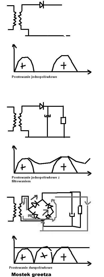

    W załączniku masz przykłady do prostowania przebiegów zmiennych.
    Prosowanie jednopołówkowe - wykorzystuje pojedyńczą diodę i powoduje, że gdy przychodzi połówka dodatnia na anodę to dioda przepuszcza tą połówkę, gdy przychodzi połówka ujemna to dioda jest w stanie zaporowym i jej nie przepuszcza. Wiąże to ze sobą duże straty
    Prostowanie dwupołówkowe eliminuje to zachowanie, W jednym cyklu może pracować jedna dioda. Gdy przychodzi połówka dodatnia na jedną diodę to dioda przepuszcza, gdy na drugą przychodzi ujemna to nie przepuszcza, gdy na drugą dodatnia to przepuszcza itp.
    Mostek greetza - wykorzystuje 4 diody. I jest to chyba najbardziej optymalny i powszechnie wykorzystywany sposób prostowania napięć zmiennych ;)
    A kondensator wykorzystywany przy układach prostowniczych filtrują napięcie. Co znaczy filtrują, załóżmy że w przypadku prostownika jednopołówkowego - gdy przychodzi połówka ujemna to masz luke na charakterystyce między połówkami dodatnimi. Zastosowanie kondensatora powoduje, iż w momencie gdy dioda spolaryzowana jest zaporowo - naładowany kondensator rozładowywuje się co owocuje tym, że częściowo na charakterystyce ta luka zostaje zastąpiona, częściowo bo nigdy nie uzyskasz połówki. Kondensator ma zatem za zadanie rozładowanie się w momencie stanu zaporowego diody i "podtrzymanie" - łagodne opadnięcie, przejście do następnej połówki dodatniej.
