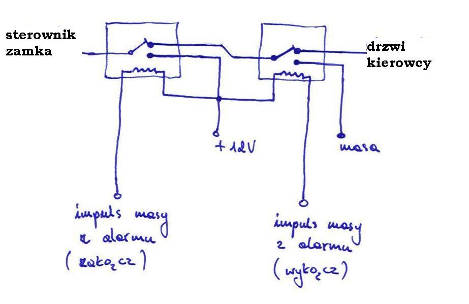

    Kupiłem sobie alarm i ugrzęzłem w plątaninie kabli. :(
    Problem polega na tym że jak w większości moich aut myślałem że tym razem będzie tak samo i wystarczy poszukać tylko kostki sterownika centralnego i przypiąć sie pod niego a tu lipa bo co prawda kostkę znalazłem
    ale nie jedną tylko dużo bardzo i nie wiem co jest do czego.
    Może wie ktoś w którym miejscu w tym aucie jest centralka sterująca zamkiem centralnym
    Pozdrawiam :)

    Tam zapewne jest zamek pneumatyczny sterowany przewodem o kolorze niebiesko-zielonym w wiązce wychodzącej z drzwi kierowcy (jak każdy pneumatyczny naprzemian +/-).

    Tak mi sie wydawało że pneumatyczny tylko nie wiedziałem za bardzo właśnie jak on działa dokładnie teraz już wiem
    Tylko jeszcze jedno pytanko wyprowadzenie alarmu mam przypiąć do tego kabelka czy go przeciąć i puścić obwód przez alarm bo w instrukcji alarmu wychodzi że trzeba przeciąć alarm to Exus V10 Expert
    Pozdrawiam i dziekuję za pomoc

    Ja wykonuję prosty układzik na dwóch przekaźnikach - schemacik w załączeniu.
    Zaznaczam, że nie pamiętam czy plus załącza, czy masa.
    W przypadku odwrotnego działania należy zamienić przewody idące od alarmu.
    Ważne aby nie pomylić podłączenia do drzwi z podłączeniem do fabrycznego sterownika - można uszkodzić przełącznik w drzwiach.

    Ciekawe rozwiązanie muszę to oblukać dokładnie bo taki układ chyba jest od razu w tym alarmie bo on ma rożne podpięcia do różnych zamków miedzy innymi do pneumatycznego wiec nie wiem czy to nie będzie to samo.
    W kazdym razie dzięki za pomoc trochę mi to rozjaśniło w głowie :)
