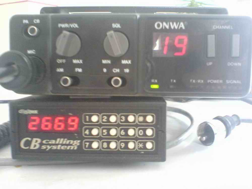

Onwa Mk2 – cichy dźwięk rozmów, selektywne wywołanie wpływa na głośność odbioru

    Pokaż jakieś zdjęcie od środka radia. W tym wywołaniu raczej na bank jest jakis przekaźniczek. Wcisnij tą gwiazdkę i sprawdz czy przekaźnik zaskakuje i które styki muszą być połączone. Wykonaj pomiar mocy, jeżeli wychodzi ok 4W to linijke diodową możesz wyregulować peerką znajdującą się na końcu radia przy wtyku antenowym.

    Odbiornik nie ma nic z nadajnikiem :) musisz wykonać pomiar. Diody i tak możesz sobie podkręcić. Oznaką, że nie świecą wszystkie może też być problem z niedopasowaniem anteny ... sprawdz to.

    A jaką masz antenę i jak jest zamontowana?

    Czyli raczej masz nie dopasowaną antenkę :) jaki masz SWR?

    Mam akurat w warsztacie z 3 sztuki tych radyjek. Daj jakies zdjecia to spróbuje ci pomóc. Pozdrawiam
  • #11 3927452
✨ Posiadacz radia Onwa Mk2 zgłasza problem z bardzo cichym odbiorem rozmów przy włączonym selektywnym wywołaniu, który poprawia się po naciśnięciu gwiazdki na klawiaturze. Nadawanie działa prawidłowo, jednak wskaźnik mocy nie pokazuje pełnego zakresu świecenia diod podczas nadawania, a po podłączeniu miernika SWR świecą się tylko dwie ostatnie diody. Wskazano, że selektywne wywołanie może być sterowane przekaźnikiem, który należy sprawdzić pod kątem poprawnego działania i połączeń styków. Zalecane jest wykonanie pomiaru mocy nadajnika (około 4W) oraz regulacja wskaźnika diodowego potencjometrem przy wtyku antenowym. Problem z niedopasowaniem anteny został rozważony, jednak pomiary SWR (1,1 na kanale 1 i 1,4 na kanale 40) wskazują na dobre dopasowanie. Antena GP 1/4 zamontowana na strychu bez cewek i z przeciwwagami nieustawionymi pod kątem 135° może wpływać na odbiór. Ostatecznie stwierdzono, że problem może dotyczyć jedynie niewyregulowanego wskaźnika, gdyż rozmowy były słyszalne normalnie na innym radiu z tą samą osobą. Wskazano również możliwość przesłania zdjęć wnętrza radia w celu dalszej diagnostyki.
