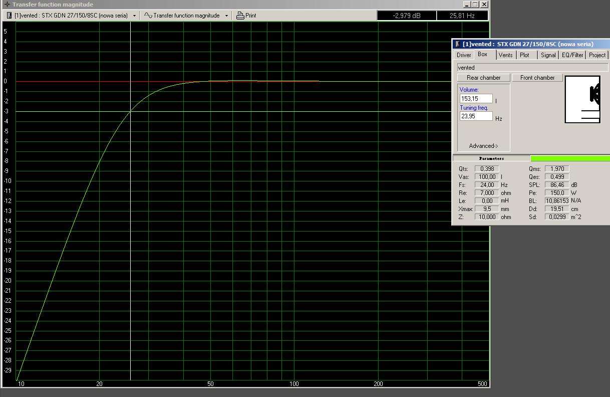

    mam parę pytań. Jak sprawowałoby się cudeńko na dwóch basikach STX'ach GDN 27/150/8SC, jakiś średnio nisko tonowy 17 lub 20 cm około 80W (wszystko od stx'a) i dwie wysokotonóweczki tubowe po "150"watów., cena jaką naliczyłem to ookoło 240 złotych za przetworniki na jedną kolumnę czyli bardzo mało...wiem że to tylko symulacja ale w winisd pro wychodzi sympatycznie:) jedyne moje zastrzeżenie to to czy jeśli są dwie sztuki to można Vas liczyć razy dwa(tutaj 100l ma głośnik) a obudowa ma ok. 150 l.zwrotnicę mógłby ktoś doprojektować jak ocena będzie pozytywna. Całość z założenia miałaby być zasilana wzmacniaczem Holtona 2x400W/kanał (czteroomowe wykonanie kolumny).Pytania końcowe:
    1)ma to szanse egzystencji-sensownego grania(sfera bardzo budżet:) )
    2) czy przeżyją sprawdzone już działanie Holtona? (sumaryczna moc powinna być oki)
    3)jakie sa newralgiczne punkty takiego rozwiązania, co jest przeszkodą?
    PS. załączam zrzut z WINISDL i dzięki za opinie.

    kupa jak kupa.Parę razy już robiłem zespoły z pomocą WINISD...sprawują się bardzo dobrze, schodza nisko.Właśnie na głośnikach STX'a.Gdybyś był uprzejmu czytać dokłądniej...miałoby być to przewidziane pod Holtona 2x400@4 i powiem Ci tyle że głośniki 38/300 to jest kupa bo nie potrafią zejść zwykle poniżej 45Hz. Efektywna średnica 2ch głośników 27cm jest identyczna jak jednego tego 38(prosta matematyka)jednakże cena dwóch sztuk jest znacznie niższaa przy tym da się je ładniej (tak myślę-o to pytam) podciągnąć do około 30-35 HZ a wtedy znów podkreślam-w sferze budżet można zrezygnować z dokupywaniem SUBa.
    dodam jeszcze że ten program którego marlonbrando nie toleruje podał ze będą to całkiem szybkie głośniczki( nawet poza pasmem przenoszenia już jest około 20ms a tak normalnie rzędu kilku-kilkunastu).oczywiście wyłącznie teoria i na dodatek nie doskonałości...ale zgrubnie patrząc nie powinno być przeszkód.Czekam na opinie i proszę nie wyśmiewać..

    Wcale nie wyśmiewam, to jest dział ESTRADA więc głosniki na miękkim zawieszeniu to raczej nie tu!!!!! Fakt faktem racje przyznaje zejść na pewno potrafią nisko tym bardziej przy dwóch tych samych głosnikach w jedenej obudowie. Nie wiem czy tej twoje stx'y nie będą fruwać przy tym wzmacniaczu. Przy takiej skrzyni (150l) rezonans bedzie niski ale co gdy wartość zejdzie poniżej jego????? wiesz co się stanie???? ja wiem urwie ci zawiesznie!!!!! Odnośnie porównania z 38/300 to głosnik ten jest pewnie szybszy, zaś w twoim rozwiazaniu usłyszysz więcej rezonansów własnych, typowego dmuchania i zachwycania się spadającymi szklankami, lecz nie o to chodzi dzwiek ma byc najbardziej naturalny, nie podbity w żadnym pasmie, lecz jeśli ma to być do domu to konstrukcja i pomysł nie najgorszy, lecz obudowe trzeba zmniejszyć!!!!!!
    Odnosnie twojej prostej matematyki to licząc powierzchnie membrany i porownując z 15" uwzględniłeś resor górny???? Uwzględniłeś rozchodzenie sie fal w przypadku jednego tłoka a dwóch i ich wrażenie słuchowe??

    kupa to bedzie ale taka kolumna - jak podlaczysz takie dwa stxiki na bas to na estradzie membrany in ten hexfet 400W wyrwie o i tyle.
    Srednie tez do bani jak z stxa ,
    Na basie to powinien siedziec 38/300 jak juz i wtedy to by zagralo - nie wiesz ze na estradzie nie stosuje sie glosnikow na gumce ? Powod prozaiczny - po pierwsze tam sie liczy glosnosc a nie niskie zejscie , po drugie jakis przester maly i membrana lata jak szmata - po chwili mamy zamiast glosnika kosz+ zwywijana membrane :)
    Wiesz co ? Chyba pomyliles dzialy - co do WinISD to nie jest on zly , ale trzeba tez opierac sie na wlasnym rozumie..

    Hehe, dlatego pytam się o to wszystko...dzięki za odpowiedzi.faktycznie te głośniki z gumowym zawieszeniem lubią sobie poskakać...hmm. rozumiem że taki ukłąd możliwy jest tylko przy nieprzeciążaniu sprzętu i nie wprowadzaniu w furgot go...No dobra. Zakładając wyłacznie imprezki pod tytułem sala gimnastyczna i kontrolowanie wysterowania powinno być znośnie, prawda? Pewnie faktycznie można byłoby zmniejszyć obudowę. No i dwie uwagi-wiem że to dział estrada no ale takie moco to już nie są żarty... a druga -średnie tony miałby odtwarzać głośnik niskośredniotonowy, nie sredniak, miałby mieć moc około 80W i grać w okolicach pewnie 400-5000Hz.jeżeli coś źle jeszcze zakłądam to pomóżcie, przynajmniej się doedukuję.Pozdrawiam i czekam na dalsze sugestie.

    Ja ci proponuje wykonanie czegos bardziej sprawdzonego
    Mianowicie dobrze , w miare tanio i glosno jak za ta kase sprawdzaja sie
    Prosty zestawik 2.1 czyli nadstawki + oddzielny sub
    Nadstawki :
    a) GDS 30/30 ( ewentualnie /50) + GDWT 9/100 lub GDWT 9-12/150
    Gdsy najszybciej kupuje sie na allegro i sa tanie , lecz zazwyczaj sa to uzywki , a lezakowane sa drozsze zazwyczaj
    lub mozliwosc
    b)Truvox 1225 (12') + GDWT jak wyzej
    https://www.elektroda.pl/rtvforum/topic692202-0.html
    + SUB
    Tutaj niestety jak chcesz zeby to gralo dobrze i bylo tanio ( i w dodatku awaryjnie , problemy z linkami do cewki i lamiacy sie karkas cewki , mozna temu zaradzic jak sie ma troche pojecia, pelno tego na elektrodzie , wystarczy poszukac ) to STX GDN 38/300/4 AE rzekomo 300W i 94dB
    lub mozna tez robic na Beym-ie to jest juz wysoka polka , i taki glosnik bedzie sluzyc lata np stosunkowo tani jest Sm118 (to juz jest 18 cali 250W znamionu , 98dB )
    Mozna tez zakupic w ostatecznosci mozna by dac Ravemaster 154II , kupic w niemczech , lub czasem na allegro sie trafiaja w cenie ok 300zl
    mozna tez zamiast 1 15' , dac dwa glosniczki 12 cali ...
    Oczywiscie uwazam ze minimum do takich nadstawek to 1x15' lub 2x12' na basie...
