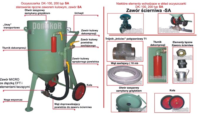

    Szukam informacji jak zbudowana jest piaskarka ciśnieniowa (rysunki , schematy) . Chcę sobie taką zbudować

    Mówisz - masz
    O szczegóły proszę pytać

    chciałem ją zrobić ze zbiornika po LPG z samochodu ,pojemność 45l no i ciśnienie jakie może wytrzymać to jak się nie myle 30 atm .
    rozumiem że po zasypaniu zbiornika ścierniwem zbiornik zostaje sprężony i otwarty zawór spręzonego powietrza , zaworem ścierniwa reguluje się ilość podawanego piasku i wszystko wychodzi wężem na dyszę do piaskowania

    Źle interpretujesz schemat - mieszanie następuje w trójniku (nr 16 wg rysunku), stałe ciśnienie w instalacjach komór oczyszczających wynosi zwykle około 7atm - dobry kompresor, zbiornik wyrównawczy, zawór bezpieczeństwa to minimalny zestaw ( i dosyć spory koszt ), na dodatek wszystkie urządzenia ciśnieniowe podlegają obowiązkowi rejestracji i dozoru w UDT, więc chcąc być legalnym zapomnij o samoróbkach. Co istotniejsze oczyszczanie strumieniowe i jego wpływ na środowisko jest dosyć restrykcyjnie traktowane przez UE, stąd bardzo duża ilość zintegrowanych komór śrutowniczych zainstalowanych w ciągu ostatnich kilku lat w Polsce

    Zawór 23 (ten na górze) jest to zawór odcinający, do niego podaje się sprężone powietrze z kompresora (odwodnione)
    Zawór 23 (ten na dole) to również zawór odcinający, przydaje się gdy zawiesi się ścierniwo w zbiorniku (rzadko ale się zdarza).
    Zawór 19 służy do wypuszczania powietrza z piaskarki.
    Zawór 14 służy do regulacji przepływu ścierniwa.
    Mieszanie następuje w trójniku 16.
    Element 11, 12 to chyba reduktor, raczej zbędny w tym miejscu.
    Dla dyszy o średnicy 5mm i wydajności kompresora 90m3/h ciśnienie utrzymuje się na poziomie 8bar przy pracy ciągłej oczywiście. Ciśnienie najlepiej zminiać zmieniając średnicę dyszy.

    Mam pytanie do stewart2 czy oczyszczarka do śrutowania różni się zasadniczo od tej przedstawionej na schematach wyżej (chodzi o główną zasadę działana. Pomijając automatykę sterującą itd., wiadomo że w komorach śrutowniczych stosuje się oczyszczarki z samoczynnym zasypem itp). Jakie dysze najdłużej wytrzymują przy śrutowaniu (mam na myśli materiał)

    witam. zasada dzialania jest taka sama.jedynie złączki, kolanka oraz zawór mieszający są od środka gumowane (ale nie muszą).co do materialu z jakiego są wykonane dysze to ja stosuje dysze z weglika wolframu mogą być z węglika boru lub krzemu. Samoczynny zasp to nic innego jak podloga samozbierająca zaopatrzona w np. zabierak ślimakowy skąd śrut trafia do separatora a następnie do śruciarki.
    element 11,12 to kółko a nie reduktor

    witam mam pytanie czy grzybek(chyba to sie nazywa grzybek, w górnej czesci zbiornika) jest konieczny??

    Raczej tak, ponieważ tamtędy wsypujesz ścierniwo, a po odkręceniu powietrza grzybek podnosi się do góry. Możesz go jedynie zastąpić jakąś klapą na śruby, która wytrzyma ciśnienie.
    Pracowałem 2 lata z identycznym "baniakiem" na ścierniwo, tyle że nie do piaskowania a wycinania wodą (WaterJet).
