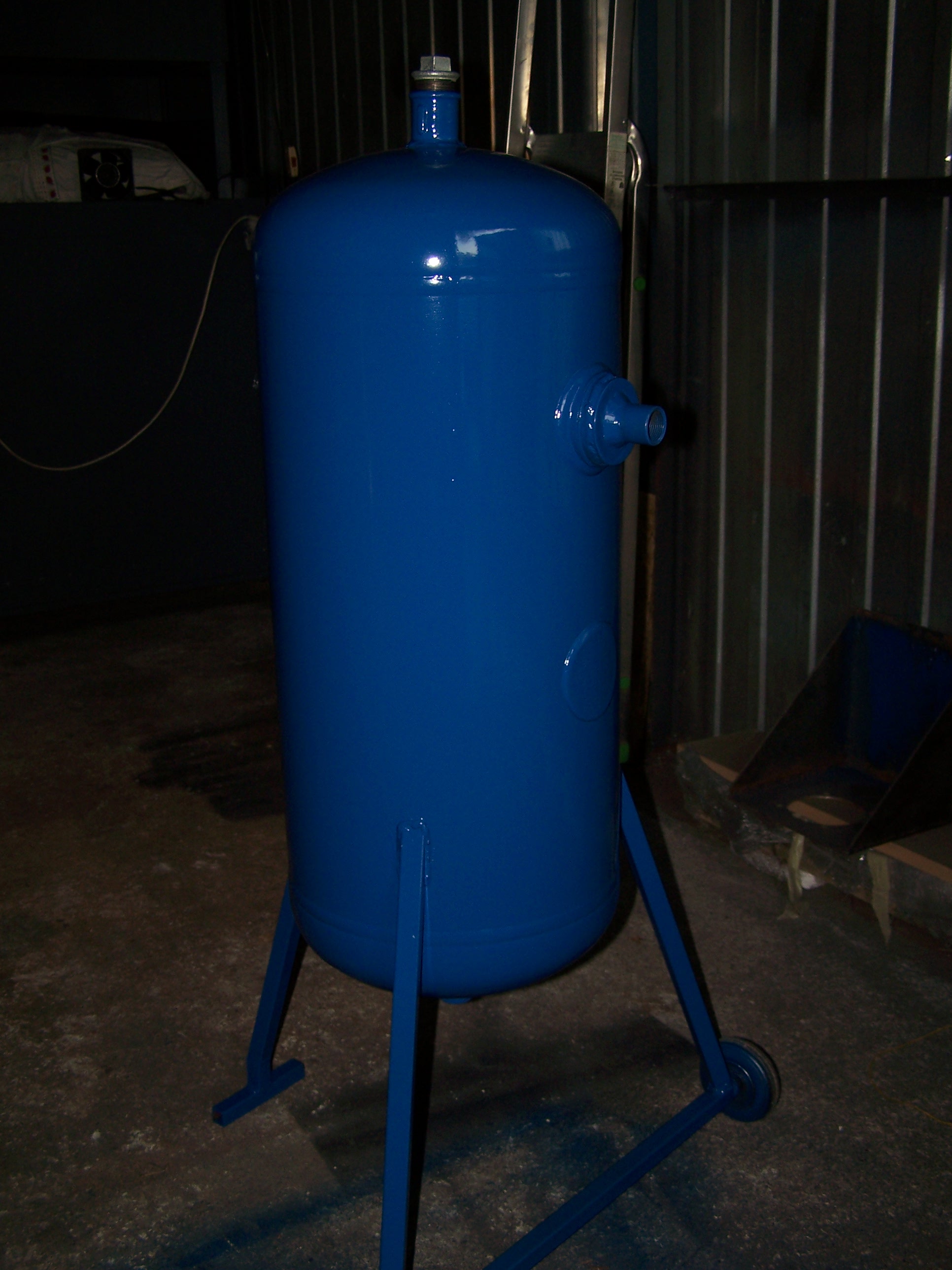

    Zainspirowany dokonaniami kolegi @arek431 z jego 8L piaskarką postanowiłem zbudować coś samemu.
    Założenia:
    1. ma to być mała piaskarka nie żaden przemysłowy potwór co by mój kompresor zajeździł się na śmierć.
    2. do drobnych elementów
    3. mobilny
    4. w miarę tani
    Efekt końcowy:
    Muszę przyznać że jak do tej pory (złożone po próbie ciśnieniowej 8bar) jestem zadowolony.

    Fotki:
    - Składanie na sucho:
    DIY Piaskarka 30L 8bar domowej roboty (w trakcie budowy) DIY Piaskarka 30L 8bar domowej roboty (w trakcie budowy) DIY Piaskarka 30L 8bar domowej roboty (w trakcie budowy) DIY Piaskarka 30L 8bar domowej roboty (w trakcie budowy)
    - Złożone na teflon (tylko korek wsypu piasku i końcówka węża) reszta na pakuły i tawot pospawane i po próbie ciśnieniowej:
    DIY Piaskarka 30L 8bar domowej roboty (w trakcie budowy) DIY Piaskarka 30L 8bar domowej roboty (w trakcie budowy) DIY Piaskarka 30L 8bar domowej roboty (w trakcie budowy) DIY Piaskarka 30L 8bar domowej roboty (w trakcie budowy) DIY Piaskarka 30L 8bar domowej roboty (w trakcie budowy) DIY Piaskarka 30L 8bar domowej roboty (w trakcie budowy) DIY Piaskarka 30L 8bar domowej roboty (w trakcie budowy)
    - Zamontowana dysza i wąż do dyszy (na razie z bezpiecznika ale za duży 7mm przelot... )

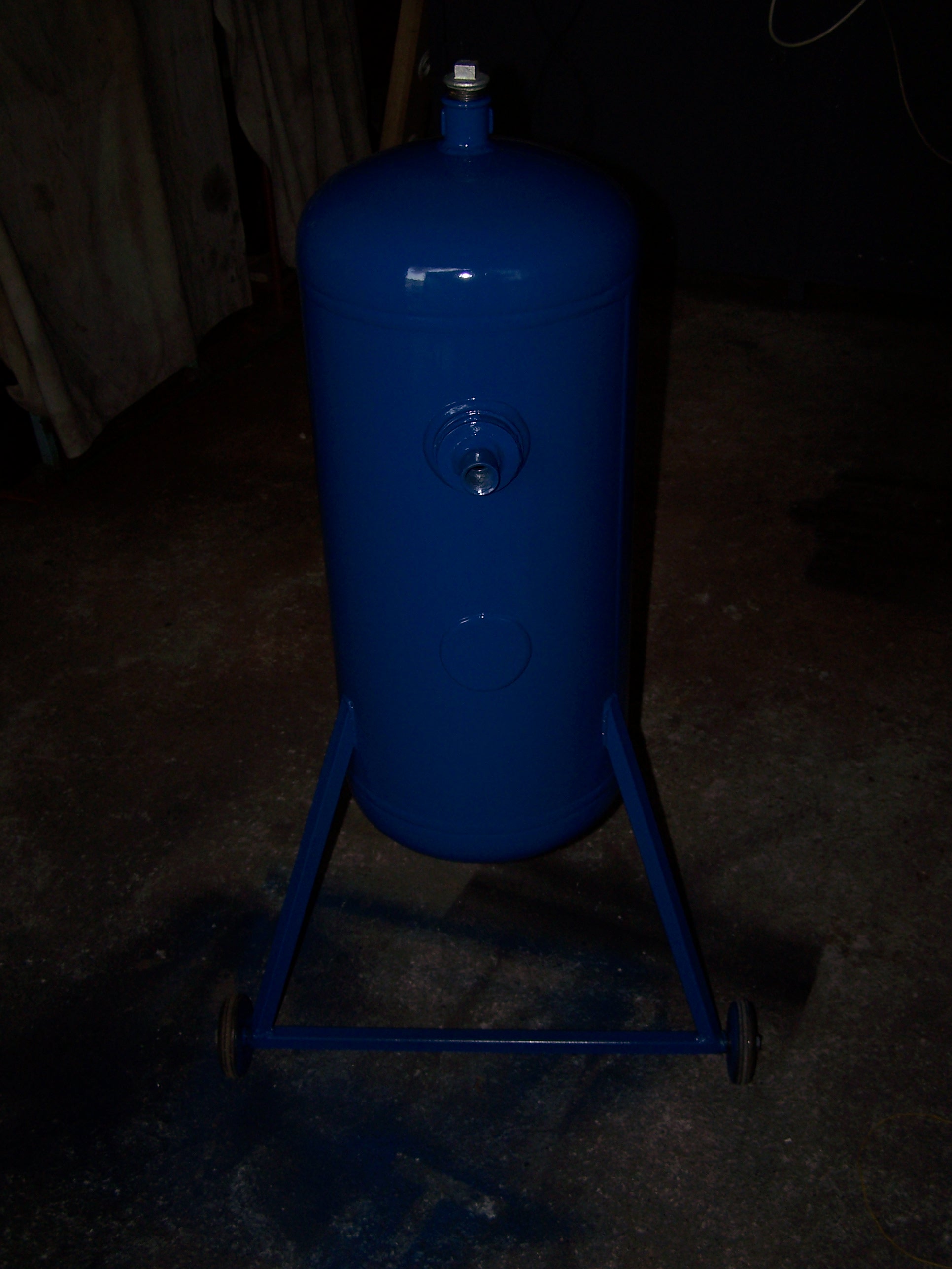

    - Złożony z kółkami i rączka do przestawiania:

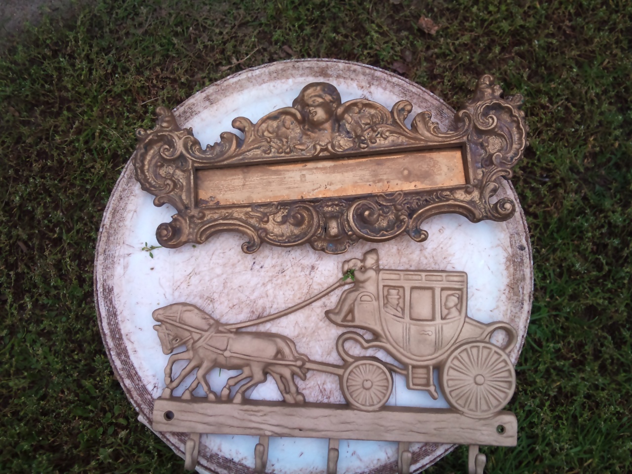

    -efekt pierwszego "piaskowania" (piach jaki znalazłem i przesiałem trochę) ale jak mówiłem dysza 7mm to wiatr uciekał migiem ;]
    - Pierwsza fucha dysza 3 mm z bezpiecznika piach czasem blokował ale szło ;]

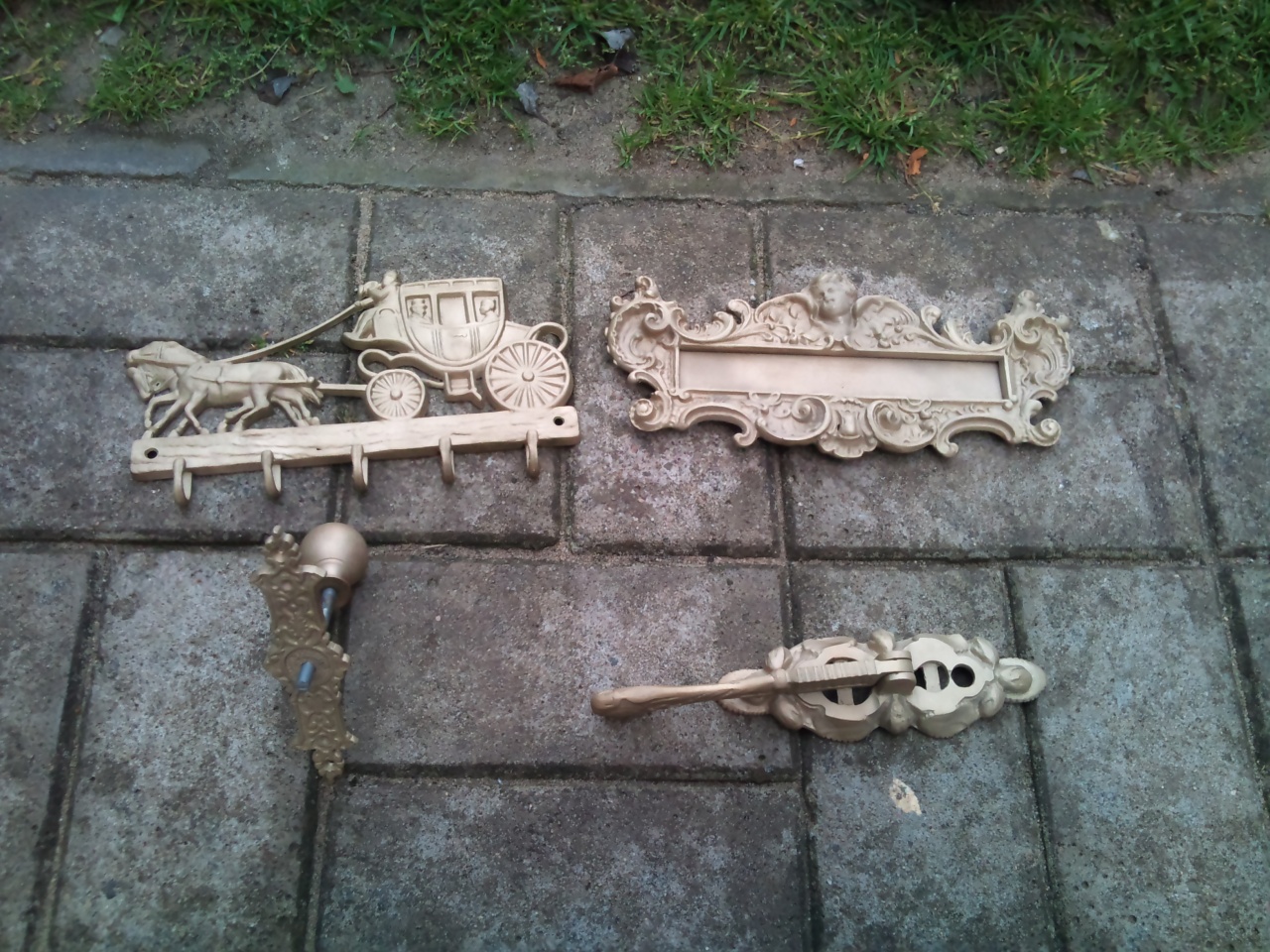

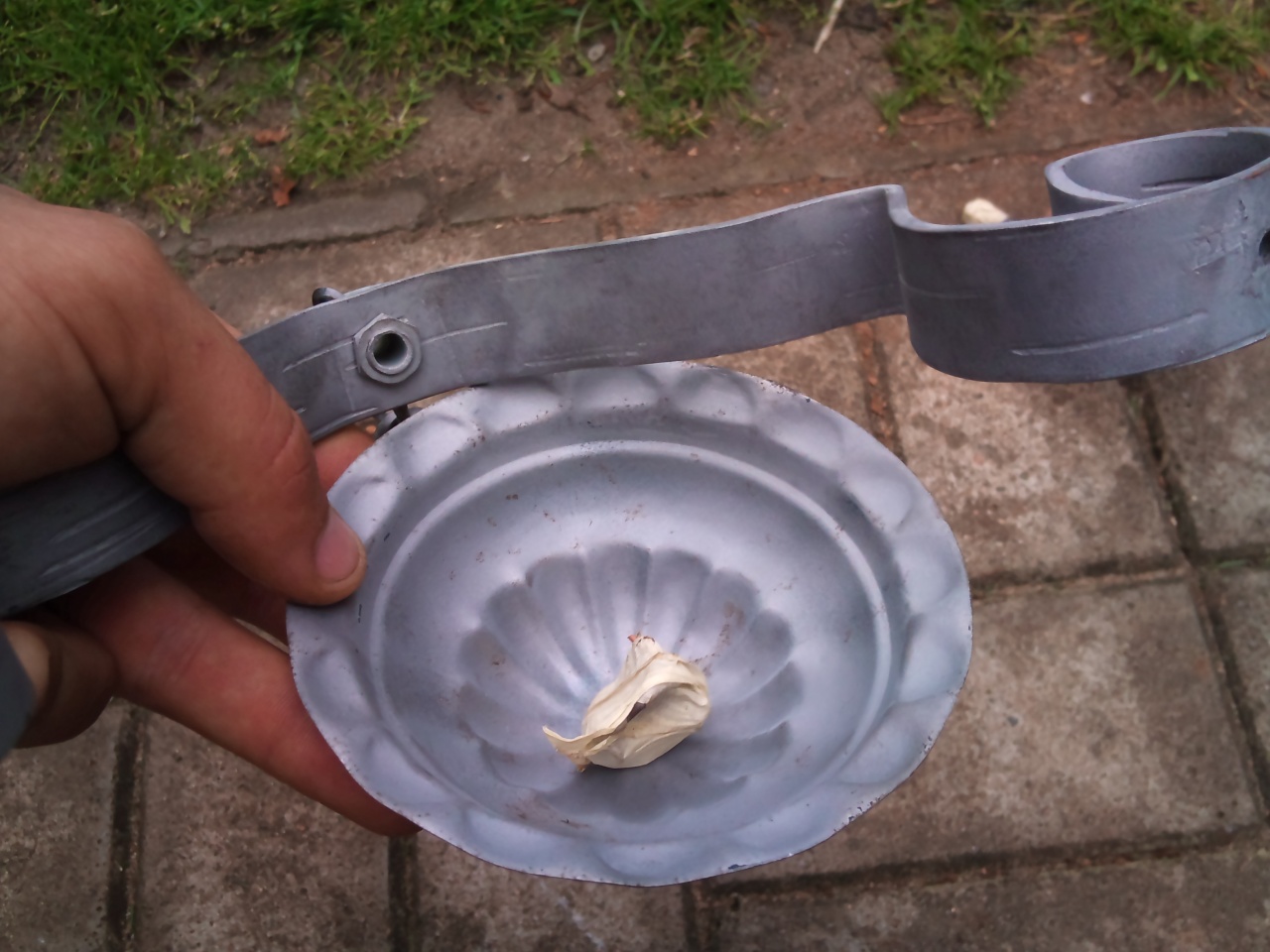

    - Kolejne piaskowanie. Tym razem stara lampa która leżała gdzieś w garażu: oto efekty przed i po(dysza bezpiecznik 3mm, piasek kwarcowy z marketu budowlanego):
    - Tutaj porównanie przed i po ;]

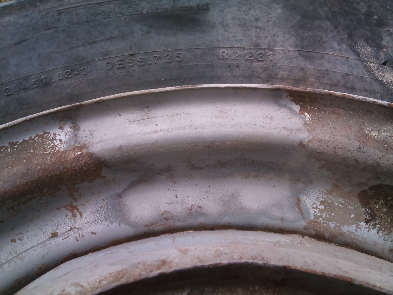

    - Tutaj stara felga co leżała na złomie (z ciekawości chciałem sprawdzić jak sobie radzi z rdzą i mocno zasyfioną felgą)

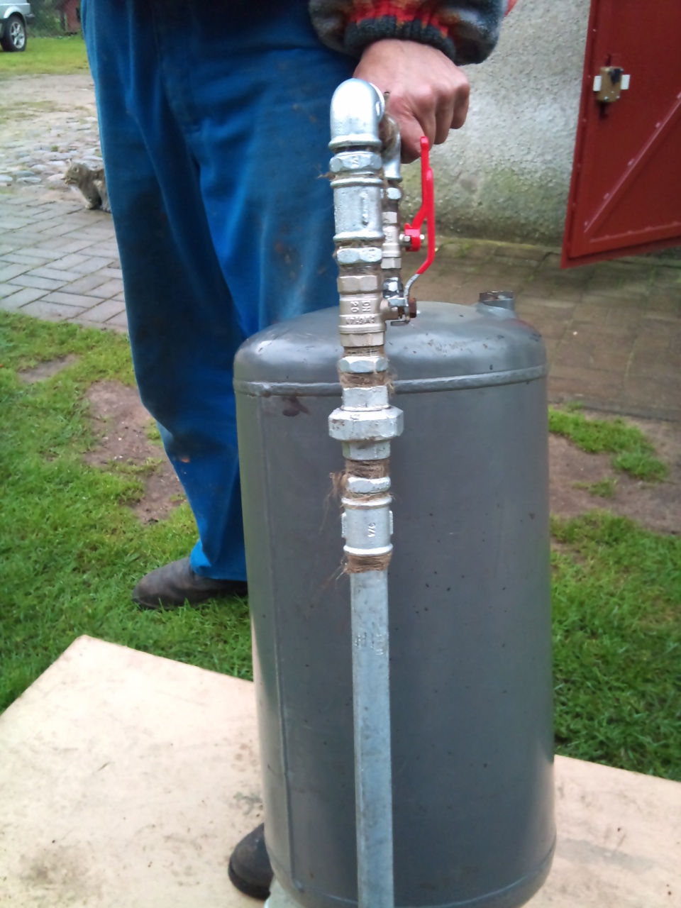

    Wymiana tylko zaworu zsypowego przez który zlatuje ścierniwo bo te hydrauliczne "czerwone" to długo nie pociągną.
    Dokładniej pójdzie na wymianę ten na zdjęciu poniżej:

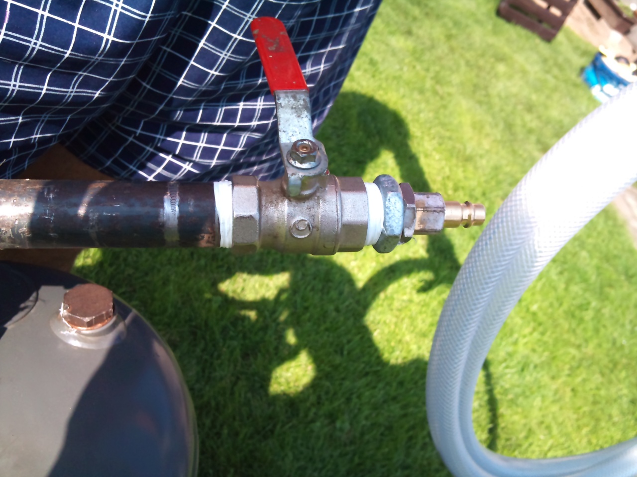

    Zmień tą szybkozłączkę o średnicy 8mm na coś o przekroju rury, a dokładniej polecam złącza kłowe ;) przy mniejszej średnicy masz zwężenie i nie ma tej prędkosci powietrze :) sam zmieniłem na złącza kłowe i jest o niebo lepiej ;) Pozdrawiam
  • #13 11328564
    bezimienny2007
    Posty: 38
    Ocena: 29
    @ploterek,
    dzięki za dobrą radę ale w sprężarce te szybko złączki też czy tylko na wejściu piaskarki?
    Jaki masz zawór do ścierniwa? 1/2" ?

    Ja zrobiłem tak, ze od wyjścia ze zbiornika z ciśnieniem mam rurę 1/2 cala trójnik i dwa wyjścia. Jedno na szybkozłączkę taką by podpiąć pistolet do pompowania coś przedmuchać itp ;) a drugie wyjście złączami kłowymi prosto na osuszacz i reduktor ale już cały czas średnicą 1/2 cala ;) i właśnie złączami pazurowymi nie dławię nic ;) na złączkach które mają 8mm tylko cały czas 12mm :P a ta różnica to już sporo:
    Zawór do ścierniwa mam standard czerwony kulowy ;) jest tak tani ze nie chce mi się kombinować nic więcej ;)

    @ploterek, jak dobrze rozumiem jest u Ciebie tak to rozplanowane ?
    Z moich informacji wynika, że szybkozłączki kłowe nie działają jak zawory (zwykłe szybkozłączki działają) i trzeba stosować oddzielne (np. kulowe gazowe, trochę wytrzymalsze od wodnych). Motylkową dźwignię stosujemy dla oszczędności miejsca.
    • DIY Piaskarka 30L 8bar domowej roboty (w trakcie budowy) szybkozlaczki1.JPG (12.19 KB) Musisz być zalogowany, aby pobrać ten załącznik.
    Dokładnie tak, tylko bez reduktora na rysunku reduktor podpinam już po złączu pazurowym ;)

    Ocena: 2
    Przesialem piasek i spróbowałem piaskowac i poszlo nawet ladnie wstawie fote to zobaczycie ale musze jednak wstawić ten zawor co jest do piasku :D
  • #26 12848488
    damian1215
    Posty: 33
    Ocena: 2
    A tak wyszło piaskowanie kawałek felgi piaskiem z budowy :D a wy jakimi piaskami piaskujecie ? DIY Piaskarka 30L 8bar domowej roboty (w trakcie budowy)
