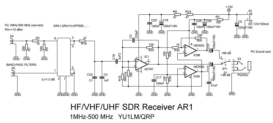

    Eeeeee.. niezły potworek tylko jedno zasadnicze pytanka:
    1. Ile moze wynieść jego budowa ?
    2. Lepiej robic go czy SDR Receiver DR2C ?
    3. dopieor zaczynam nasłuchiwać...

    Pozwolę sobie odświeżyć temat. Jak wygląda koszt zbudowania takiego odbiornika?
  • #7 7756623
    Adik
    Posty: 351
    Pomógł: 28
    Ocena: 36
    Koszt samodzielnej budowy jest uzależniony od ceny elementów, najdroższym elementem w tym układzie jest AD797 - cena około 50zł, mieszacz diodowy w zależności gdzie kupowany 15 do 30zł, reszta elementów to już raczej "groszowe" sprawy.
    Można taniej stosując zamiast układu AD797 tańszy wzmacniacz operacyjny np. OP27 za 7zł.

    Mam taki pomysł. Czy do szerokopasmowego odbiornika SDR można by wykorzystać standardowy odbiornik radiowy z pasmami KF mający cyfrową, stabilną syntezę PLL, wyprowadzć z niego p.cz 465kHz, wprowadzić do mieszacza z generatorem cyfrowym, a dalej zastosować najprostszy odbiornik SDR. Nie trzeba by wtedy budować złożonych generatorów PLL, filtrów wejściowych i.t.d.
    Proszę o odpowiedź, czy w moim rozumowaniu tkwi jakiś istotny błąd.

    Moim zadaniem nie warto budować akurat tego odbiornika (http://www.yu1lm.qrpradio.com/HF-VHF%20SDR%20receiver-part1-YU1LM.pdf). Zwróćcie uwagę, że wykorzystano tylko jeden kanał wejściowy karty muzycznej komputera. Ma to duże znaczenie - dwukrotnie węższe pasmo odbierane i mniejsze możliwości detekcji.
