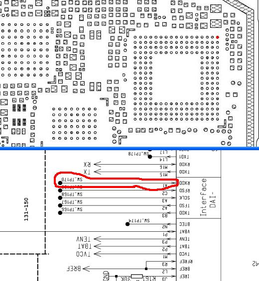

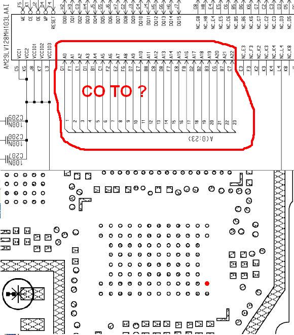

    Witam, mam MC60 którego dostałem nie włączajacego sie, raczej po przejściach. Okazało się, że są urwane 2 pady. 1 odpadnięty pod pamiecia flash, a jeden pod prockiem. Zaglądnołem do serwisówki, ale mam pewne wątpliwości. Proszę o pomoc. :)
    Flash:
    Urwany jest pad A8 (Zaznaczone na rysunku na czerwono), ktory łaczy sie z 22 innymi padami i wszystkie idą do (fotka) - co to znaczy, i czy potrzebny jest ten pad?

    Urwany jest pad A1, patrzac na schemat idzie on do jakiegoś punktu TP170, na moje oko nie jest on potrzebny do działania telefonu, ale po postawieniu wszystkich kulek, telefon to dalej martwy trup. Moze kulki mi zle siadlym pod procem, bo robilem to bardzo pozno i prawie spałem nad tym Hotem.

    Pozdrawiam i prosze o pomoc.

    źle schemat odczytujesz ... to co masz zaznaczone to jest AdresBuss, czyli szyna adresowania pomiędzy prockiem, flashem i pamięcią Ram.. to co myslisz że jest A8 to jest szyna adresowania A8 , która wychodzi z pola flasha F6
    pole flasha A8 prawdopodobnie jest niewykozystywane ( na schemacie nie widzę żeby była z czymś połączona )
    co do procesora, to nie sądze żeby A1 odgrywało jakąś poważniejszą rolę :)
