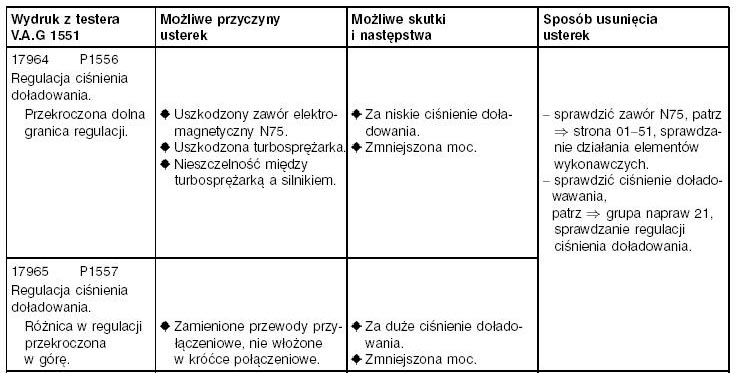

    Witam. Odczytałem błąd 17965. Rozruszałem zawór N75 (przy turbinie) ale od czasu do czasu znów ten błąd sie pojawia i silnik przechodzi w tryb pracy awaryjnej. Co jeszcze może być przyczyną???

    Proszę tu masz chyba w miarę opisane co sprawdzić
    Błąd 17965 w Skoda Octavia TDI - tryb awaryjny, co sprawdzić poza zaworem N75?
    Mozliwe przyczyny:
    - zawor N75
    jezeli jest turbina ze zmienna geometria to:
    - zapieczone kierownice
    - mieszek
    Mam nadzieję że mnie nie podsumujesz jak ostatnio z wężykami.
    jka

    Kolego "Ika" a masz może tytuł i autora tej ksiązki do korej są odwołania napraw?? :). Dziękuje za info :)
  • #5 3942836
    jarecki04
    Posty: 621
    Pomógł: 76
    Ocena: 283
    ELSA lub Literatura Warsztatowe Kulczyk Tradex Dział Serwisu
