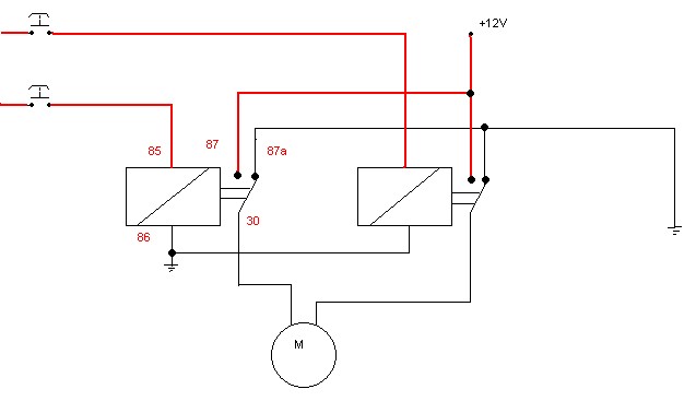

    Mam Mechanizm oryginalny do szyb bmw e36, oraz przełącznik z czterwma wyjściami również oryginalny! Problem polega na tym, że nie moge zmienić polaryzacji. Silnik cały czas się kręci w jedną stronę, a w drugą niestety nie ma ochoty, )naciskając do góry i dołu kręci się caly czas w jedna stronę). Zamieszczam schemat jak to mniej więcej połączyłem!
    BMW E36 elektryczne szyby - jak zmienić polaryzację silnika?
    Zamieszczam schemat przełącznika!

    Sterowanie silnika możesz zrobić na przekaźnikach samochodowych przełącznych.
    Mają one złącza 85 i 86 do cewki, oraz
    30 - styk ruchomy
    87 - styk zwierny
    87a - styk rozwierny.
    Na jeden silnik potrzebujesz dwóch takich przekaźników. Do styków 30 pary przekaźników podłączasz silnik, do styków 87a podłączasz masę (zwierasz te wyjścia obu przekaźników i do masy), do styków 87 obu przekaźników dajesz 12V.
    wyprowadzenia 86 przekaźników zwierasz ze sobą i do masy, a wyprowadzenia 85 wysterowujesz naprzemiennie. I dostajesz zamykanie, otwieranie. Działa to w taki sposób: przycisk zwolniony - oba przekaźniki na masie i silnik z dwóch stron na masie (dodatkowe hamowanie silnika). Wysterowany któryś z przekaźników załącza na jeden przewód silnika zasilanie, a drugi poprzez niewysterowany przekaźnik jest na masie. I tak naprzemiennie. I dzięki temu uzyskujesz dwukierunkowe działanie silnika. Teraz wystarczy tylko dopasować wyprowadzenia z wyłącznika, przez który popłynie tylko mały prąd przekaźnika.
    Układ ten jest pozbawiony zabezpieczeń i nie ma jakiejś blokady przeciążeniowej. O taką musiałbyś zadbać dodatkowo.

    #14 4019685
    goldwinger
    Posty: 6932
    Pomógł: 535
    Ocena: 2103
    bardzo prosty schemacik w załączniku
    • BMW E36 elektryczne szyby - jak zmienić polaryzację silnika? szyby.jpg (20.41 KB) Musisz być zalogowany, aby pobrać ten załącznik.

    No zadziałało!!! Wielkie dzięki!
