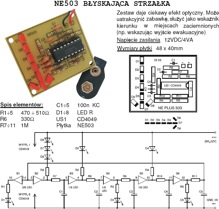

    Witam.Jest to mój drugi temat.Prosił bym o pomoc w rozrysowaniu tego schematu (poniżej) lub z tego linku http://www.nikomp.com.pl/zestawyN/N-503.htm .Nie wiem jak do niego za bardzo podłączyć układ scalony.Czy mógł by mi ktoś go rozrysować jak inne schematy ?? Z góry dzięki za pomoc.Pozdrawiam.
    • Jak podłączyć układ scalony w schemacie ideowym NE503? N-503a.gif (90.28 KB) Musisz być zalogowany, aby pobrać ten załącznik.

    Układ scalony cd4049, na schemacie masz cyferki typu 11, 12 itd. To są numery pinów (wyprowadzeń). Bierzesz i podłączasz przewód do odpowiedniej nóżki scalaka.

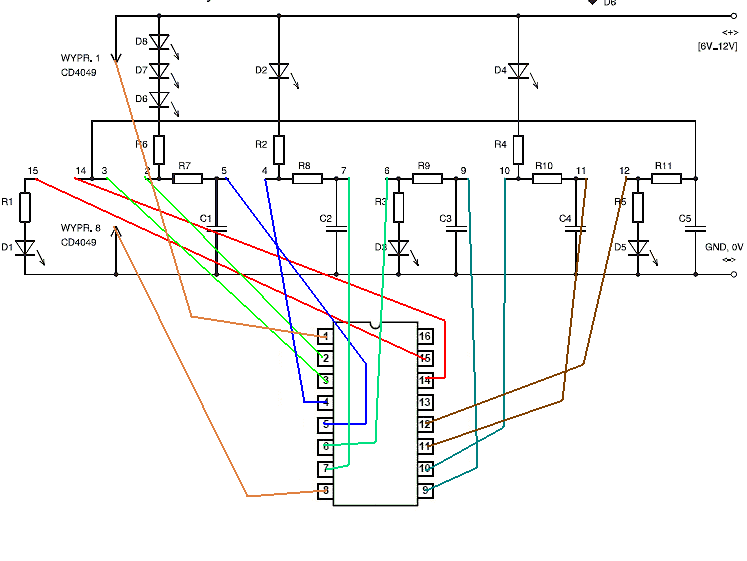

    Te trójkąty z kółeczkami to inwertery. Negują sygnał. Wkleiłem rysunek układu scalonego (z góry). Piny zawsze numeruje się tak samo. Pierwszy to górny lewy, numeruje się przeciwnie do ruchu wskazówek zegara. vcc to + zasilania, vss to masa (opisane na schemacie). Wyjścia układu opisane np L=~F czyli na wyjściu L jest negacja sygnału z wejścia F.
    np. :
    F -- |>o -- L

    dzięki za pierwszą odpowiedź.a mógł byś mi narysować z schemat z tym scalakiem (w środku) , z góry dzięki.bo nie mogę sobie tego za bardzo wyobrazić a nie chce nic przypalić , albo żeby nie działało ewentualnie.

    ...a co tu jest do wyobrażania sobie, wiesz jak wygląda scalak, wiesz jak się numeruje jego wyprowadzenia i masz napisane na schemacie, który "kabelek" podłączyć do której nóżki scalaka? Z takimi pytaniami to do "początkujących" (https://www.elektroda.pl/rtvforum/forum27.html). Najpierw naucz się czytać schematy a potem bierz za składanie KITów (znaczy rozumiem, że nie masz KITu, bo miał byś płytkę i wtedy byś nie pytał).

    Nie chce mi się tego schematu przerysowywać, to ci tylko "nabazgrałem" w paincie... czego tu można nie rozumieć, wszystko jest napisane...
