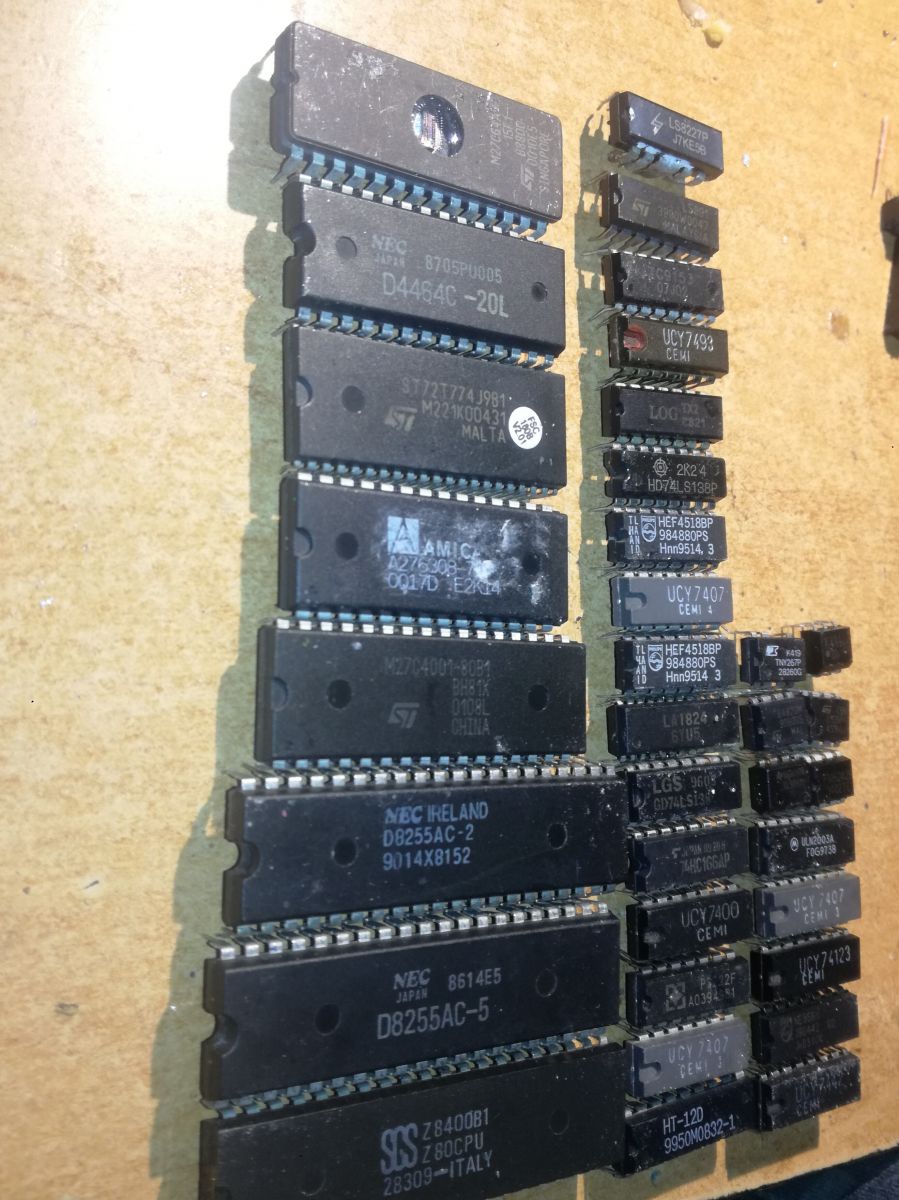

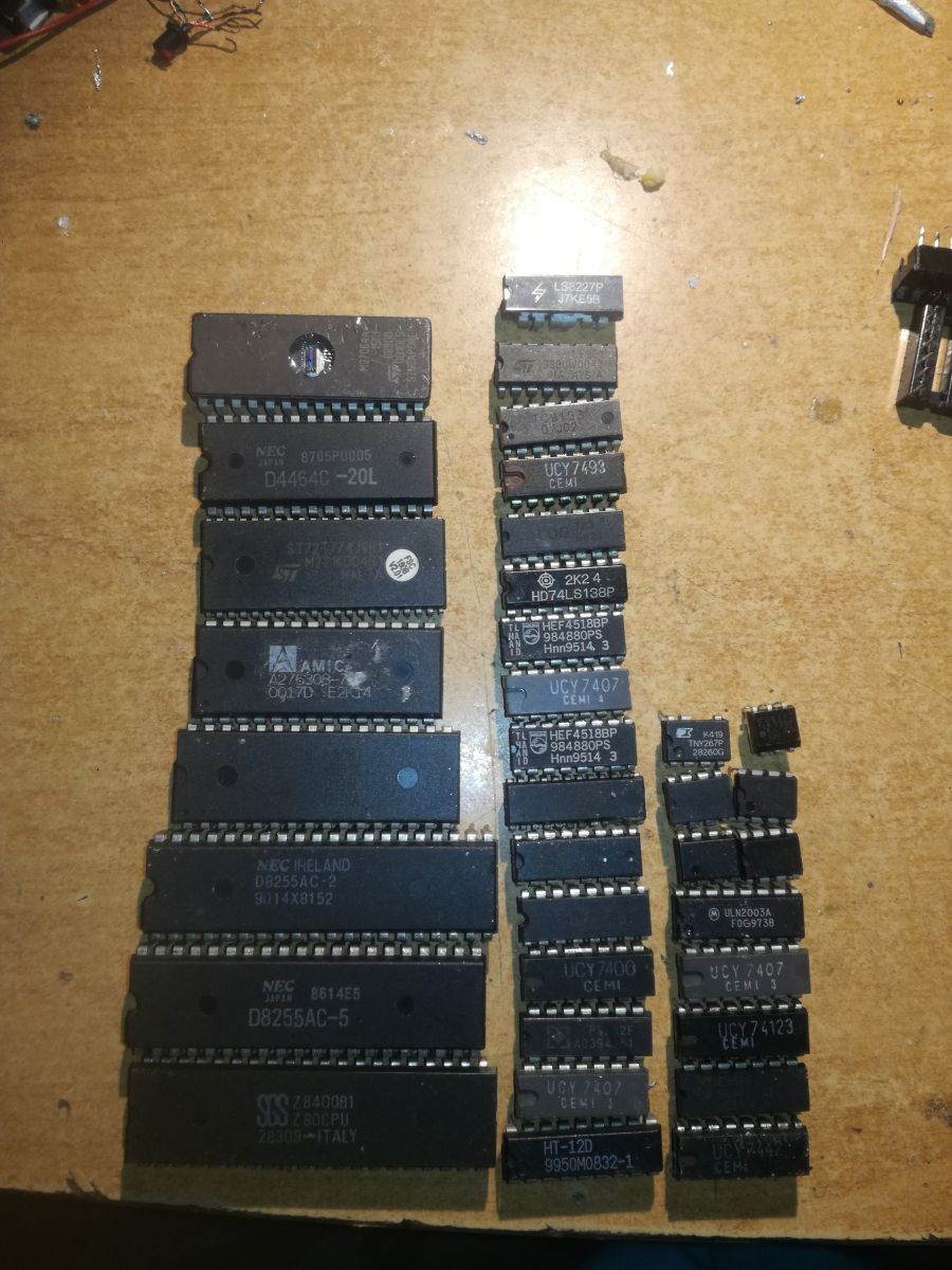

    Witam tak jak w temacie czy ma ktoś jakiś fajny schemat układu elektronicznego tu są moje scalaki
    Co uda się z tych płytek zrobić? Potrzebny dobry schemat układu elektronicznego. Co uda się z tych płytek zrobić? Potrzebny dobry schemat układu elektronicznego.

    To może przynajmniej zrób listę tych scalaków. Bo z tych zdjęć to tak niezbyt przejrzyście.
    Następnie dobrze by było opisać co one sobą prezentują (jaka jest ich funkcja).

    Połowy onaczeń nie da się odczytać. Zrób listę układów

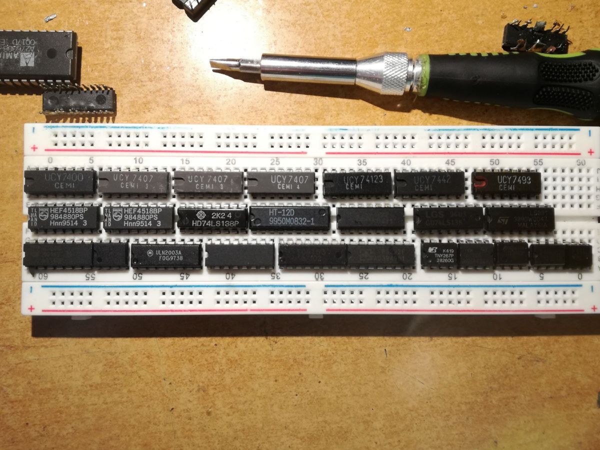

    układy scalone ( te mniejsze ) po kolei
    -Ucy 7400 cemi (Czterokrotna dwuwejściowa bramka NAND)
    -Ucy 7407 cemi 3 (Sześciokrotny bufor z otwartym kolektorem)
    -Ucy 7407 cemi 3
    -Ucy 7407 cemi 4
    -Ucy 74123 cemi (Dwukrotny przerzutnik monostabilny z wejściem zerującym)
    -Ucy 7442 cemi (Dekoder kodu BCD na kod dziesiętny)
    -Ucy 7493 cemi (Czterobitowy licznik binarny)
    -HEF4518BP 984880ps (podwójny licznik bcd)
    -HD74LS138P (3-Line-to-8-Line Decoders / Demultiplexers)
    -HT12D9950MO832
    -Log TX20821
    -LGS GD74LS138 (3-Line-to-8-Line Decoders / Demultiplexers)
    -L5991 (Podstawowy sterownik gotowości)
    -LM358N (WZMACNIACZE OPERACYJNE PODWÓJNEGO RÓŻNICOWEGO WEJŚCIA)
    -NE556N (Taimery podwójenej precyzj)
    -ULN2003A
    -74HC166AP
    -TC9153
    -PS222F
    -K419TNY267P
    -TBA820M
    -TL3043P
    -FM62429
    -TLP734f

    TBA820M - wzmacniacz audio małej mocy - świetny do przenośnego radia zasilanego z baterii, bo mało prądu pobiera, dziś o takie raczej trudno.
    74HC166 - rejestr przesuwny 8-bit PISO (parallel-in serial-out - równoległe wejście, szeregowe wyjście); podłączasz do uC (3 sygnały: ładowanie, przesunięcie, dane; podajesz ładowanie, potem 8x przesunięcie i odczyt danych, żeby odczytać dane z 8 wejść - sposób na oszczędzanie nóżek uC; jakbyś połączył 3 takie, to też używając 3 nóżek uC możesz odczytać 24 wejścia).
    ULN2003A - 7-krotny inwerter mocy (prąd chyba 0,5A) - dobry do sterowania przekaźników, albo i silniczków (zwykle krokowych unipolarnych) z uC.
    #13 18595331
    jarek_lnx
    Posty: 22752
    Pomógł: 4204
    Ocena: 6135
    FM62429, TC9153 potencjometry cyfrowe
    TLP734f transoptor
    TNY267P, L5991 sterowniki przetwornic
    HT12 koder do pilotów
    LM358N - wzmacniacz operacyjny, w wielu układach można użyć zamiast innego wzmacniacza operacyjnego.

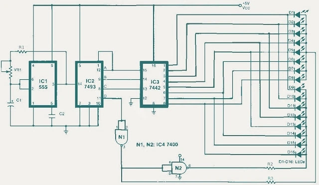

    Łącząc oscylator z licznikiem i dekoderem i LEDami można zrobić efekt typu biegnący punkt, liczników i dekoderów jest kilka można robić układy różnej ilości LED, a jak się doda diodowy dekoder to i ze zmianą kierunku.
    https://electronboy.wordpress.com/2013/02/22/led-running-lights/
