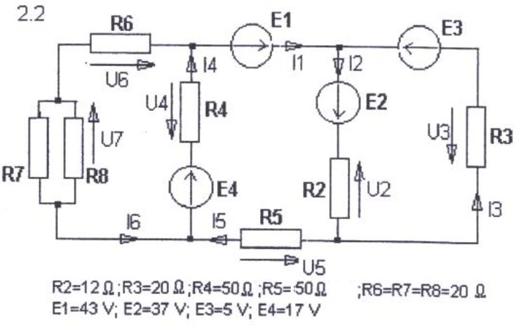

    Mam problem z tym obwodem bo nie wiem co zrobić z U7 jak je obliczyc czy może mi ktoś obliczyć ten obwód metoda oczkowa
    Obwód:
    https://obrazki.elektroda.pl/37_1181555777.jpg

    Oblicz R-zastępcze dla R7 i R8 t.j. iloczyn R7 i R8 podziel przez sumę R7 i R8.
    U7 = I6 * R zastępcze
    Powodzenia !
    A może chyba też uwzględnić,że ma jedno oczko więcej.

    zwiń szeregowe połączenie rezystora R6 z równolegle połączonymi R7 i R8 do jednego rezystora zastępczego Rz;
    Rz = R6 + 1/(1/R7 + 1/R8), a wtedy w obwodzie pozostaną cztery węzły w i sześć gałęzi g.
    Zgodnie z Metodą Prądów Oczkowych musisz znaleźć wszystkie prądy gałęziowe poprzez wcześniejsze znalezienie r prądów oczkowych w ilości r niezależnych oczek:
    o = g - (w - 1), - ilość wszystkich oczek w obwodzie,
    r = o - gJ = g - (w - 1) - gJ, - ilość niezależnych równań.
    Dla Twojego obwodu (po wcześniejszym uproszczeniu do Rz) mamy:
    w =4,
    g =6,
    gJ =0 , - ilość gałęzi z idealnymi źródłami prądu (w tym obwodzie nie ma takich gałęzi), czyli:
    o =6-(4-1)=3.
    r =6-(4-1)-0=3.
    Poszukaj sobie te trzy niezależne oczka i napisz równania na prądy oczkowe.
    Oczko niezależne, to takie które ma swoją gałąź własną.
    Gałąź własna oczka, to taka który przynależy tylko do danego oczka.
  • #5 3973570

    Dzieki Quarz teraz juz wiem oc co chodzi o to mi chodzilo
    Mam pytanie jeszcze Quarz jakbym nie chciał zwija z R6 to bym tylko zrobił
    1/(1/R7+1/R8)

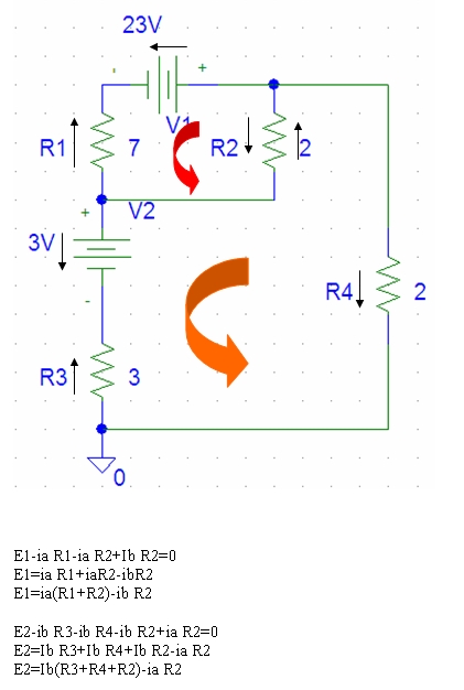

    czy ktoś mi może powiedzieć czy mam dobrze zaznaczone strzałki?
    Dostaliśmy "czysty" obwód, a strzałki mieliśmy wstawić sami.
    Czy te 1 oczko jest dobrze wyliczone, bo mi wychodzą ułamki :-(
    Obliczyć mam metodą oczkową.
    W załączniku mała strzałka (czerwona) to ia, a większa pomarańczowa to ib.
    • E1.doc (31 KB) Musisz być zalogowany, aby pobrać ten załącznik.
    I tak, z tego coś tu "nasmarował", nic nie rozumiem ... :?: :cry:
    Jak obliczyć U7 w obwodzie prądu stałego metodą oczkową?
    ... używasz w zapisach - powyższych wzorów - oznaczeń parametrów obwodu (E1, E2, ia, ib, Ib?) których nie zdefiniowałeś na schemacie.
    Poza tym, to dla MPO mamy tu:
    - węzłów; w =3,
    - gałęzi; g =4,
    a więc oczek; o i tyleż równań; r (dla tego konkretnego obwodu), czyli; o = r, na Metodę Prądów Oczkowych będzie tu:
    o = r = g - (w - 1) =4-(3-1)=2.
    Wobec powyższego, dlaczego masz zapisane po trzy równania ? ? ?
    Równania na Metody (rozwiązywania obwodów) należy pisać mnemotechnicznie (czyli na podstawie schematu obwodu) - i to od razu w postaci końcowej - a więc powinny tu być tylko dwa równania stanowiące układ równań, który należy rozwiązać ze względu na poszukiwane dwa prądy oczkowe.
    Ja, jak na razie, umiejętności "czytania" w myślach innych jeszcze nie opanowałem ... :idea: :?: :cry: ... zechciej więc najpierw zdefiniować jednoznacznie parametry obwodu, a potem - na podstawie tych oznaczeń - zapisać stosowne dwa równania i je rozwiązać.
  • #9 5924031
    Quarz
    Posty: 14357
    Pomógł: 1646
    Ocena: 626
    Agnirek napisał:
    Przepraszam, że wysłałam to w takim stanie, ale z tego przedmiotu miałam dwa razy zajęcia. Za dużo się nie dowiedzieliśmy :-(.
    Mam nadzieję, że teraz bardziej to wyjaśniłam, a tak poza tym to dziękuję za pomoc.
    Niestety, ale w podanym wyżej zapisie równań jest błąd ... :!: :!: :cry: ... poza tym, to dlaczego V1 i V2 skoro na schemacie widzę E1 i E2 ? ? ?
    IMHO, to jest właśnie efekt pisania równań ab ovo zamiast mnemotechnicznie, czyli - ogólnie dla tego obwodu - tak:
    I11•R11 + I22•R12 = E11,
    I11•R21 + I22•R22 = E22, gdzie:
    R11 = R1 + R2,
    R22 = R3 + R4 + R2,
    R12 = R21 = -R2.
    E11 = E1,
    E22 = E2.
    Do powyższych wzorów - napisanych przeze mnie mnemotechnicznie - podstaw sobie wartości liczbowe, oraz doszukaj się zrobionego przez Ciebie błędu.
    A następnie rozwiąż sobie ten oznaczony układ dwóch równań.
  • #10 5924289
    Agnirek
    Posty: 15
    Ocena: 3
    Faktycznie jest błąd. Powinno być:
    V2- ibR3- ibR4- ibR2+ iaR2=0
    V2=ib (R3+ R4+ R2)- ia R2
    V2= -iaR2+ ib(R3+ R4+ R2)
    i teraz wyjdą inne wyniki
    Wcc= 59; Wa= 167; Wb= 73
    Co do zapisu mnemotechnicznego to z całym szacunkiem, ale ja nigdy o tym nie słyszałam.
    Studiuję zarządzanie. Nigdy nie miałam do czynienia z elektroniką. To, że mam taki przedmiot na ostatnim roku to totalna pomyłka, ale to długa historia :-(
    Czy teraz to zadanie jest dobrze zrobione?
    To są poprawne wartości - tu moje sprawdzenie:
    9•7-(-2)•(-2)=5.90000000000000E+0001=59
    23•7-3•(-2)=1.67000000000000E+0002=167
    9•3-(-2)•23=7.30000000000000E+0001=73
    No cóż bywa ... bywa też, że Teorii Obwodów Elektrycznych - niezależnie gdzie - uczą porządni Wykładowcy oraz [tu_wpisz_stosowne_określenie] ... :cry:
    Przypominam, że "strzałki" sama musiałam nanieść :D
    Patrz wyżej, ale w dalszym ciągu nie bardzo wiem po co one już teraz.
    Przecież rzeczywiście dodatnie kierunki prądów gałęziowych można dopiero określić po znalezieniu wartości prądów oczkowych:
    I11 = Wa/Wcc,
    I22 = Wb/Wcc,
    a potem na podstawie tychże wartości i kierunków należy określić wartości i kierunki prądów gałęziowych.
    Co pozostawiam do wykonania autorce zapytania ... :!: :idea: :D

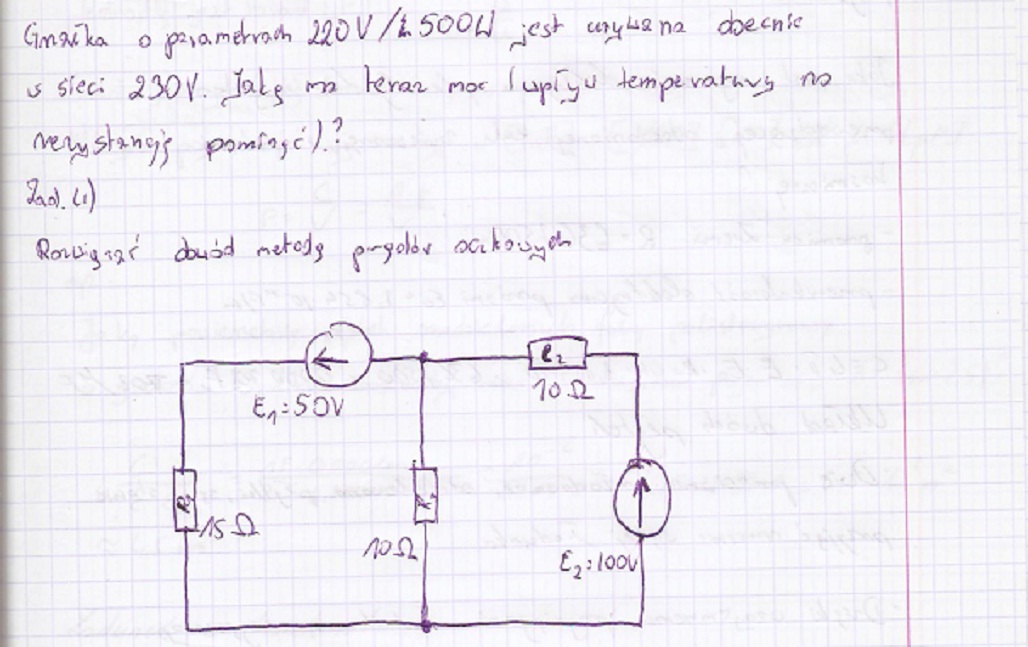

    swirek_88 napisał:
    Witam mam taki problem :( kto pomoże mi w rozwiązaniu tych dwóch zadań ?:(
    https://obrazki.elektroda.pl/3203804400_1356626484.jpg
    A gdzie własna próba rozwiązania? Jak znam P.T. Moderatorów to zaraz post do kosza poleci...
  • #16 11702207
    swirek_88
    Posty: 2
    właśnie nie wiem jak się za te zadania zabrać jakich wzorów użyć :( może jakaś podpowiedź od czego zacząć ;(
  • #17 11702413
    jdubowski
    Posty: 21595
    Pomógł: 2511
    Ocena: 2795
    Od podręcznika i poczytania co w nim na ten temat piszą.
