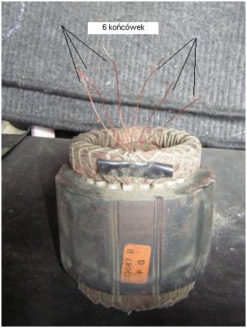

    Mój problem dotyczy podłączenia (połączenia) uzwojeń stojana w silniku indukcyjnym (ponieważ sie wyrwał) - silniczek pochodzi z kosiarki do trawy.
    1. silnik jest podłączony do sieci 1-fazowej
    2. posiada kondensator (również jak mam go podłączyć)
    3. ze stojana wystaje 6 przewodów (końcówki i początki uzwojeń)
    Silnik jest silnikiem indukcyjnym z wirnikiem klatkowym, moc silnika to 1,5 kW.
    Proszę o pomoc w połączeniu uzwojeń stojana (6 końcówek) z przewodem zasilającym i kondensatorem.
    Z góry dziękuję za udzieloną pomoc!!!

    z silnika jednofazowego powinny "wychodzić" cztery przewody , dwa z nich są końcówkami fazy roboczej , a drugie dwa są końcówkami fazy rozruchowej , na kostce rzeczywiscie było sześć końcówek bo następne dwie to kondensator , najprościej rozróżnić omomierzem , faza robocza ma troche mniejszą rezystancję niż rozruchowa . Silnik podłącza się w ten sposób że do fazy roboczej podłączasz napięcie bezpośrednio , a do fazy rozruchowej szeregowo przez kondensator , gdyby silnik zaczynał sie kręcić nie w te stronę co powinien to musisz zamienić miejscami końcówki fazy rozruchowej .

    Dwa przewody uzwojenie robocze dwa rozruchowe a pzostałe dwa wyłącznik odśrodkowy.Rozruchowe ,kondensator i wyłącznik odśrodkowy łączysz szeregowo a to wszystko rownolegle z roboczym i zasilaniem

    Dziekuję za odpowiedzi, ale nie wiem czy się rozumiemy :)
    Z samego stojana wystaje mi 6 końcówek uzwojenia. Być może mylę się co do silnika-tzn. może jest to silnik 3-fazowy podłączony do jednej fazy (na nap 230 V), a nie silnik 1-fazowy jak pisałem wcześniej.
    Jak cos to postaram się zamieścić zdjęcie stojana z końcówkami.
    Pozdrawiam wszystkich i dziękuję za wszystkie udzielone odpowiedzi !!!

    Jeśli jest możliwość sprawdż czy z uzwojenia roboczego lub pomocniczego nie wychodzą po dwa druty,może jedno z uzwojeń było nawinięte podwójnym drutem.

    Poniżej przedstawiam zdjęcie stojana, który jest obiektem moich pytań :)
    Z góry dziekuję za udzielone odpowiedzi i życzliwą pomoc!!!

    Pomierz oporności między poszczególnymi końcówkami.
