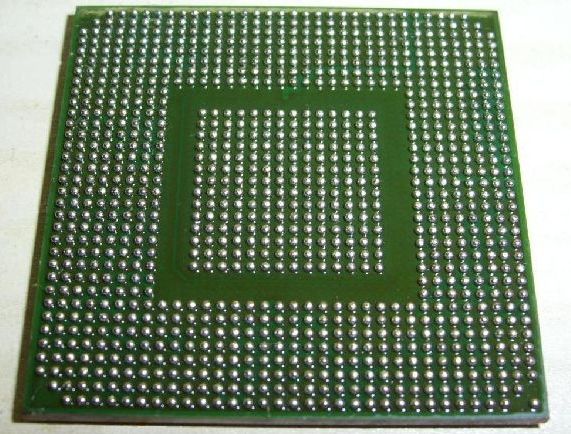

    x-clamp ,,Red fix ,, oferowane allegro nawet 249zł.Na jakiś czas starczy ale problem wróci.
    http://rbjtech.bulldoghome.com/pages/rbjtech_bulldoghome_com/XClamp.htm
    Wymiana kul BGA pod GPU +wyeliminowanie naprężeń płyty +miedziane chłodzenie kontakt z rdzeniem GPU+najnowszy upload oprogramowania microsoftu może skutecznie zapobiec usterce.

    Najlepiej byłoby zacząć całą modyfikację od wymiany kulek pod układami na Sn63/Pb37 albo jeszcze lepiej na Sn60/Pb40 tylko te ostatnie są trudno dostępne w dobrej jakości. Jednak chyba największą bolączką jest powierzchnia radiatora na GPU i ten nieszczęsny napęd DVD przez który nie ma w zasadzie dużych możliwości na założenie większego radiatora. Można by się pobawić z heatpipe, ale tu znowu problemy z nabijaniem czynnika i zamknięciem go w rurce. Tak więc konstrukcja 360 jest dobrze przemyślana przez MS ;] jak padnie pozostaje kupno nowej. :D
