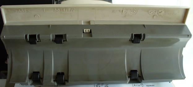

    mam problem z drukarkami jak w temacie: nie chciały wciągać papieru. Na forum rozwiązanie tego problemu jest postaci: "umyj rolki, umyj (wymień) separator".
    Budowa tych drukarek jest praktycznie identyczna (część części można, przynajmniej moim zdaniem podmieniać); za wciąganie papieru odpowiadają o ile dobrze rozumuję, trzy elementy:
    *korkowy prostokącik na tacce papieru - separator
    *gumowa kosteczka pod jedną z rolek
    *rolki
    Po wyczyszczeniu tych trzech elementów albo dalej nie wciąga papieru, albo jak wciągnie to gniecie na wysokości tej rolki z kosteczką pod spodem (nie wiem jak nazywa się ten element). Jak nasmaruje kosteczkę (i drukarka wciągnie papier) to pierwsze pół strony wciąga się poprawnie, dalej jest pognieciona.
    Mam dwa pytania:
    1. Które z tych trzech elementów powinny być czyste, odtłuszczone? Odnoszę wrażenie, że rolki obracają się z dużym oporem, jeżeli nie jest nasmarowana środkowa rolka.
    2. Na allegro można dostać separator do HP LJ 1100/3200/5L/6L. Zgaduje, że jest on w postaci samoprzylepnych pasków. Czy taki separator ma szanse pasować do DeskJet'a? Ewentualnie czy jakieś inne będą pasować.
    Z góry dziękuję za wszelkie podpowiedzi
    pozdrawiam
    stefan

    Wpadłem na szatański pomysł i przekręciłem separator o 180 stopni. Uznałem, że on się zużywa tylko z jednej strony. Pomogło o tyle, że drukarka wciąga papier (często za drugim podejściem i trochę krzywo), ale na kartce zostaje smuga przez całą długość na wysokości tej gumowej kosteczki od dołu (czy może mi jakiś dobry człowiek podpowiedzieć jak te elementy sie nazywają? :-) )
    Ogólnie jest bardzo duży opór między gumową kosteczką a rolką wciągającą papier, chwilami drukarka nie chce kręcić, bo wydaje jej się, że papier się zakleszczył. Mam poczekać, aż rolki zarosną pyłem z papieru i wtedy im się polepszy?

    z boku z lewej strony masz wodzik zaspszęglajacy rolki, prawdopodobnie on zeskakuje,blokuje przy poborze papieru,jak to jest to,to trzeba go lekko podocinać na prowadnicach.

    Odnoszę wrażenie, że problem jest gdzie indziej.
    Po umyciu gumowych rolek one nie chcą się slizgać po sobie, blokują się na klocuszku od spodu i dlatego drukarka nie wciąga papieru.
    Czym nasmarować te gumowe elementy?

    Generalnie gum się nie smaruje,tylko czyści np.naftą,rozpuszczalnikem.Z twojego opisu wynika że coś jest nie tak z tym gumowym padem,może wyskoczył z zaczepów.Spróbój wyjąć rolki poboru,z boków z prawej i lewej strony masz panewki na zaczepch.Jak wyciągniesz je to zobacz czy ten gumowy element jest dobrze zamocowany,ewentualnie go wymontuj i spróbuj bez niego czy pociągnie cały wydruk,ale wtedy może dobrze nie separować.Jak będzie ok bez pada ale nie będzie prawidłowo separować to musisz dokładnie się przyjżeć na jego zamocowanie.
