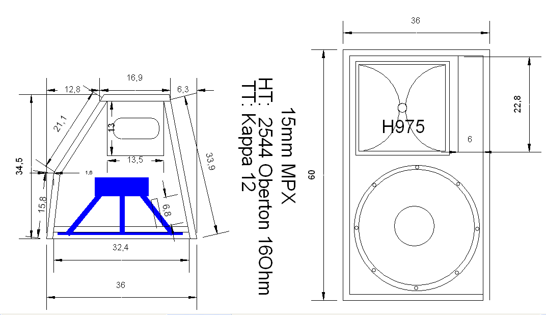

    Zainteresował mnie projekt jaki podał aca i chyba zrobie coś takiego tylko nie będę się pchał w j-35 bo raz kupiłem to ścierwo i poszło do kosza ... Macie jakies propozycje na koniec mocy ?
