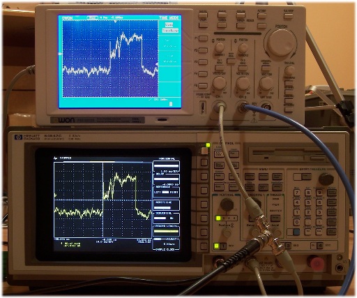

    Tutaj profesjonalista, firma Atlantec: www.atlantec.pl wziął się za ten oscyloskop. Można go kupić i obejrzeć tu: http://www.atlantec.pl/sprzet/pds5022.html Sam od dłuższego czasu zastanawiam się nad zakupem cyfrówki tylko jeszcze wciąż nie mam przekonania. Kupił już go ktoś z szanownych forumowiczów?
    • Oscyloskop cyfrowy OWON PDS5022s co sądzicie o tym sprzęcie? 12_.jpg (93.13 KB) Musisz być zalogowany, aby pobrać ten załącznik.

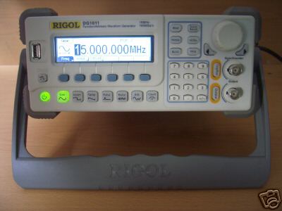

    A czy może ktoś kupił już generatorek Rigola DG1011 ??
    jego cena w NDN to 2000 netto, co o tym myślicie ??

    Posiadam oscyloskop OWON MSO5022
    Projektuję urządzenia oparte o mikrokontrolery oraz serwisuję urządzenia do komunikacji głosowej. Więc 2*25 MHz to dla mnie wystarczająco.
    Zalety:
    Oscyloskop:
     Regulacja ustawień przy pomocy pokręteł, co przyspiesza pracę
     Przyciski funkcyjne obok monitora, co pozwala na intuicyjną pracę
     Pozwala dość dokładnie określić punkt zatrzaśnięcia sygnału (zbocze, napięcie progowe)
     Po zatrzaśnięciu można oglądnąć sygnał jak i to, co się działo tuż przed wyzwoleniem zapisu
     Mamy do dyspozycji dwie pary kursorów (dla czasu i napięcia).
     W czasie ustawiania na bieżąco widać ich wartości i różnice miedzy nimi.
     Wyniki wyświetlać można jako zbiór punktów (dokładnie) lub wektory (czytelnie)
     Sondy wykonane dość solidnie
     Obsługa jest dość prosta (choć bez przesady) trzeba przynajmniej raz przeczytać instrukcję a potem to już leci.
     Przycisk automatycznego doboru parametrów do sygnału
     Cena 2000 za oscyloskop cyfrowy z analizatorem
    Analizator:
     Mamy do dyspozycji 16 linii, ale włączamy tylko te, które potrzebujemy i tylko te widzimy na ekranie
     Można ustawić napięcie progowe miedzy 0 a 1
     Większość funkcji obsługujemy przy pomocy pokręteł
     Całkiem zadowalające wykonanie sond analizatora
    Wady:
     Tragiczny kontrast LCD po prostu porażka!!! Mały kont widzenia. Przy oświetleniu dziennym nic nie zobaczysz (próbowałem przy aucie). Jeśli zamierzasz z nim chodzić na naprawy w terenie to odradzam.
     Po wyjęciu z opakowania czuć, że to tani Chińczyk (zapach, dotyk) Wygląd na miarę ceny nie zachwyca nie zniechęca.
     Włączony do prądu wprowadza zakłócenia (ja słyszę bzyczenie w starym radio)
     Przystawka analizatora ma trochę za sztywny kabel zbiorczy (ciężko go ułożyć przy elektronice)
     Dołączony program komputerowy jest strasznie ubogi. Jakby go napisali gimnazjaliści.
    Ogólna ocena
    Generalnie gdyby nie LCD to całkowicie spełniałby moje oczekiwania.
