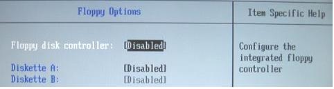

  • #23 4051892
    kernel-panic
    Posty: 305
    Pomógł: 17
    Ocena: 20
    Ten bios jest b. podobny do biosa phonixa .
    W nich byl problem troche podobny wynikający ze zlego ustawienia botowania. Juz tlumacze w czym problem byl.
    Jak mu sie ustawialo pierwsze bootowanie nawet na cd on sprawdzal jeszcze w jednym miejscu i tam bylo ustawienie czy to cd / fdd. Kolejnosc sie przestawialo
    Flopa wogole nie masz czy Ci go nie wykrywa (zazn. dis.)?
    Rozumiem ze jakby np. nacisnac esc nie przejdzie dalej
    Co masz ustawione pod Advanced / Floppy options ??

  • #25 4053283
    walek33
    Poziom 29  
    Posty: 1015
    Pomógł: 132
    Ocena: 81
    Koledzy, jak ten komp może czytać cokolwiek z flopa? Na moje Bolka oko to flop jest zablokowany w biosie razem z kontrolerem. Myślę, że do dalszej pracy należy go odblokować. Proszę mnie poprawić, jeżeli się mylę.

  • #28 4053847
    slomek3
    Posty: 243
    Pomógł: 4
    Ocena: 4
    Botowało mi z flopa, wtedy gdy odpialem dysk, i w ten sposob udalo mi sie upgradeowac BIOS.
    Teraz jak dysk jest podlaczony, to nie bootuje mi z niczego.
    Jak udało Ci się upgradeować BIOS skoro komputer sie nie uruchamiał?
    komputer sie cały czas uruchamiałdo do tego momentu co go ukazałem na pierwszym screenie.
    mam flopa wykrywa jak jest podlaczony, nie wykrywa jak jest odlaczony i wtedy ustawiam na disable. Teraz jest odlaczony bo chce go bootowac z cdromu.
    Co dalej??

  • #29 4053989
    Remeknapr
    Poziom 33  
    Posty: 3808
    Pomógł: 138
    Ocena: 186
    Cały wątek jest "zabałaganiony" Twoimi chaotycznymi i niespójnymi "zeznaniami". Trudno więc się dziwić, że ludzie nie nadążają i rady też są chaotyczne. Podpinasz, odpinasz, nie wiadomo co, kiedy i po co. Trzymaj się jakiegoś porządku i i kolejności działań, a podejrzewam że natychmiast znajdzie się przyczyna Twoich kłopotów. Proponuję jeszcze raz od początku:
    1. Odłącz wszystkie napędy (fizycznie i w BIOS'ie) prócz floop'a (zawsze wychodząc z konfiguracji Bios'a oczywiście zapisuj ustawienia) i zabootuj z dyskietki.
    2. Podłącz dysk twardy i uruchom komputer z dyskietki. Po rozpoznaniu dysku (ręcznym, czy automatycznym) zapisz ustawienia, powtórnie uruchom komputer z dyskietki, przygotuj dysk do pracy (podziel na partycje, sformatuj itp. wszystko co potrzebne). Jeśli fdisk, który masz nie poradzi sobie z wielkością dysku, ściągnij z sieci najnowszą wersję. Nie polecam różnych wynalazków typu Partition Magic itp.
    3. Podłącz napęd CD ROM, sprawdź w Bios'ie czy został wykryty, zapisz ustawienia i ponownie uruchom komputer z dyskietki. Jeśli sie uruchomi sprawdź, czy widziane są: HDD i CD ROM. Jeśli tak, to po sprawie. Jak nie to wrzuć ekran z błędem.
Problem dotyczy komputera z kartą graficzną TNT2, procesorem Pentium 533 MHz, nowym dyskiem 80 GB i pamięcią SDRAM, na którym nie udaje się uruchomić instalacji systemu Windows 98, Windows XP ani 2000 z nośników CD-ROM lub dyskietki startowej. BIOS jest poprawnie skonfigurowany, wykrywa dysk i napędy, a ustawienia bootowania z CD-ROM lub dyskietki są zapisywane, jednak po starcie pojawia się pojedynczy sygnał dźwiękowy i czarny ekran bez dalszej reakcji. Problem nie ustępuje po odłączeniu dysku twardego, choć wtedy możliwe jest bootowanie z dyskietki i aktualizacja BIOS-u do nowszej wersji. Zalecane jest odłączenie wszystkich zbędnych urządzeń, pozostawienie tylko niezbędnych komponentów (pamięć, karta graficzna, napęd CD-ROM lub dyskietka), czyszczenie styków pamięci, sprawdzenie kondensatorów na płycie głównej oraz testowanie pamięci RAM na innym komputerze. Windows 98 wymaga dyskietki startowej do rozpoczęcia instalacji, ponieważ nie bootuje bezpośrednio z płyty CD. Możliwe jest także przygotowanie dysku na innym komputerze lub użycie narzędzi do klonowania dysku. Wskazano, że BIOS Phoenix może mieć specyficzne ustawienia dotyczące kolejności bootowania i obsługi napędu dyskietek, które należy dokładnie zweryfikować. Wskazano również, że karta graficzna na PCI może umożliwić instalację systemu, jeśli występują problemy z grafiką AGP. Ostatecznie problem najprawdopodobniej wynika z nieprawidłowej konfiguracji BIOS-u lub sprzętowych konfliktów, które należy rozwiązać poprzez systematyczne odłączanie urządzeń i testowanie komponentów.
