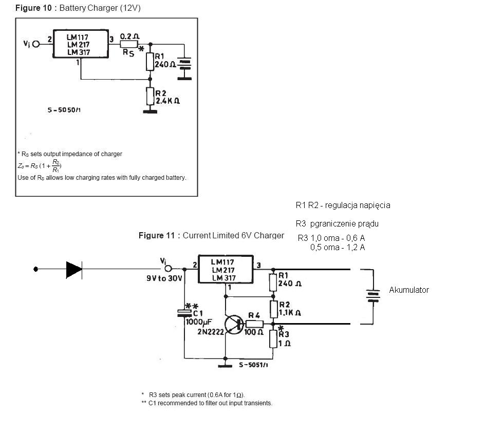

    Zródłem napięcia jest cewka z motocykla, napewno potrzebuje regulacji napięcia, wiem napewno że cewka w zależności od obrotów silnika daje 15-20V, a potrzebuje około 13-13.5V tak by można było akumulator podładować. Ograniczenie prądowe, w sumie też mogło by sie przydać, a bardzo skomplikuje to sprawe? Przy 13.5V to tak by wiecej niż 1A nie wyszło.

    OK dzieki wielkie, teraz tylko poszukam tego LM-a i zabiore sie za przygotowanie regulatora.

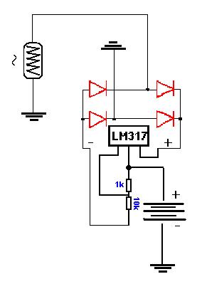

    Zmontowałem taki układ, lecz nie jestem pewien czy będzie on dobrze ładował.
    Sam dokońca nie jestem pewien jak to jest, że na ramie pojazdu (masa)
    będa tak jakby 2 sygnały, jeden wyprostowany, drugi zmienny prosto z cewki. Czy nie trzeba przypadkiem oddzielić cewki?
    Pozdrawiam, Tomasz.

    Tak jak sie spodziewałem, układ w fazie testowej działa prawie jak należy. W każdym razie do motocykla niewiem jak go podłączyć.
    W motocyklu mam cewke która daje napięcie 13-20V zależnie od obrotów silnika. Jedno wyjście z cewki idzie do masy (rama pojazdu), natomiast drugie wyjście idzie do uszkodzonego stabilizatora napięcia, którego chciałem zastąpić moim nowym.
    Gdy podłącze mój stabilizator z mostkiem prostowniczym do cewki pojazdu to niewiem jak podłączyć wyprostowany "-" do akumulatora, gdy równocześnie jest on zmasowany, przez co ma przebicie do cewki gdy ta zmienia fazy. Dodam, że nie moge odłączyć od masy akumulatora, bo wtedy ładowanie by działało, lecz akumulator nie zasilał by odbiorników.
    Czy wie ktoś może jak naprawić te usterke? Jakąś diode dodatkowo wstawić?

    To się robi jednopołówkowe prostowanie i wtedy nie ma problemu, oczywiście większy kondensator elektrolityczny byłby dobrym rozwiązaniem. Wtedy masa zawsze jest " - " a na wyjściu układu zawsze " + ". Tzn. tak mi się wydaje, a czasem po paru piwkach mogę gadać głupoty :)

    Czyli mówisz, zeby cały ten mostek prostowniczy wywalić?
    Wydaje mi sie, ze jednopołówkowy, nie wykorzysta mi dobrze prądu z cewek pozatym napięcie może być drastycznie nizsze. Chyba, że kondensator pomoże, ale też nieznam sie na tyle by cos sensownego powiedzieć.
