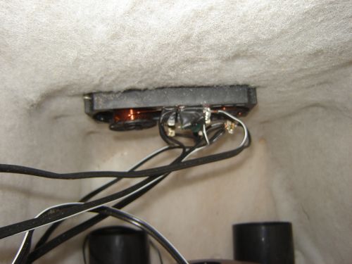

Ciągłe palenie się cewek w głośnikach GDWT w kolumnach 3-drożnych, co robić?

    zrób zwrotnice 12db/okt czyli kondensator 1,5uf + cewka 0,47mH głośnik podłącz w przeciwfazie, aha nie dawaj rezystora przed zwrotnicą czy kondensatorem zrób tłumik przed samym GDWT a cewke kup w STX-ie ja mam dokładnie tak zrobione GDWT i wytrzymały już ze 20 imprez i nic

    Faktycznie po zwiększeniu pojemności będziesz miał trochę inny dźwięk. Ale przecież to nie wpływa pod żadnym pozorem na pasmo niskich częstotliwości. Warto też przerobić zwrotnice dla wysokotonówki na 12dB/okt. Nie sugeruj się też mocą napisaną na głośniku ponieważ jest to tylko informacja o mocy zestawu głośnikowego do którego jest przeznaczony. Głośniki wysokotonowe tubowe przetworzą góra 5 wat mocy.

    DEMON-FX napisał:
    Trzeba by zwiększyć kondensator do 3,3uF co zwiększy częstotliwości odcięcia.
    Nieprawda. Im większa pojemność kondensatora, tym przepuszcza on niższe częstotliwości. Radzę zostawić kondensator i dołożyć równolegle do GDWT cewkę identyczną, która filtruje od góry średni ton.

    Przyznaje sie do błędu: trzeba dać mniejsza pojemność kondensatora. Ale jednak zwrotnica 12dB/Oct będzie dużo lepszym rozwiązaniem.

    Daj kondensator 1uF przed kondensatorem szeregowo rezystor 8,2ohm/5W i cewke polaczona rownolegle-tzw tlumik ktory ma za zadanie zablokowac niechciane czestotliwosci-sprawdz sobie w roznych schematach-jak taki uklad wyglada-na google bez problemu znajdziesz-taka cewke sam wykonasz bez problemu lub za grosze zakupisz-cos mi sie przypomina ze taka cewka jak kiedys mierzylem to miala impedancje ok 8-10 ohmow i byla nawinieta drutem o sr- 0,2-0,3mm DNE-jak chcesz sie przekonac to sprawdz sobie to rozwiazanie-moze Cie zadowoli ;-) pozdrowki

    Powinien wystarczeć ci sam rezystor, ale żarówka też nie zaszkodzi.
