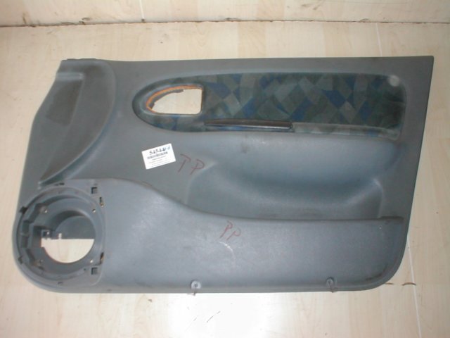

    proszę o poradę czy jest możliwość przeróbki otworów standardowych 13 na 16, a jeśli tak to w jaki sposób.
    W załączeniu zdjęcie drzwi/ jak wynika otwór jest na maksa wykorzystany przez 13(rozstaw śrub wewnątrz otworu).
    Z góry dzięki za podpowiedzi
    • Renault Megane: Jak zamontować głośniki 16 cm zamiast 13 cm? 212096325.jpg (31.98 KB) Musisz być zalogowany, aby pobrać ten załącznik.

    Jedyny ratunek to próby z dystansami:)

    Zdecydowanie powinno się udać.
    Wyciąć plastik w drzwiach, zostawić tylko mocowanie maskownicy a resztę usunąć, głośnik osadzić w pierścieniu MDF, lub w 2, zależy ile miejsca jest do szyby i powinno podejść.
    Zmierz dokładnie ile jest miejsca od wzmocnienia drzwi do szyby (na opuszczonej szybie), oraz ile jest od tapicerki do drzwi (miejsce na ew pierścienie dystansowe), uwzględnij wycięte plastyki.
    Jeśli jest niewielka różnica w cenie to śmiało staraj się zapakować 165mm, różnica jest znaczna.

    Dzięki za podpowiedzi, ale chyba nic z tego. Nawet po wycięciu plastiku na maksa średnica głośnika 16 jest większa niż ta najwyższa widoczna na zdjęciu.
    Można ewentualnie schować w środek, ale jak to dźwiękowo będzie wyglądało grało?

    Właśnie o to chodzi, żeby głośnika nie montować w tapicerce, tylko na pierścieniach dystansowych przykręcić je bezpośrednio do drzwi. Wyeliminujesz sobie potencjalne wibracje które przenosi głośnik zamontowany w plastiku.

    hmmm dziwne - mam megane coupe i takie same boczki - seryjnie do tych boczków były zamontowane głośniki 16 !!! boczki bez elektrycznych szyb były inne i tam wchodziły 13. Nie powinieneś nic przerabiać tylko normalnie wkręcić 16 !!!
    a ty masz pewnie tak zrobione:
    dodatkowo masz na moim zdjęcie rozwiązanie na zamontowanie dodatkowego sopranu
    dodam jeszcze że nie uda Ci się zamontowanie głośników na dystansach - poniewaz nawet jak wytniesz wszystko ze środka i głośnik zamontujesz to co zrobisz z plastikowym boczkiem ??? będzie latał z jednej strony bo w środku te 4 śruby na twoim zdjęciu właśnie go trzymają ...

    No właśnie kolego hose z tymi dystansami nie wypali, chyba żeby zastosować je jako podparcie dla głośnika, bo tak to jest przykręcony do plastiku, a tu wszyscy krzyczą tak nie robić.
    A tak na marginesie co to za głośnik Ci tak wszedł, bo chyba nie wszystkie 16 tak wejdą. Ciekawy czy PowerBassy lub DLS-y tak wejdą.
    Chociaż, można wyciąć do poziomu pierwszej fazy od góry i razem skręcić głośnik z plastykiem do dystansu

    ja też mam w podszybiu soprany, ale jak mam 4 to o niebo lepiej grają, głośniki to blaupunkt GTC 172, z tego co mi jest wiadome to wchodzą każde 16 - no chyba że jakiś mega magnes by miały, ale to już kwestia głęgokości a nie średnicy głośnika. Kolega ma infinity, inny ma magnaty - wszystko pasuje. U mnie były oryginalnie takie bolce plastikowe - tu gdzie są śruby do mocowania głośnika 16 - musisz je poobcinać - bo to tylko do oryginału pasuje. Co do zrobienia dystansów - to sporo już o tym myślałem ale jednak nic mądrego i skutecznego nie mogłem wymyślić.
    Jeśli coś uda Ci sie zrobić to podziel się z nami, a także możesz wspomnieć na forum meganecoupe.pl
