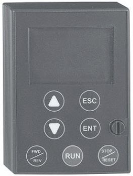

    Witam. Posiadam taki falownik z uszkodzonym terminalem operatorskim VW3-A58101.
    Falownik 2,2kW Telemecanique Altivar 58 (brak terminalu)Falownik 2,2kW Telemecanique Altivar 58 (brak terminalu)
    Początkowo terminal przestał wyświetlać napisy, a po moich naprawach przestał całkowicie działać. Niestety falownik był zaprogramowany do pracy z tym terminalem i teraz bez niego komunikuje błąd.
    Pytanie czy da się teraz obejść ten terminal? Jeśli tak to jak, a jeśli nie to gdzie mogę kupić taki terminal bo po internecie szukałem i niestety nie znalazłem. Szukałem również na stronie Schneider Electric Polska. Może zamiast tego terminala zastosować kabel do komputera? Zaprogramować raz i spokój, a sterowanie zrobić na zewnętrznych wyprowadzeniach falownika. Miałby może ktoś schemat takiego kabelka i jakiś program do wprowadzenia danych?

    Powinno spokojnie działać bez panelu - to zazwyczaj tylko dodatek i często robi się tak, że na obiekcie gdzie jest wiele takich samych (zwłaszcza małych) falowników jest tylko jeden panel a reszta działa bez - jak trzeba coś zmienić to się podłącza i zmienia. Dodatkowo taki system zapewnia obniżenie kosztów (przy małych mocach to widać, przy dużych nie - wartość panelu jest tam nieporównywalna z całością) oraz odporność na głupotę użytkownika - często pracownicy niższego szczebla lubią pomanipulować - a tu nie ma czym :D
    Co do konkretnego modelu powinieneś wziąć DTR-kę i poczytać - często możliwości sterowania i programowania bez panelu zależą od modelu a nawet wersji firmware.
    Szczegóły sterowania i dokładne instrukcje najlepiej szukać poprzez Googla (wybierz opcję "szukaj w internecie")z pominięciem polskiej strony Schneidera - wtedy pojawiają się wyniki wyszukiwania w przeogromnych archiwach tego międzynarodowego koncernu (ale brak zazwyczaj wersji PL :cry:). Inną równie dobrą opcją jest wyszukiwanie w bazach Schneidera .
    Powinienem to napisać na początku ale cóż... możesz oczywiście jeszcze zadzwonić do Schneidera i zapytać ile kosztuje taki panelik - jeśli masz numer katalogowy to możesz poszukać sam w cenniku, który udostępniają za darmo. To raczej nie będą kosmiczne pieniądze.

    Tak wiem, że jest możliwość pracy bez panelu, ale należało ustawić opcję pracy bez panelu. Była tam taka opcja, że jak panel będzie uszkodzony to przy uruchomieniu falownika ma wyskoczyć błąd i zatrzymać falownik i niestety ta opcja działa. Ale nie przypuszczałem, że może się kiedyś uszkodzić panelik więc nie przestawiałem tego. Gdybym teraz miał dostęp do takiego terminala to podłączyłbym go i ustawił pracę bez panelu i żeby obroty załączać z wyprowadzeń falownika i wtedy panelu już nie potrzebowałbym. Wiem, że można też do kompa podłączyć przez rs232 bo panelik też komunikował sie przez port rs232 tylko programik musiał by jakiś być.

    Witam, wiem że stary temat ale nadal aktualny. Falownik leży u mnie i się marnuje. nie znalazłem jeszcze sposobu aby go zaprogramować. Znalazłem na jednej stronie:
    http://www.redrive.net/product/VW3A58101/VW3A...mecanique-Altivar-58-keypad-module-ATV58.html
    Niby jest za 40$, tylko tyle zrozumiałem :). Wie ktoś jak tam kupić? trzeba się zarejestrować? To zwykły sklep w którym dodaje się przedmioty do koszyka? Jak zapłacić za przedmiot?
    Znalazłem też taki pliczek:
    http://static.schneider-electric.us/docs/Moto...Communication%20Options/VVDED397057USBook.pdf
    Czy na podstawie informacji tam zawartych można zbudować przewód którym podłączymy ten falownik do PC? Jaką przejściówkę RS232 na RS485 zastosować? Jakim programem da radę się połączyć z tym falownikiem? czy musi to być specjalny program pod ten falownik? Czy połączę się dowolnym programem pod modbus?

    No i doszło do tego - ostatnio sam zmuszony byłem nabyć i kabelek i zaciągnąć aktualny soft.
    Kabelka nie warto robić a lepiej kupić (z rabatem można go za ~150netto) wtedy w komplecie ma wszystkie przejściówki do urządzeń Schneider-a jakie tylko wymyślili, soft to Power Suite - przed chwilą sprawdzałem na swojej wersji - ATV58 jest na liście więc można go skonfigurować w tym sofcie - programowanie po modbusie.
    Aha, soft do pobrania za free z serwera Schneidera. Zaciągnij też patch-a 3.
