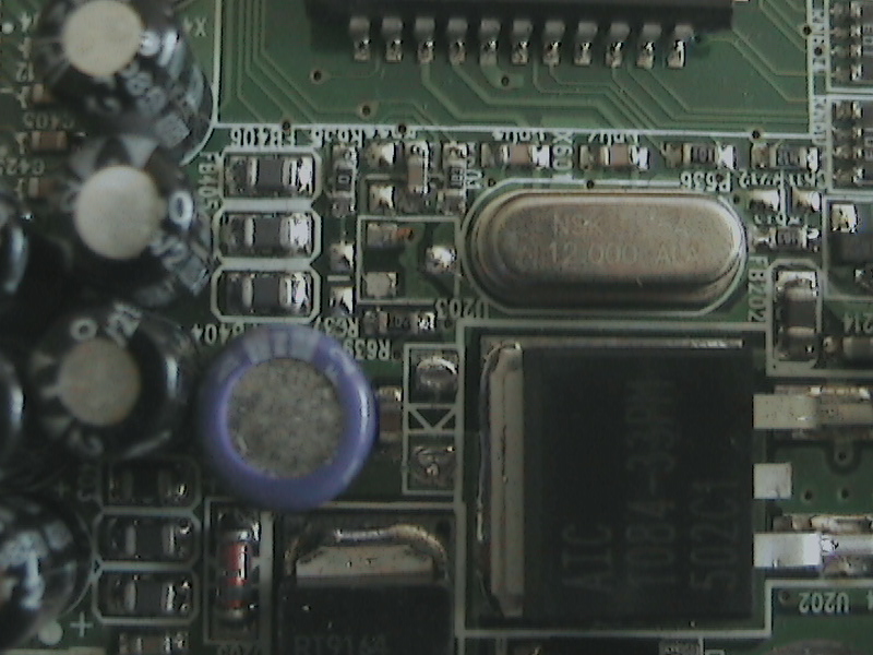

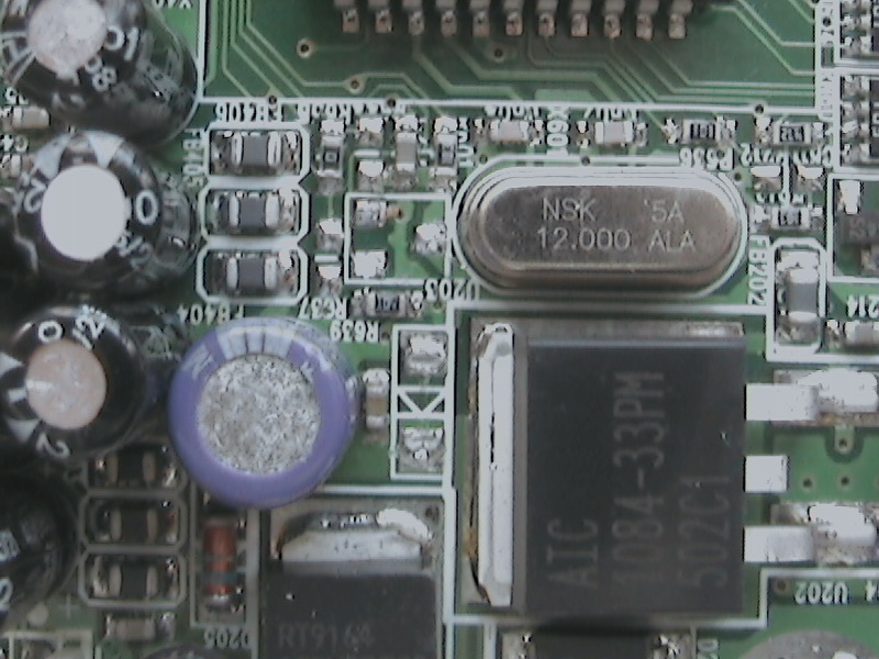

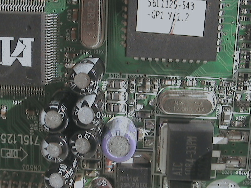

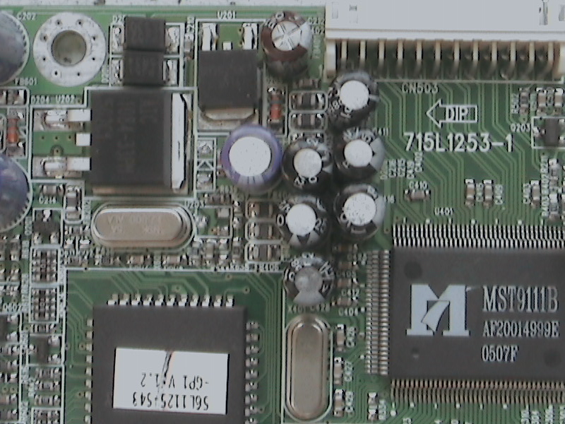

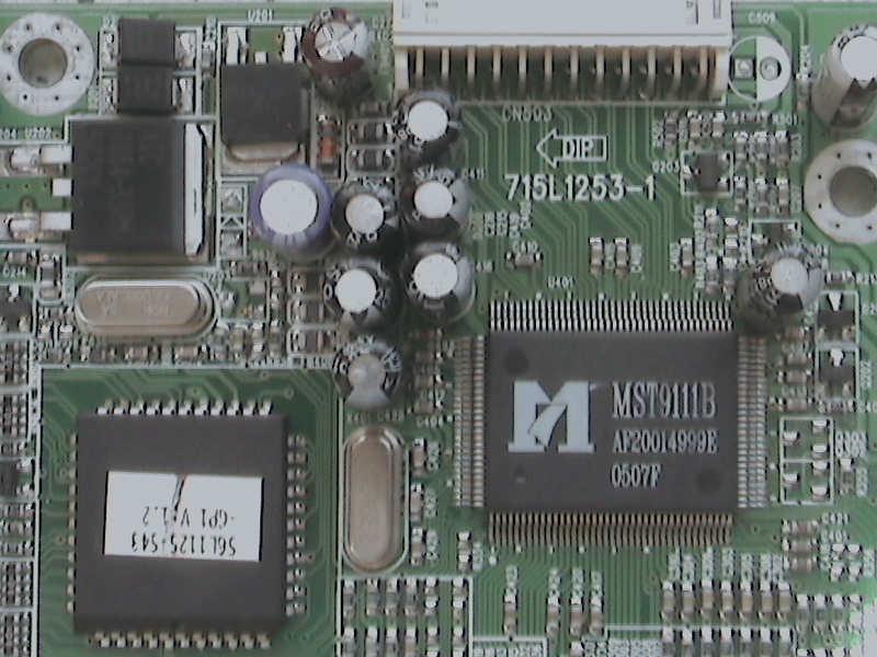

    Witam! Zrobiłem fotki płytki,zaznaczyłem gdzie ten tranzystor był może teraz ktoś mi pomoże co to jest za tranzystor ewentualnie. czym go zastąpić

    jurkuc napisał:
    Po raz kolejny kłania się czytanie ze zrozumieniem . Nie chodzi o tego AIC...widocznego na płycie tylko o ten tranzystor co go ktoś już wylutował .
    Z katalogu wynikało by że jest to BSS84 tyle tylko że w wykonaniu jakiegoś daleeeeeeeko wschodniego producenta . Znaczy się podróba oryginału produkowanego przez Philipsa lub Siemensa .
