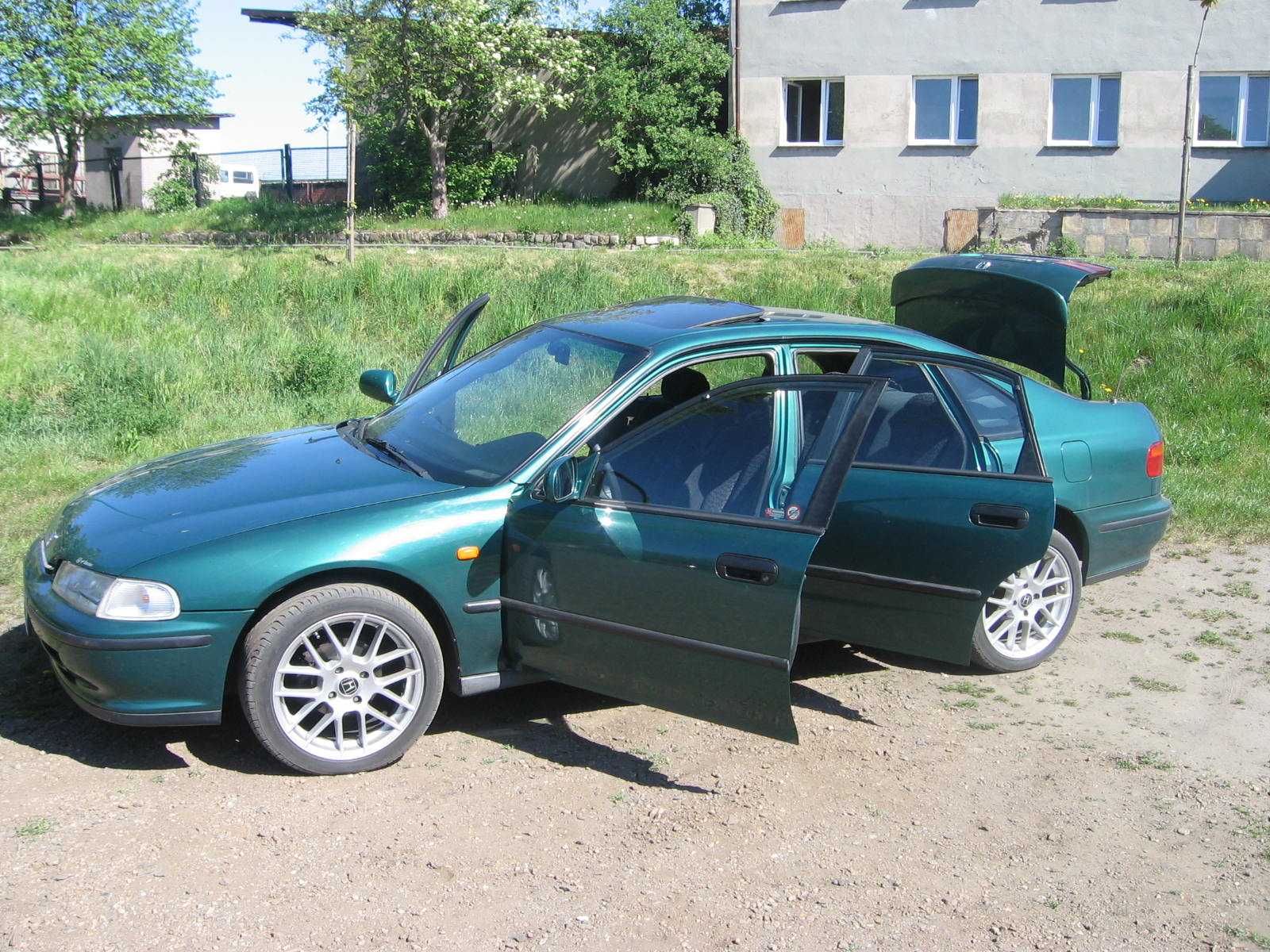

    DAREK4444
    Poziom 19  
    Posty: 425
    Pomógł: 5
    Ocena: 23
    elektrit napisał:
    sterownik abs jest w bagażniku, po prawej stronie nieopodal oparcia tylnego fotela,za tapicerką, w tapicerce jest korek-zaślepka, wystarcza ja wydłubać i widzimy okienko na sterowniku.
    Za tym okienkiem jest dioda migająca kod usterki.
    Nie mam tam żadnego sterownika (przynajmniej tak mi się wydaje, bo nie ma tam żadnej zaślepki lub czegośw tym rodzaju). Sterownik nie znajduje sięczasem pod maską albo pod siedzeniem pasażera? Żeby było jasne, przesyłam fotkę mojego auta, bo nie wiem czy myślisz o tym samym modelu...
    • Honda Accord 95 2.0iLS - brak kontrolki ABS przy zapłonie, jak zdiagnozować? 15.jpg (302.85 KB) Musisz być zalogowany, aby pobrać ten załącznik.
