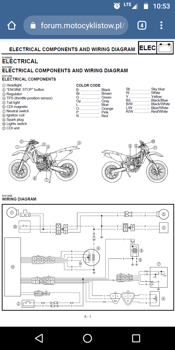

    Jak w temacie, tylko pacjent Yamaha wr 426. potrzebuje podłączyć kierunki LED, to znaczy podłączyłem i nie działają, odpalam Moto a kierunek zamiast migać świecą się bardzo słabo pojedyncze diody.. z tego co czytam widzę że potrzebuje właśnie tego mostka + kondensator, ale jak to połączyć? Jak zasilić kierunkowskazy LED w Simsonie bez akumulatora?
    Dodam że pod kabel zasilania z Magneto są podłączone kierunki z przekaźnikiem LED poprawnie. Więc muszę pomiedzy pin który wychodzi z Magneto(+) a instalacje świateł wpiąć ten mostek i kondensator, tak? Tylko właśnie potrzebuje żeby ktoś mi to jakoś rozrysował😆 z góry dzięki za pomoc
