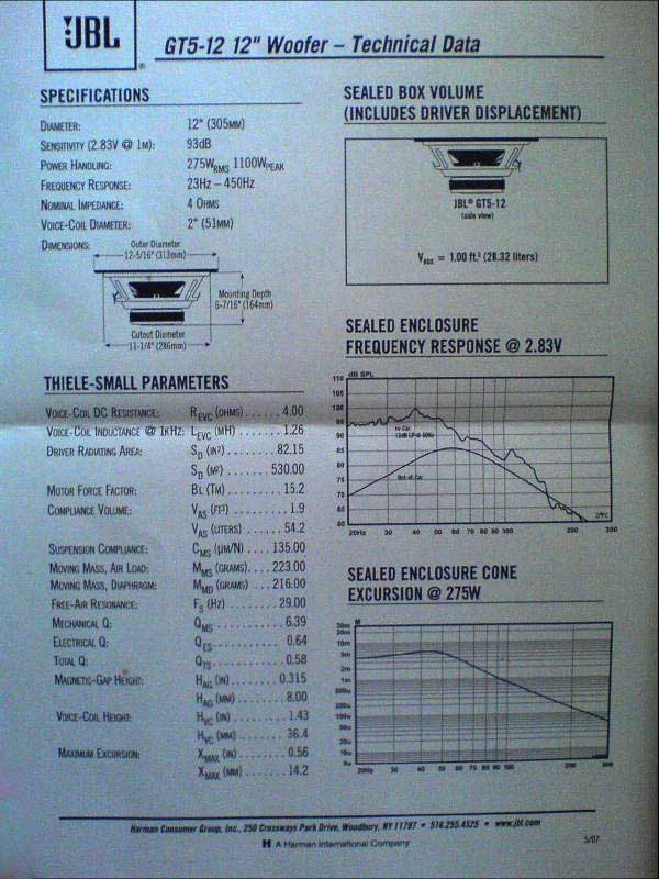

    chcem wsyztskie parametry do tego głosnika bo chcem dobrac do niego obudowe zasilany będize magnatem pantera two 1x300rms nie moge znaleść tych parametrow wiec prosz eo pomoc z góry dizekuje pozdrawiam

    tki jestes mądry to znajdz i mi prześlij, juz raz ktoś to wspominał to forum jest po to by pomagac a nie sie wymądrzac. Szukam już długo i jakoś nie znalazłem
    JBL GT5-12 jest nowym produktem wiec ciezko znaleśc parametry do niego nawet do poprzeniej wersji jest problem . i nie jestem leniwy kolego żeby był bym nawet głowy sobie nie zawracał.

    Znalazłem w necie takie zdjęcia, może się przydadzą.
