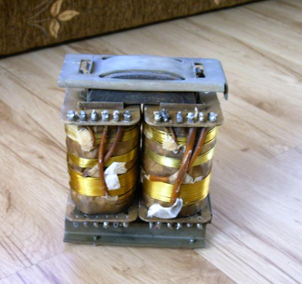

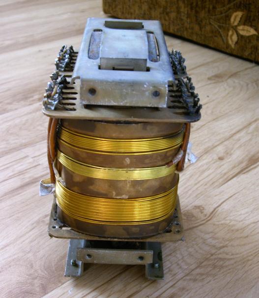

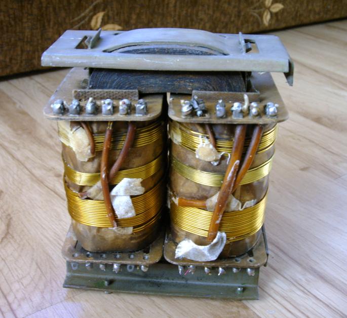

    Witam! zabieram sie za zrobienie wzmaka 2x120 W na TDA7250 + 4 tranzystory. Czyli bede potrzebowal zasilania minimum 300 W, bo wliczam w to straty na cieplo. Zasilanie jest symetryczne, 2 x 35 V, a nawet troche wiecej.
    Posiadam stary transformator jeszcze z lampowych telewizorow RUBIN. Czy jesli nawinę uzwojenie wtorne odpowiednim drutowiem, oraz tak zeby byly 2 uzwojenia po 28 V, to uzyskam odpowiedni prąd (11 A) dla każdego uzwojenia ? Tak zeby kazde uzojenie dawało 300 W?
    O to fotki tego trafa, pozdrawiam.

  • #2 4114195
    any56
    Posty: 4186
    Pomógł: 656
    Ocena: 838
    Ten trafo jest w stanie zapewnić ci taką moc.
    Niestety obawiam się, że nie!!!
    Starsze modele posiadały transformator 300 W lub 350 W a nowsze 250 W. W latach 80 tych w Bomisie kupiłem kilkanaście sztuk tych transformatorów z przeznaczeniem na prostowniki samochodowe ( wtedy nawet tego nie było w sklepach ), i do dzisiaj mam dwa takie transformatory o mocy 250 W. Z tego co zrozumiałem potrzebujesz w sumie około 600 W (2X300W).

    Ale przecież do wzmacniacza 2x120W, czyli w sumie 240W, uwzględniając sprawność wystarczy transformator ok. 350W, a nie 600W. Nie wiem skąd się wziął pomysł, żeby każde uzwojenie dawało 300W.
    Zmierz przekrój jednej z kolumn tego transformatora, policzymy moc. Myślę, że będziesz mógł go wykorzystać.

    Nie ma po co mierzyc. Te transformatory w wykonaniu rosyjskim (zwojone drutem aluminiowym) mialy 270V/A.Do wzmacniacza majacego 240W mocy to bedzie o wiele za malo do pelnego jego wykorzystania,; przy wiekszym wysterowaniu "siadac' bedzie napiecie zasilacza, co raz odbije sie na dynamice dzwieku, a dwa spowoduje spalenie sie transformatora.

    Witam, no rzeczywiscie nawet nie mierze, nawet tata mi potwierdzil ze z tego trafa mozna wyciagnac gora 270 W, czyli lipa.
    Ale mam transformator zbudowany z dwoch takich rubinowskich wiec powinno zadzialac. :D
    Ok dziekuje za pomoc, pozdrawiam!
