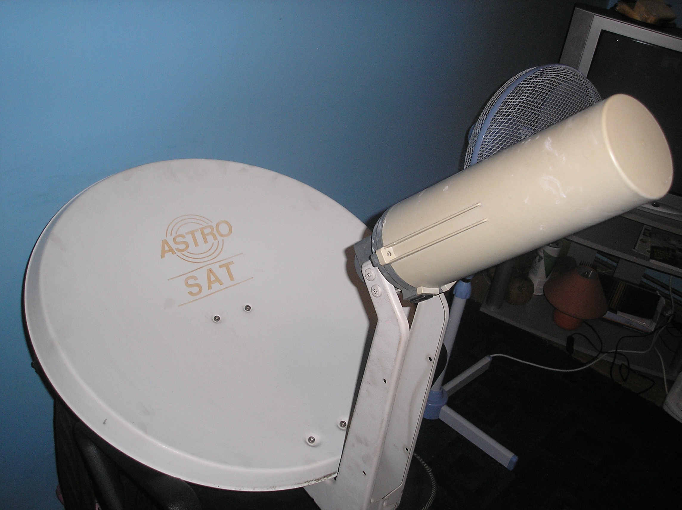

    dostalem taką oto antene z duzym konwerterem , porozebraniu stwierdzilem mozliwosc podlaczenia dwoch kabli, daje zdjecie, i prosze o info na temat tego sprzetu .... co to jest i co moge z tym zrobic ... jaki tunerek byscie polecali

    Mi to wygląda na antenę do internetu radiowego. Być może ktoś użył tylko czaszy ze starej anteny satelitarnej, ale mogę się mylić.
    Jakbyś lepiej sfotografował co jest napisane na tych konwerterach :)

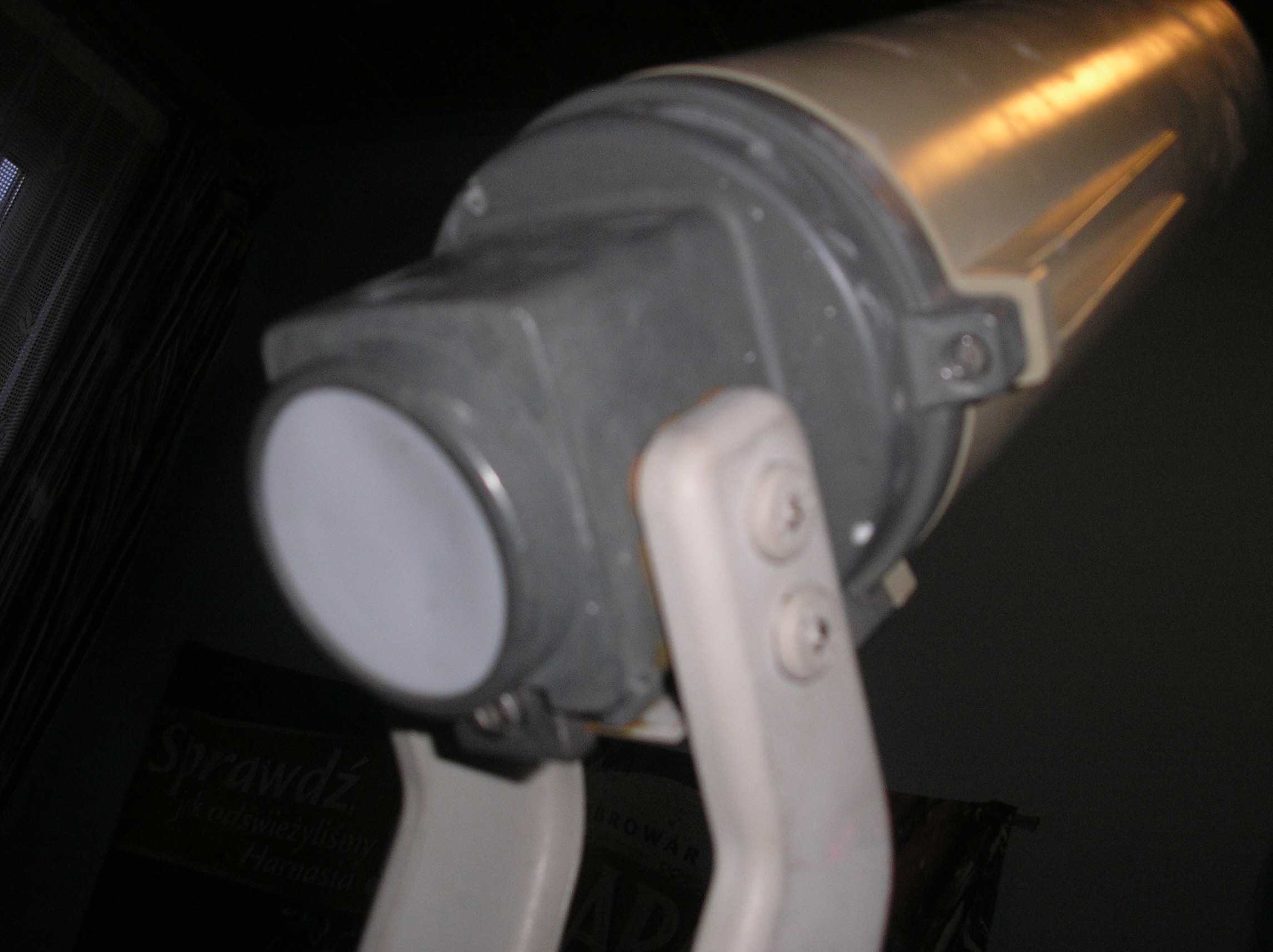

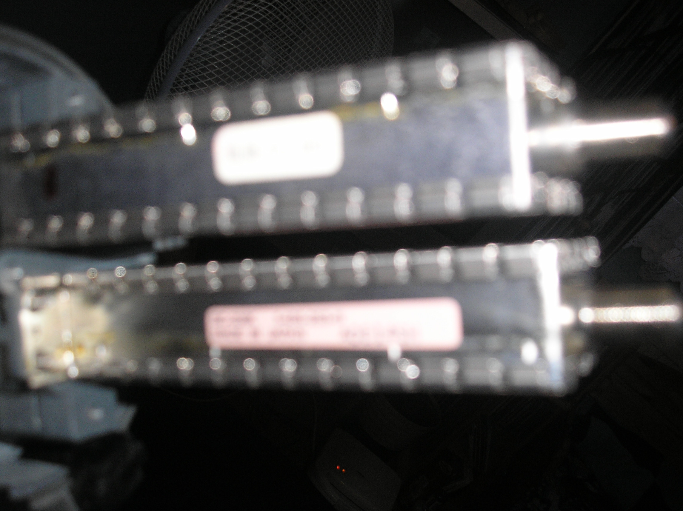

    na naklejkach jest napisane "10,95-11,7 bc-206k " oba moduly z gniazdami na gwint tak jak normalnie do sat, oba jednakowe z tym, że, zamontowane odwrotnie wzgledem siebie tak jakby odwrocone wzgledem siebie o 180 stopni , jest mozliwosc regulacj, ale oboma naraz wokolo wspolnej osi, nie da sie ruszac tylko jednym( moze to ma jakis zwiazek z polaryzacja) wydaje mi sie ze to jakis podwojny konwerter z czyms w stylu zeza

    ostatnie ustawienie kąta elewacji zakladajac ze maszt byl pionowy jest wedlug podzialki okolo 30 stopni chyba ze po zdjeciu anteny ktos cos krecil
    jeszcze jedno, na czaszy jest napis astro sat a czasza ramie i konwerter wygladaja na komplet, wiec raczej odpada mozliwosc zastosowania czaszy sat do neta.... ten konwerter jest na tyle ciezki ze ma swoje specjalne ramie na 4 sruby i rozniez na 4 sruby jest mocowany do czaszy
    wiec raczej to zestaw sat

    Jest to konwerter który ma osobno V i H . Nadaje się do analogu + odpowiedni tuner.

    ale te moduly blizniaczo podobne sa wzgledem siebie odwrocone o 180 a nie 90 stopni

    w tej bance konwertera jest prawie pusto oprocz tego co na fotach te dwa moduly, ogolnie to 70 % jest puste

    sprawdzilem. antenka sluzy do odbioru . kiedy podpinam kabel do jednego modulu widze prog z astry a jak do drugiego to z hot birda antene ustawilem na hotbird wiec wnioskuje ze ten konwerter to po prostu podwojny z zezem...
    nie jestem pewny do konca dlatego ze mam stary tuner do ktorego zgubilem pilota i widzialem tylko programy ktore wczesniej zakodowalem a nie moge szukac bo funkcja strojenia byla tylkona pilocie, ale niedlugo kumpel przyjdzie do mnie z tunerkiem cyfry i wtedy sie sprawdzi czy konwerter dziala nie tylko analogowo....
  • #12 4123714
    breko
    Posty: 40
    sprawdzilem.... antenka dziala tylko analogowo, wiec nie jest mi potrzebna...
