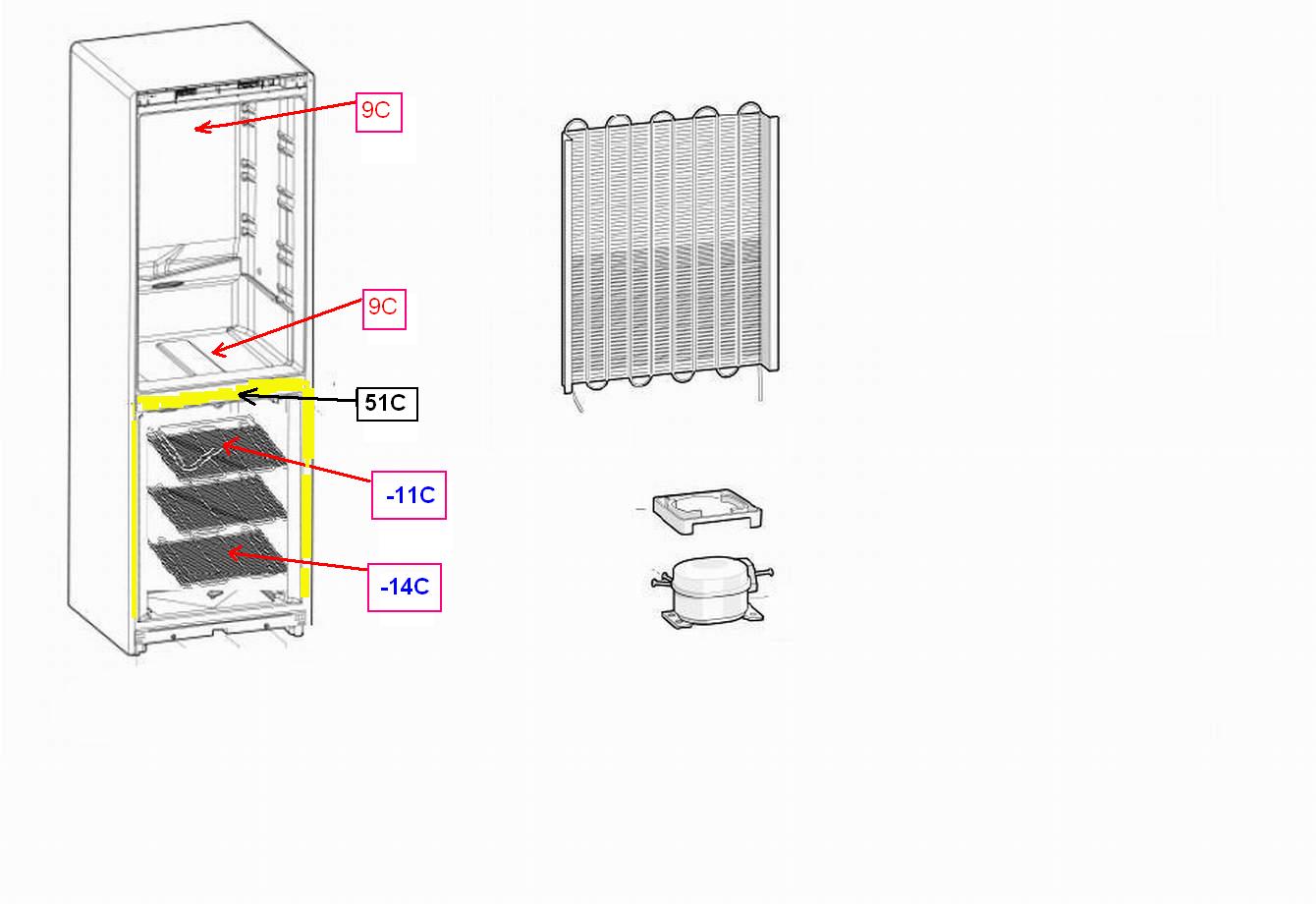

    Witam. Mam ariston mbaa 4532 cv, ma 3 lata
    Objawy:
    1. lodówka obecnie jak jest włączona agregat pracuje ciągle, słuchać przełączanie elektrozaworu (co jakiś czas) i "bulgotanie" (co jakisz czas-CZY MA TO ZWIĄZEK Z PRACĄ CHŁODZENIEM CHŁODZIARKI LUB ZAMRAŻALNIKA),
    2. temperatura chłodziarki:
    - górna półka 9C
    - dolna półka 9C
    3. temperatura zamrażalnika:
    - górna półka -11C
    - dolna półka -14C
    4. obudowa z frontu jest gorąca, gdzie przylega guma od drzwiczek zamrażalki temperatura +51C
    Prawdopodobnie lodówka uległa rozszczelnieniu...?
    Telefonowałem po okolicznych serwisach AGD, nie chcą się podjąć naprawy (nie naprawiali roszczelnień aristonów)... ewentualnie oferują napełnienie czynnikiem...
    Mieszkam w okolicach Leszna, woj. wielkopolskie
    Szukam fachowca od lodówek z mojej okolicy, który umiałby usunąć wspomnianą usterkę.
    lub
    Wskazówki jak można tą usterkę usunąć, jakimi narzędziami, gdzie jest zlokalizowana dla fachowca z mojej okolicy.
    Najrozsądniejsze rozwiązanie to naprawa roszczelnienia przez fachowca z praktyką w roszczelnieniach aristonów.
    Poniżej załączam rysunek z rozkładem temperatur w lodówce.
    Samo napełnienie nie wystarczy, masz olej w układzie - owo bulgotanie. Jeśli ktoś ci da gwarancję na robotę, to próbuj.
    Sprzęt może być rozszczelniony, ewentualnie się blokuje. Bez wizyty fachowca można gdybać.

    Lodówka jak ostatnio podłączyłem ją do prądu, jej agregat pracował w sposób ciągły - nie wyłączał się (pracowała ok 24 h, bez produktów do schłodzenia czy zamrożenia).
    Wcześniej agregat się załączał i wyłączał.

    kolego ja naprawiałem MBA 4042C bo serwis też niechciał się podjąc.
    objaw był taki sam. Rozprułem tylną ściankę(pianka) i szukałem po rurkach dziury. nic nie znalazłem. Nawet jak napełniłem układ powietrzem do ciśnienia 2 kg/cm2, dopiero przy 4 kg/cm2 uwidoczniła się nieszczelnośc. Dalej poszło już gładko i lodówka śmiga do dzisiaj...
