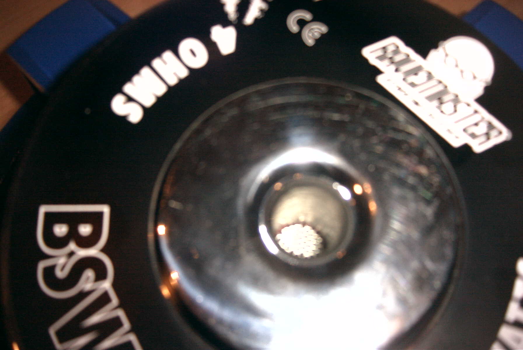

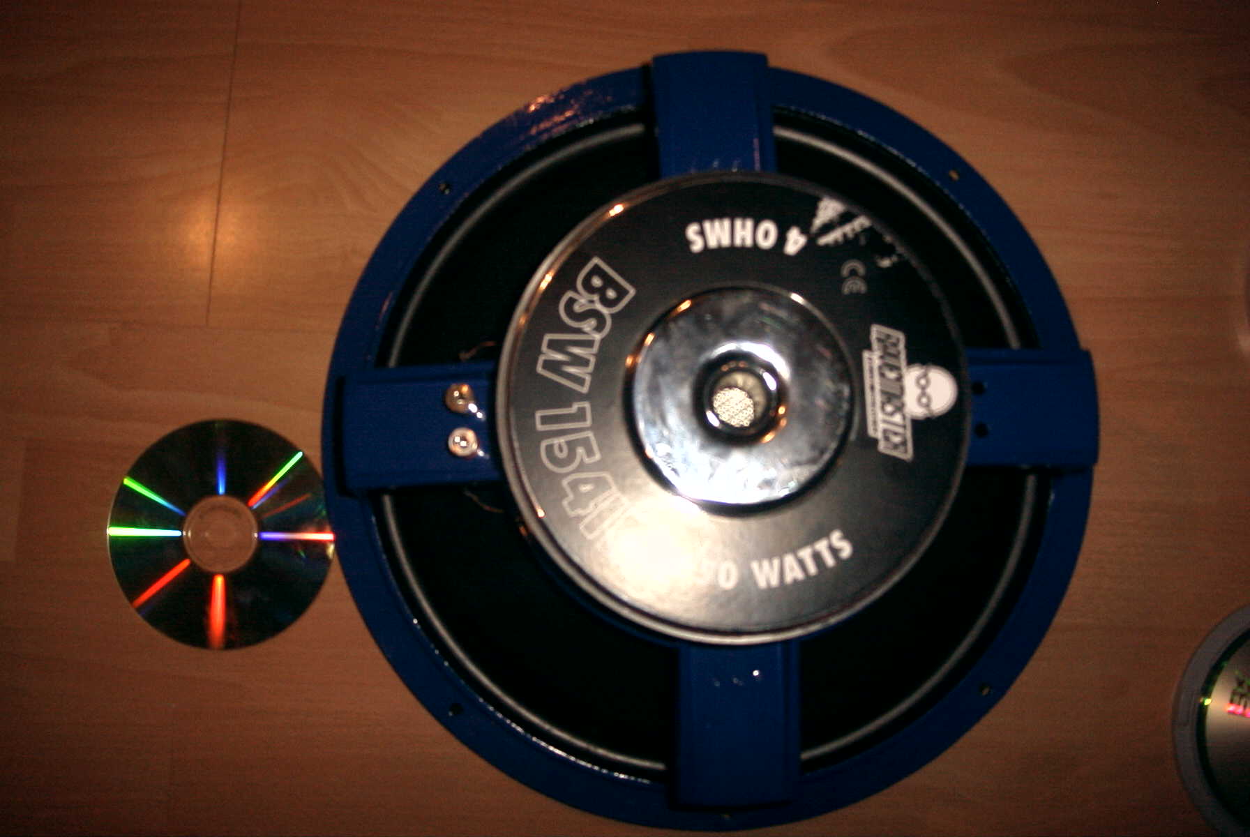

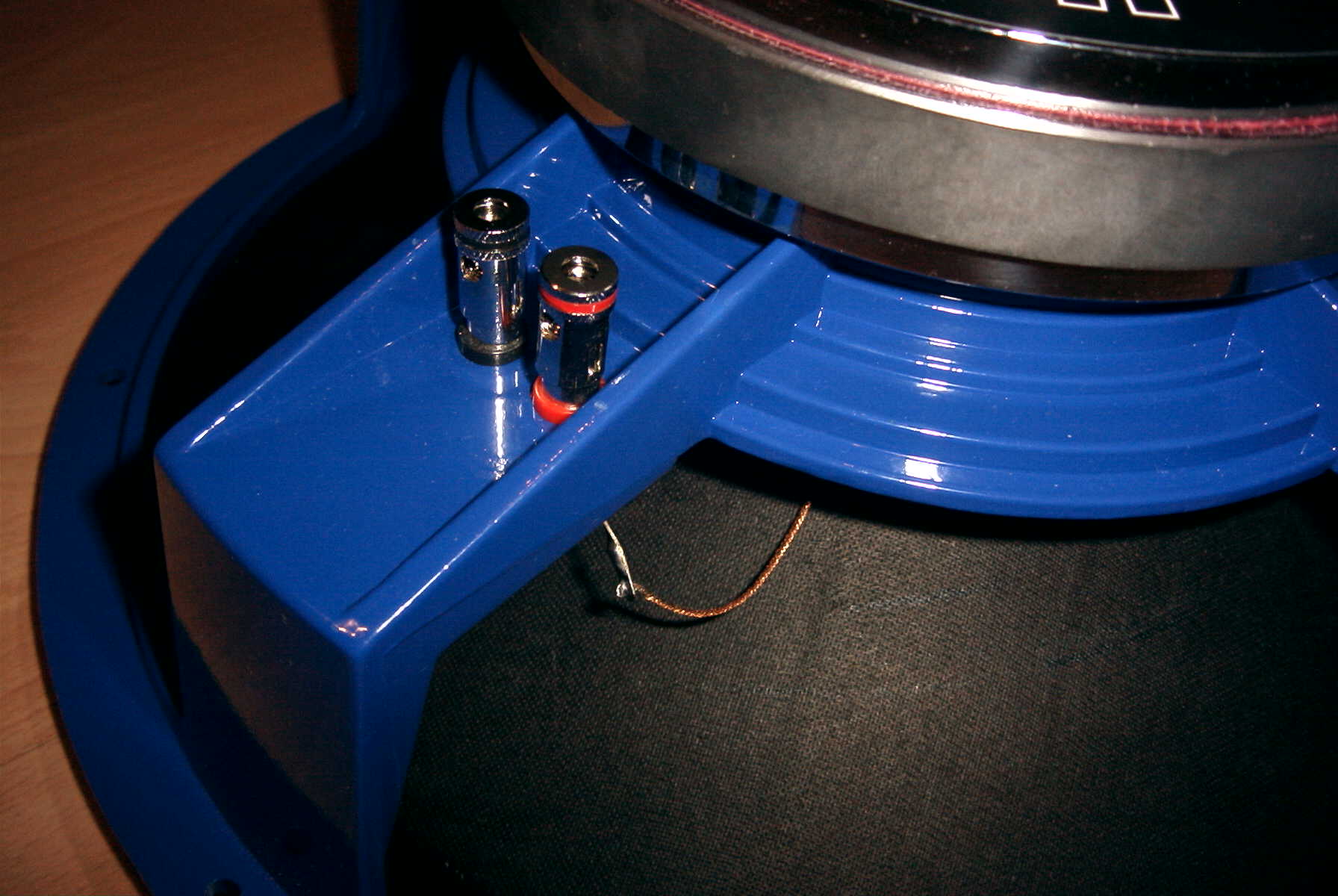

    Pytam ponownie o nowo zakupiony glosnik RaveMaster BSW 154 II...
    Zalozenie bylo proste - 15", najnizsza mozliwa rezonansowa, niska cena i mozliwosc aplikacji w malej obudowie BR.
    Parametry z karty z pudelka:
    Fs -20Hz,
    Qms - 3.11
    Qes - 0.2
    Qts - 0.19
    Vas - 394,1 litra
    Sd - 855cm^2,
    2,83V\m - 97 dB..
    Wychylenie liniowe +-5,4 mm (maks +-10mm)
    znamionowa 250W
    Vas jest spora, bo glosnik ma duza pow. membrany i niska rezonansowa - - musi byc stosunkowo miekko zawieszony...
    Wynikle niskie Qts... - kwestia prawie 20 cm magnesu?..Implus powinien byc malutki w praktyce, ale czy bedzie dozowal najnizsze dzwieki jak w symulacji ( dla 32 Hz efektywnosc jeszcze 90dB)??
    (kobitka mi sprzedala ten model w cenie modelu BSW 104 II - za dwukrotnie nizsza cene!!!!!!!!!!!!!!!!!!!!!!!!!!!!!!!!!!!! :P :D - nie mam 2 lat gwarancji, ale w sumie po co gwarancja....)
    • Niski Qts przy sporej Vas - DOLACZAM ZDJECIA....... glosnik 008.jpg (156.02 KB) Musisz być zalogowany, aby pobrać ten załącznik.
    • Niski Qts przy sporej Vas - DOLACZAM ZDJECIA....... glosnik 009.jpg (118.02 KB) Musisz być zalogowany, aby pobrać ten załącznik.
    • Niski Qts przy sporej Vas - DOLACZAM ZDJECIA....... glosnik 012.jpg (116.8 KB) Musisz być zalogowany, aby pobrać ten załącznik.

    Chetnie bym zobaczyl zdjecia samej membrany bo od tylu dla mnie wyglada nie ciekawie no i ten niebieski kolor :)

    Irek2 - no niebieski kolor nie jest tragedia, bo w koncu nie przykrecisz tego koszem do pokoju (chyba).

    p.s. Jak możesz daj zdjęcie od przodu tego głośnikczka, pozdro!!
