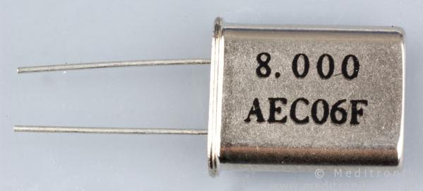

    Można spróbować wymienić jeszcze kwarc.

    Dziękuję za rade.Tylko jak i gdzie wymienić kwarc taktujący?Podejrzewam że być może jest to RADEON 9800 przerobiony na wersje PRO.Może ktoś wie jak to sprawdzić?I czym się różni zwykły RADEON od PRO?

    Mniejwięcej tak wygląda. Wymiana kwarcu to ostateczność. Jeśli sądzi kolega, że karta była modowana to niech spróbuje wgrać soft od 9800.
