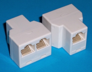

    czy jak pociągne do tego rozdzielacza kabel RJ45 od routera i potem od rozdzielacza z drugiej strony do dwóch komputerów pociągne kable to bedzie internet na dwóch czy musi być switch?
    Czy rozdzielacz RJ45 zapewni internet na dwóch komputerach bez switcha?

    Normalnie potrzebny będzie switch.
    Można też wykorzystać te rozdzielacze w taki sposób, ze przekłada się w nim piny w taki sposób, żeby jednym kablem (skrętką) puścić 2 sygnały.
    Normalnie karty sieciowe przy połączeniach 10 lub 100 Mb używają tylko 2 par czyli w sumie 4 przewody. W normalnym kablu przewodów jest 8 czyli 4 pary. Po dopowiednim przełożeniu pinów w tych rozgałęźnikach możesz użyć pojedynczego kabla tak jak byś sygnały puścił dwoma niezależnymi kablami.
    Przeróbka tych rozgałęźników polega na tym, żeby w jednym z gniazdek spośród tych dwóch obok siebie zamienić piny tzn. w miejsce, gdzie przychodzą przewody od par pomarańczowej i zielonej wsadzić piny od par brązowej i niebieskiej.

    Nie będzie to działać.
    Jeżeli chcesz rozdzielić sygnał od routera na dwa komputery to potrzebny będzie switch.

    no to w takim razie do czego służy taki rozdzielacz?

    Spotkałem się z takimi rozdzielaczami do wyportkowania kabla. Inaczej mówiąc zakładało się dwa takie rozdzielacze - jeden przy HUB-ie, drugi przy komputerach i wykorzystywało się jeden kabel do dwóch kompów. Jak brakuje kabli to czasami jest to jedyna możliwość uniknięcia dokładania kabli do instalacji.
    Idea jest prosta: normalne karty 10/100 wykorzystują tylko piny 1/2 i 3/6 do transmisji, a piny 4/5 i 7/8 są wolne. Odpowiedni układ połączeń po dwóch stronach i jazda.....

    Ah zapomniałbym odpowiedzieć na pytanie autora postu .... Oczywiście sygnału z jednego portu LAN karty sieciowej, nie da się rozdzielic na "2 komputery" za pomoca powyższego urządzenia.
    Stosowane rozdzielacze (a nie jak tu błędnie określano je jako rozgałęziacze :!:) służą do umożliwienia transmisji 2-óch niezależnych, pochodzących z różnego źródła, sygnałów w jednym przewodzie 4-ro parowym. Tak, a nie inaczej właśnie.

    To nie jest rozdzielacz. Te dwie końcówki używa się w następujący sposób:
    Od switcha ciągnie się dwa kable, które wpina się w końcówkę. Następnie jednym kablem (właśnie po to, jak mamy jeden kabel i nie chcemy switcha stawiać na drugi komputer na końcu)ciągniemy sygnał do miejsca odbioru i znowu "rozdwajamy go" za pomocą tej przelotki. Jako że do transmisji 100Mbps wystarczą 4 żyły a skrętka ma 8, dlatego jedną skrętką można pociągnąć "dwie transmisje".
