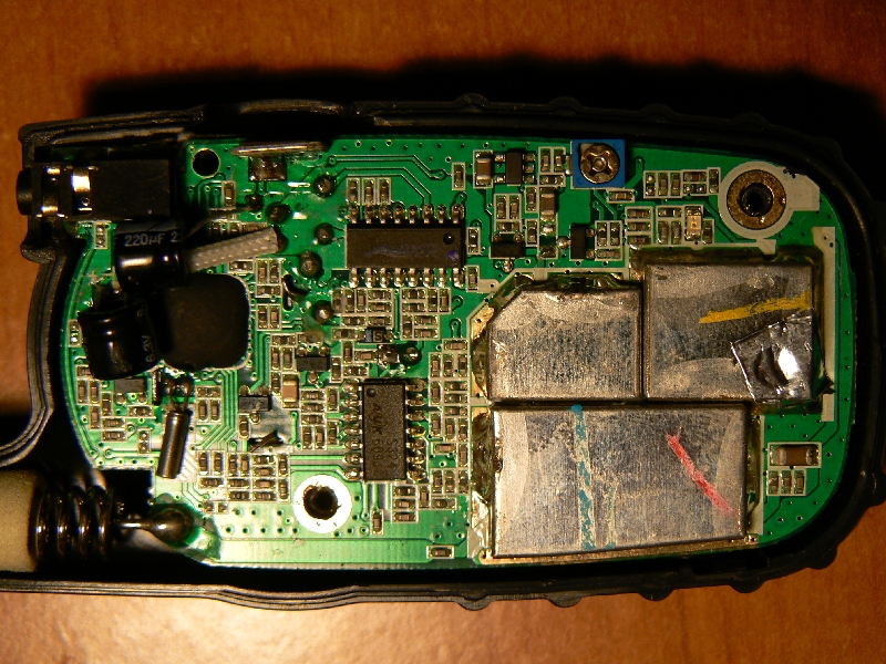

    Kupiłem niedawno walkie-talkie firmy Medion (dokładnie takie same jak na tej aukcji >klik<) i słyszałem, że niektórzy aby poprawić ich zasięg i wyeliminować szumy montują w nich anteny własnej roboty. Otwierałem to radyjko i antena jaka tam jest, to kawałek drutu zwinięty w spiralkę i wlutowany w płytkę. Czy ktoś z Was przeprowadzał już takie zabiegi? Jakie to dało efekty i jak i z czego zrobić taką antenę?

    Przerabianie anteny na cwiercfalowa raczej nie przynosi efektu - dzialaja podobnie jak oryginalne (helikalne). Jedynym rozwiazaniem jest zewnetrzna antena na dachu lub balkonie np. 5/8 z pasma 70cm. JEDNAK JEST TO NIELEGALNE! Nie wolno wymieniac tych anten na jakiekolwiek inne.

    Dobrze, że ma CTCSS. Trzeba go tylko jeszcze używać :)
    16cm przewodu LgY 10mm2 lub LgY 16mm2
    (obciąć 16.5cm, 0.5cm pocynować do przylutowania zamiast oryginalnej ant.)
    Ma wystarczającą sztywność sam z siebie, a jak za mało to można włożyć
    w koszulkę termokurczliwą, lub dwie... Nie może być całkiem sztywna, gdyż
    łatwo będzie uszkodzić obudowę lub płytkę drukowaną radia.
    Duża średnica promiennika to także szersze pasmo pracy (czyli mniej
    krytyczna długość, bo izolacja, koszulki termokurcz. też przestrajają antenę)
  • #7 4168926
    kameleon7
    Posty: 35
    Ocena: 2

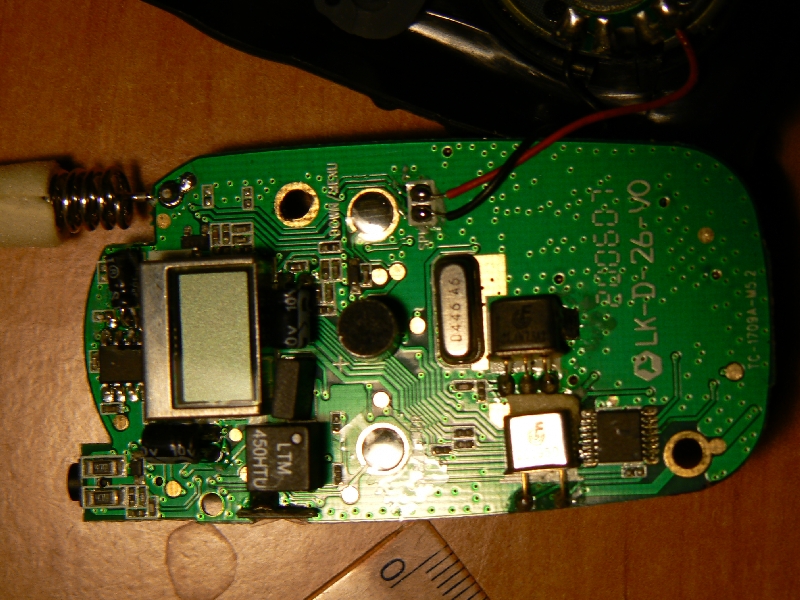

    Hmm.. wydaję się to proste [; Z tym, że te 16cm drutu prostego to mi na bank nie wejdzie w obudowę, można to jakoś skręcić w spiralkę tak jak jest oryginalna antena? Czy w jakiś inny sposób to zrobić? Dla ułatwienia załączam fotki otwartego radia: anteny i płytki z obu stron.
