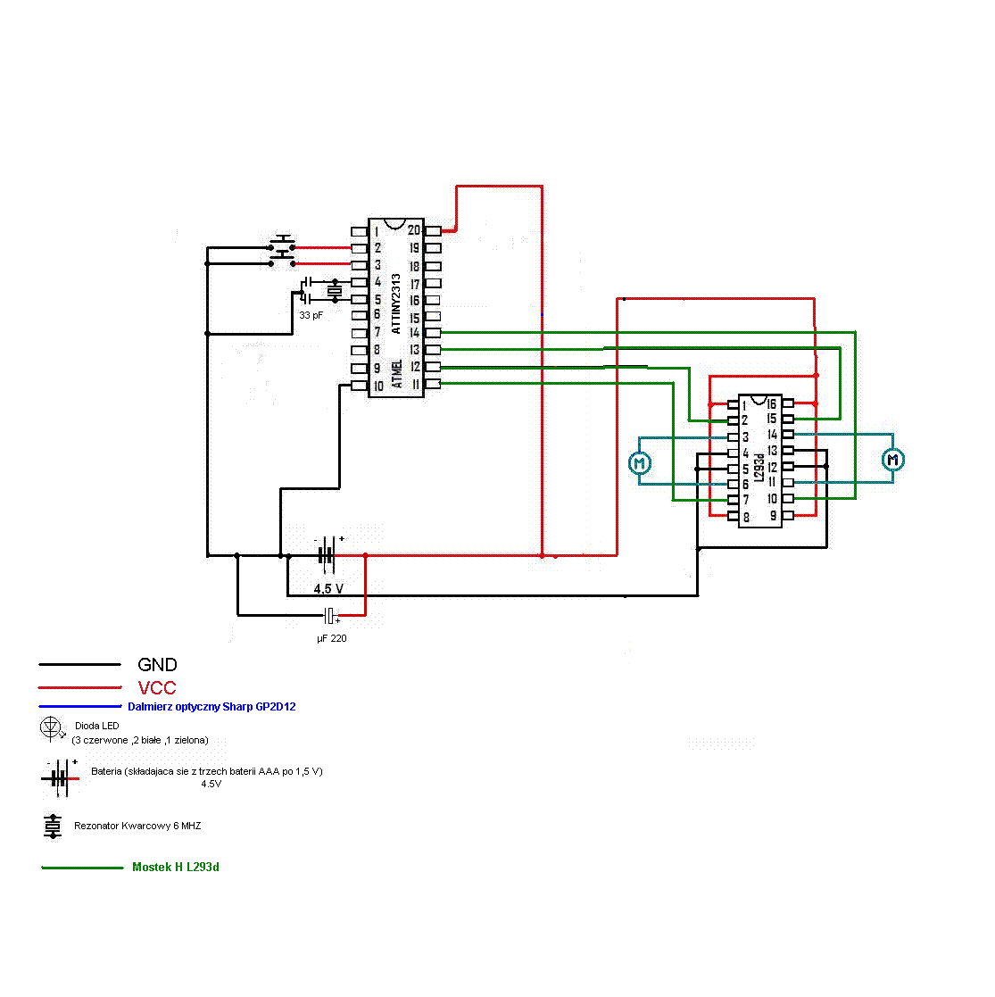

    Zamieszaczam tu części i schemat do budowy prostego robota.Niedługo tu dam sterownik.
    Części :
    -Attiny 2313 20 PI
    -Kondensator 220 µF
    -Rezonator Kwarcowy 6000 KHZ (6 MHZ)
    -2 kondensatory 33 pF
    -Mostek H-Bridge L293d
    -Bateria : 3 AAA po 1,5V ,razem 4,5 V
    -2 silniki zwykłe lub 2 serwa
    -2 Microswitch
    Oto schemat :

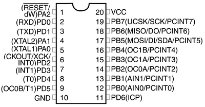

    Piny Attiny 2313 :
    Jak zbudować prostego MINIbota z Attiny 2313 i mostkiem H-Bridge L293d?

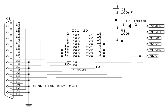

    Programator to STK200 ,oto schemat :
    • Program.rar (932 Bajtów) Musisz być zalogowany, aby pobrać ten załącznik.

    Dzieki za pomoc :)Czy masz schemat ?Wolałbym sobie zrobić programator STK 200/300
  • #6 4174431
    LoleXP Szondi
    Posty: 16
    Na elektrodzie znalazlem fajny schemat programatora Jak zbudować prostego MINIbota z Attiny 2313 i mostkiem H-Bridge L293d?Czy bedzie on kompatybilny z Atinny2313 ??Znalazlem tez instrukcje jak podlaczac Attiny do STK 200 ..jakby co totutaj zamieszcze
    • stk200.pdf (775.69 KB) Musisz być zalogowany, aby pobrać ten załącznik.

    A czy ten schemat mojego robota w glownym poście jest OK ??
    EDIT
    Zaktualizowałem schemat .Było kilka błędów takich jak :
    Złe podłączenie 4 diód LED .Zamiast Anody ,katoda była podlaczona do proca ,a Vcc bylo do + baterii .Zmieniłem to.Teraz Vcc jest do proca (anoda) a katoda do GND.
    Jeśli nie zauważyliście innych błędów to zaczynam montaż.Jeszcze zobacze co bedzie z silnikami.Mam zamiar użyć zwykłych silników.Koła wezmę z Lego.Musze jeszcze załatwić koncowke dla silników (zębatki).
    Póżniej zaczne prace nad programatorem ,a w koncu włacze Robota :)
    Tematu proszę nie zamykać .Po zrobieniu robota sam zamknę.W razie kłopotów będę pisał.

    Co do schematu głównego to poco te diody led :?: Pozatym nie sprawdzałem bo niemam chwilowo czasu. Tak będzie kompatybilny.
    Niepisz dwóch postów pod sobą użyj opcji edytuj.
    Wieczorem sprzwdzę poprawnośc połączeń na schemacie głównym

    Schemat pełen błędów.
    -4 diody LED to zły pomysł, daj lepiej jedną i obowiązkowo rezystor ograniczający prąd
    -fototranzystor musi być wstępnie spolaryzowany, poleganie na wewnętrznym pullupie może być zgubną drogą gdyż jego wartość będzie najprawdopodobniej za duża, daj 10K od kolektora do plusa.
    -przy kwarcu brakuje kondensatorów, Tiny2313 nie ma wbudowanych, albo zrezygnuj z zewnętrznego takotwania i pozostań przy wewnętrznym, albo dodaj 2 kondensatory 33pF
    -Kondensator na zasilaniu 220uF jest nieprawidłowo podłączony powinien być równolegle do zasilania a nie szeregowo z mikrokontrolerem.
    -Poza tą dużą pojemnością o której pisałem wyżej, dodaj jeszcze kondensator 100nF który przylutuj jak najbliżej mikrokontrolera (oczywiście równolegle do zasilania mikrokontrolera) dobrze byłoby też dać drugi zaraz przy sterowniku silnika.
    -Dla świętego spokoju powinieneś dodać rezystor podciągający wejście RESET(1) do plusa zasilania. Wewnętrzny w środowisku silnie zakłócanym bywa zawodny.
    Nie sprawdzałem poprawności połączenia scalaków bo nie pamiętam oznaczeń wyprowadzeń.

    -To mój błąd.Te 4 diody LED sa dla wyglądu ,ale mogę je usunąć.Zmieniłem ich położenie i umiescowiłem je po tym rezystorze i diodzie LED .One miałyby się włączać od razu ,więc był to zły pomysł na połączenie z procem ..
    -Schematu nie robiłem całkowicie ja ,zmodyfikowałem go tylko .Z tego co widziałem fototrnzystor taki ma byc ..
    -Akurat kondensatory 33pF mam i dodam je do schematu.
    -Nie chciałem sobie robić kłopotów więc Kondensator 220 uF tak podłączyłem.Usunę go ,gdyż na wstępnym schemacie (ten co edytowałem) go nie było.Dodałem go bo taki posiadam w domu. A równolegle to jak wygląda ?Bo wiem jak jest szeregowo ,ale równoległe ??
    Schemat zaktualizowałem.Podałem też części na wszelki wypadek :)
    #11 4177176

    Rozumiem.Czyli + kondensatora do + Attiny i - kondensatora do - Attiny ?Oto chodzi ??Czy + kondensatora do + baterii i - kondensatora do - baterii.
    A jak rozpoznac ktory to plus , który minus w kondensatorze ??Bo w diodach to wiem (dłuższa anoda a krótsza katoda.Anoda do + a katoda do - ) to samo tyczy sie rezystora.

    Oba sposoby są dobre, bo przecież to to samo :)
    Odnośnie fototranzystora, nie chodzi o typ fototranzystora, tylko brakuje rezystora podciągającego od kolektora do plusa zasilania, jest to rezystor który polaryzuje fototranzystor.
    http://rab.ict.pwr.wroc.pl/dydaktyka/supwa/projects/wojcik/praca2.htm
    Pierwszy obrazek pokazuje o co chodzi.
    Na dużych kondensatorach elektrolitycznych minus jest oznaczony na obudowie, kondensatory ceramiczne nie są polaryzowane (nie ważne jak je podłączysz)

    Ciągle brakuje tego rezystora przy fototranzystorze.
    Podłączyłeś diody LED, 3 czerwone , 2 białe i 1 zieloną, spadek napięcia 3*1,7V + 2 * 3,6V + 1*2,1V = 14,4V??
    Tymczasem dysponujesz napięciem 4,5V, coś tu się nie zgadza i kłaniają się podstawowe prawa fizyki, tak podłączone diody nie zaświecą!
    Kondensatory 100nF powinny być dwa. jeden przy L293 drugi przy tiny2313.
    O czujniku sharpa pisałem tu:
    http://www.konar.ict.pwr.wroc.pl/uploads/download/raporty/Raport1-bolo.pdf
    i tu o problemach przy jego zasilaniu:
    https://www.elektroda.pl/rtvforum/topic810246.html#4185588
    Pomijam fakt że podłączasz czujnik z wyjściem analogowym do wejścia cyfrowego mikrokontrolera. Oczywiście tak podłączony jest kompletnie bezużyteczny, mało tego będzie siał takie zakłócenia że w połączeniu z silnikami wykrzaczą program w procesorze nim jeszcze dobrze działać nie zacznie...
    Chcesz żeby temat był przyklejony tymczasem rysujesz schematy w paincie zamiast w normalnym programie EDA i tylko wprowadzasz tym ludzi w błąd.
    Zamiast wymyślać piloty, GP2D12 za 40zł i inne wynalazki, zbuduj cokolwiek i porządnie przetestuj, jeśli będzie to miało ręce i nogi to temat zostanie przyklejony, na razie czeka Cię sporo nauki. Najlepiej zacznij od tego robota:
    https://www.elektroda.pl/rtvforum/topic788519.html
    Zobacz ile pracy kolega bogdan_p włożył w przygotowanie dokumentacji i przetestowanie wszystkiego...

    Rozumiem cię Karolu :).Skasowałem te bezuzyteczne diody i fototranzystor .Czujnik tez skasowałem.Teraz schemat powinien być prosty i łatwy w zbudowaniu.Dodałem program.Progam jest pochodzenia robota Mendaxa.Będzie tak samo działać przy tym schemacie.
