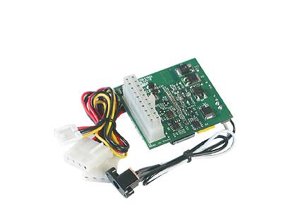

    Ten komputer to PC tylko małych gabarytow, składany przezemnie Tą płytę główną mozna zasilać normalnym zasilaczem ATX-em lub tym co na zdjęciu wpinanym bezpośrednio w gniazdo 20pin izasilane jedynym napięciem 12V wtyczka widziana na przesłanym zdjęciuGdzie kupić lub jak zrobić stabilizator 12V 5A do samochodu?
    Płyta głównaGdzie kupić lub jak zrobić stabilizator 12V 5A do samochodu?

    No tak , tylko kolega TJacek
    ma komputer PC który pracuje na 12V wiec to rozwiązanie które podałem powinno bez problemu zadzoałać czyli dwa aukumulatory odseparowane diodą30A i do tego jakaś przetwornica utrzymująca na wyjściu 12 V :)
    Albo można by może bez tej przetwornicy skoro kolega pietrucha twierdzi ze 14V nie powinno zaszkodzić, mała uwaga na tym drugim akumulatorze nie będzie 14V tylko o spadek napięcia na diodzie mniej czyli gdzieś okolo 13-13,5V wieć przy takim rozwiązaniu przetwornica nie będzie potrzebna :)
