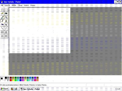

    Jestem w posiadaniu ww karty i od wczoraj karta się dziwnie zachowuje, wygląda to tak jak na załączonym obrazku.
    Obrazek zrobiony w trybie awaryjnym.
    Jedynie w trybie VGA ekran wygląda normalnie (pomijając rozdzielczość i głębię kolorów z tego trybu wynikającą).
    Jeśli ktoś się spotkał z czymś takim to proszę o podpowiedź co z tym fantem zrobić. Z góry dziękuję.

    Mi karta w ten sposób zachowywała się po zalaniu oraz przy nagromadzeniu dużej warstwy kurzu. Po zalaniu porobiły się plamy, które zaschły (lepkie). Powodowało to prawdopodobnie przewodzenie między ścieżkami. Po wyczyszczeniu karty pałeczkami kosmetycznymi problem ustąpił. Sprawdź czy nie jest czymś zabrudzona. Sprawdzałeś na innym monitorze? Równie dobrze może być to kabel albo monitor.

    Kręciłeś tą kartę?
    Wygląda na uszkodzone pamięci.

    Witam ponownie.Odpowiadając na pytania i sugestie - karta nie była podkręcana, nie grzeje się nadmiernie, wentylatorek działa poprawnie, nie była zalana, monitor wykluczyłem.

    Uszkodzony GPU lub/i pamięć na karcie. Można jeszcze sprawdzić tę kartę na innym komputerze. Można spróbować zainstalować raz jeszcze sterowniki.

    Po jakim zdarzeniu karta tak wyświetla ? Podaj całą konfigurację z danymi zasilacza włącznie.Wyjmij kartę i przeczyść złącze.

    Konfig komputera: AMD 4000 x2 65W, 1GB RAM, HDD Segate 320GB, Płyta Asus M2N-e SLI, Zasilacz Amacrox AX-450-PNF. Podczas przeglądania www komputer się zawiesił, po resecie zastałem opisywany stan. Zakładając uszkodzenie karty czy może ona działać normalnie w trybie VGA? Dodam, ze cały sprzęt działa na fabrycznych ustawieniach.

    Działac to i może , ale pozostaje pytanie "ile?". Jeśli faktycznie jest uszkodzona trzeba by ją wymienić , bo kompletnie paść może w każdym momencie

    Witam ponownie. Po odinstalowaniu sterowników karty graficznej obraz jest normalny pomijając fakt że np. nie mogę płynnie przewijać strony. Podczas uruchamiania systemu artefakty są nadal widoczne aż do momentu załadowania. Zauważyłem także, ze strasznie mi się grzeje chipset. Może te informacje kogoś nakierują na mój problem. Pozdrawiam i dziękuję za poprzednie opinie i uwagi.

    Nie ma co nakierowywać, diagnoza postawiona wcześniej już została i fakt, że po odinstalowaniu sterowników jest dobrze, tylko ją potwierdza.

    Jeśli z innymi sterownikami jest tak samo to karta. Niech kolega podmieni ją na inną.
