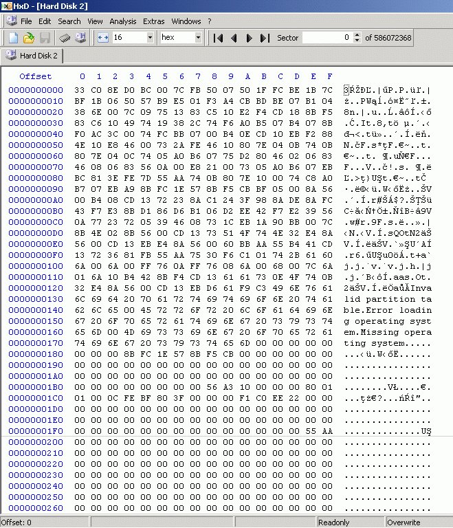

    Kolego WildHunter, zrób kopię LBA 0-100 i wystaw gdzieś (czy to na forum, czy na jakiś upload). Popatrzymy i poradzimy, co z tym zrobić.

    Na przykład MHDD i komenda ATOF.

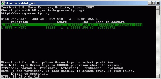

  • #13 4200549
    WildHunter
    Posty: 279
    Pomógł: 7
    Czesc
    1.MHDD ma problem z wykryciem mojego dysku
    primary port !f0h is disabled. nie potrzebuje odblokowywac bo ten dysk dziala
    3. port 170h secondary controler - po tym gdy wciskam 3 i wpisuje id lub eid to zwraca mi - drive is not ready
    5. port 100h P-3000 board - jak wciskam 5 i potem id i eid to skutek taki sam jak przy 3
    Uszkodzenie logiczne dysku PATA z szyfrowana partycja
    Jak widzimy wykrylo 2 partycje - tylko :-(
    Druga partycja konczy sie na:23066,254,63
    pomnozylem:369102132, poniewaz sektor ma 512bajtow to jestesmy na 188GB
    Czy dobrze wnioskuje, ze to tutaj (na 369102133 sektorze) zaczyna sie 100GB (99,7) partycja zaszyfrowana ktora nie wykryl program?
    Co zrobic zeby program widzial 4 partycje ktore zniknely?
    Co zrobic zeby TrueCrypt ruszyl wspolpracowal z odzyskana partycja zakodowana?
    Dlaczego wykrylo tylko 2 partycje NTFS skoro byly 3 NTFS?
    Gdzie jest jeszcze jedna partycje NTFS?
    Czy dobrze widze ze te 2 partycje sie pokrywaja?
    Poczatek drugiej partycji 12120 1 1 jest gdzies w srodku pierwszej partycji pomiedzy jej poczatkiem i koncam (tak mi przynajmniej wynika z iloczynow)
    ps. File list - wykrywa tylko pliki na pierwszej zaznaczonej tu partycji, na drugiej nie ma zadnego pliku ani katalogu
    Czy mam szanse odtworzyc 4 partycje tak jak byly?
    ratuje ludzie!
    z gory dzieki i pozdrawiam

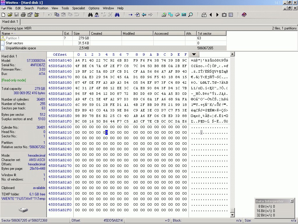

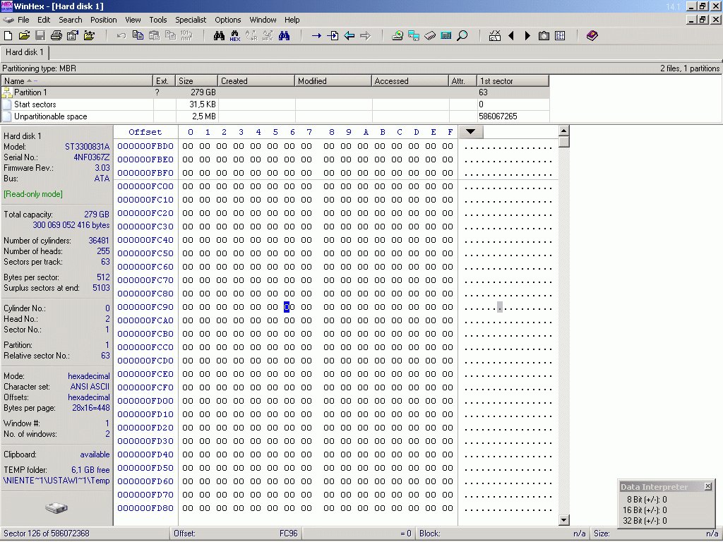

    W sektorze 63 czyli tam gdzie sie zaczyna partycja terazniejsza sa same zera
    Wydaje mi sie ze w tym miejscu konczy sie partycja szyfrowana
    , a jak znalezc gdzie sie ona zaczyna?
