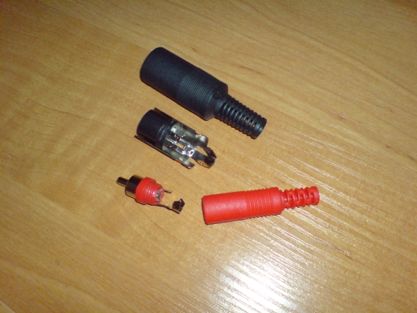

  • #74 4347790
    Danielnis
    Posty: 259
    Ocena: 2
    Do Zbigniewa Gogulskiego: źle mnie zrozumiałeś. Ja mam wtyk din i do niego musze przylutowac kabelki i wtedy bede miał przejściówke( spójrz na zdjęciu-takie cos mam)..
    i mi chodzi o to które wejście w dinie do jakiego chincha..

  • #75 4347793
    Danielnis
    Posty: 259
    Ocena: 2
    czyli który z 5 połączeń w dinie do sygnału chincha..?? rozumiesz??
    chinch mam rozkręcany i tam moge podłączyć kabelki a z wtyku din mam wyjmowane wnętrze i wtedy lutuje kabelki

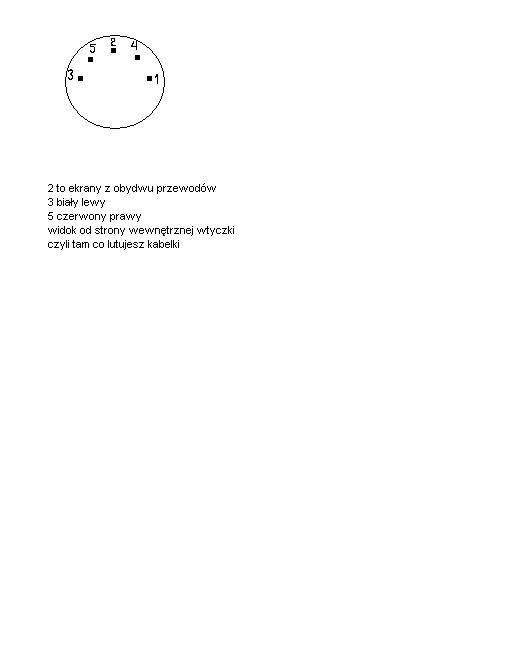

  • #76 4348043
    ZBIGNIEW GOGULSKI
    Posty: 373
    Pomógł: 38
    Ocena: 43
    Narysowałem na szybko połączenia wtyku damskiego din jak lecą wyprowadzenia do poszczególnych kanałów
    • Jaki gramofon do 70 zł? Rodzaje i obsługa dla początkujących schemat wtyczki połączeniowej do gramofonu.JPG (12.85 KB) Musisz być zalogowany, aby pobrać ten załącznik.
  • #77 4351108
    Danielnis
    Posty: 259
    Ocena: 2
    dzięki.. już polutowane, tylko na płyte czekać .. dzisiaj albo jutro juz sprawdze
