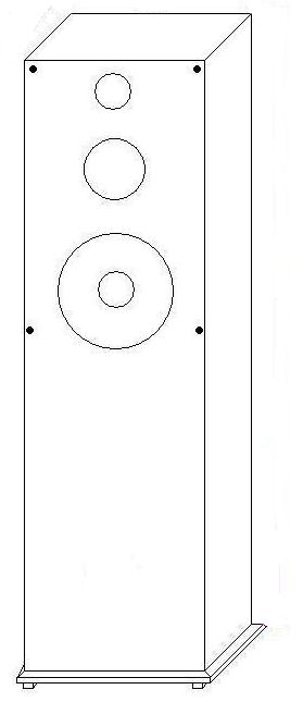

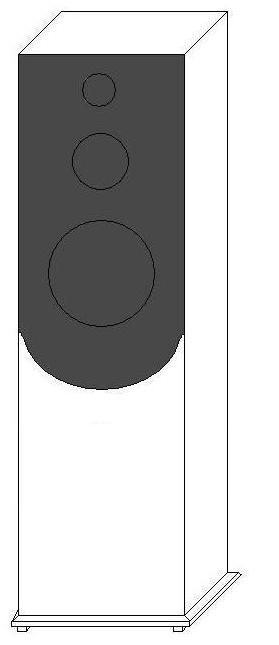

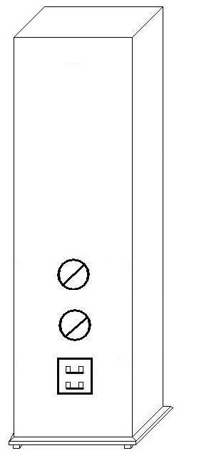

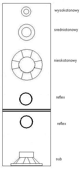

    Chciałbym zrobić sobie kolumienki coś w takim stylu
    Jakie głośniki do własnych kolumn w stylu vintage? ARN 150 vs Tesla XW165
    tył
    przód z maskownicą
    przód bez maskownicy
    od dołu
    i mam do was pytanie jakich głośników użyć.
    Chciałbym żeby był ładny i wyraźny dziek za przyzwoitą cenę.
    Teraz mam jakieś kolumny unitrowskie z 88roku w których rozwaliły mi sie niskotonowe i dałem arny i potrafią przyzwoicie zagrać
    W nowych jako niskotonowy chciałbym użyć znów arna150 lub tesli xw165 gdyż z arna jestem bardzo zadowolony a ten drugi mi polecił kumpel
    Co wy na to ??
    Prosze o odpowiedz

    Tanie a dobre? Hmm...
    Chyba mogę ci tylko polecić głośniki tonsila (nowe nie regenerowane)
    Dobrze dobrane do zestawu powinny zagrać przyzwoicie.
    Nie próbuj montować jakiegoś szajsu na plastikowych membranach i gumowych resorach np.alphard, stx itp. Pamiętaj, że zazwyczaj im bardziej udziwniony wygląd głośnika tym gorszy dżwięk.

    a właśnie wyjąłeś mi to z ust bo zapomniałem napisać ze wyskotonówki i sredniotonówki chciałbym dać właśnie tonsile ale nie wiem które będą najodpowiedniejsze. Poleciłbyś jakieś o dobrym dźwięku?? na suby chce dac 20cm ale właśnie nie wiem jaki głośnik dac. Dobrze by było jak by nisko schodził i odciąć go przy 70Hz . Aldpierdki może są liche ale kumpel ma suba na jednym i ładnego huku może narobić . Ale myśle żeby dąc własnie jakiegoś tonsila 20cm na suba czy może coś innego co o tym myślisz??

    Te kolumny mają być bardziej do kina domowego, czy do słuchania muzyki? Jako niskotonowe poleciłbym GDN 20/80 - zagrają lepiej niż 200 watowe alpierdy. Piszesz, że twój kumpel ma suba na alphardzie - one nadają sie tylko do muzyki typu techno i do kina. Jeśli pusciłbyś jakąś ambitniejszą muzykę ( rock, jazz itp.) to chodziłby żałośnie. Jeśli chcesz zejść do naprawdę niskich częstotliwosci, to wypadałoby zwiększyć średnicę do 25cm, ale wtedy bedziesz musiał zwiekszyć obudowy. Pamiętaj, że lepiej miec słabszy zestaw o dobrej jakosci dżwieku, niż
    wielkiego grzmota, którym mógłbys zabić sąsiadów, a brzmiącego jak gó**o. Nie polecę ci konkretnych modeli wysokotonowych i sredniotonowych, bo nie chciałbym cię wprowadzać w błąd.

    Ja proponuje głośnik do suba Tonsil 20/80 ale to troche koszt wzrośnie lub taniej lw 800, dasz mu bude br 30l, powinien zagrać dobrze w końcu to jeden z najlepszych głośników alpharda. Wysoki proponuje stx z nowej seri który wkońcu im sie udał GDWK-10-200-4-PJ w tej cenie bezkonkuręcyjny. Jako średni wybrał bym tesle arx150 lub jakiegoś tonsilka, na niski też tonsil jakaś 16.
    A tak na marginesie projekt troche dziwny, będziesz miał probloem ze zwrotką
